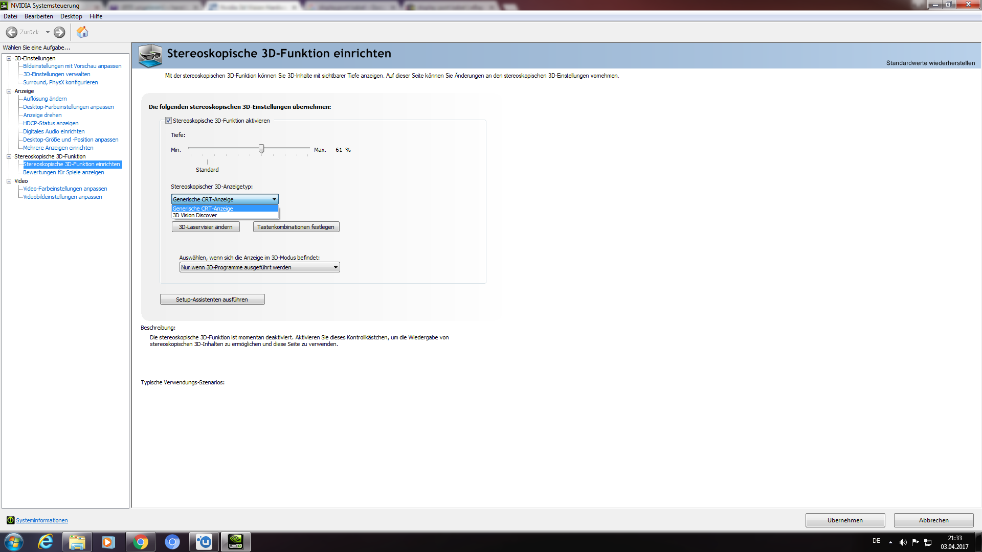

ich besitze einen 3d vision ready Monitor, eine Msi gtx 1080 Grafikkarte, sowie ein z270 carbon Mainboard. Ich denke mal ich erfülle alle benötigten Voraussetzungen für 3d. Als Brille habe ich die Kabellose 3d vision 2 brille von Nvidia, dieser IR Emitter ist an dem Mainboard über USB an dem VR Steckplatz des Mainboards verbunden. In der Konfiguration wird dies auch als angeschlossen erkannt. Als Anzeige habe ich CRT-Anzeige ausgewählt. Die Brille wurde angeschalten und das grüne Licht leuchtet dauerhaft. Alle Treiber sind auf dem neuesten Stand. Trotzdem sehe ich die Symbole durch die Brille gar nicht. Mache ich etwas falsch oder ist die Brille kaputt ?

Als Monitor habe ich Dell S2417DG. Im Setup unter Anzeige kann ich wählen zwischen CRT und Nvidia Discover

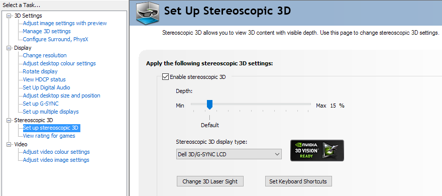

Zitat: "You can set this up once the emitter is plugged in by opening Nvidia Control Panel and navigating to ‘Stereoscopic 3D – Set up stereoscopic 3D’. You then select the ‘Enable stereoscopic 3D’ checkbox and run through the setup procedure."
Bei der brille war nur dieser Emitter (schwarze Pyramidenförmiger Kasten) sowie die Brille selber und 2-3 Kabel dabei. Dieser Emitter ist angeschlossen,leuchtet dauerhaft grün und ist rechts neben mir auf dem Schreibtisch. Es würde mich aber interessieren wieso ich den Monitor über ein Displayportkabel und nicht über HDMI anschließen soll, und auch wieso ich den VR Steckplatz nicht nutzen sollte ? Im angehängten Screenshot ist mir aufgefallen, kann ich meinen Monitor garnicht auswählen. Lediglich CRT-Anzeige und 3d Vision Discover.

Ich kenne deinen Monitor nicht aber wie KnolleJupp schon geschrieben hat solltest du ihn nicht über Hdmi anschließen da er wohl nur max. 60Hz darüber ausgibt.
Soviel ich jetzt auf die schnelle beim googeln gelesen habe hat der Dell weder einen intrigierten Emitter noch einen DVI Anschluss. Also deswegen einfach mal ein gutes Displayport Kabel zur Hand nehmen und auch den beigelegte Emitter von der Brille (schwarze Pyramidenförmiger Kasten) und dann sollte der Monitor hoffentlich auch richtig erkannt werden.

Mit einem Displayportkabel funktioniert es nun einwandfrei und auch der Monitor wird in der Nvidia Systemsteuerung erkannt.
