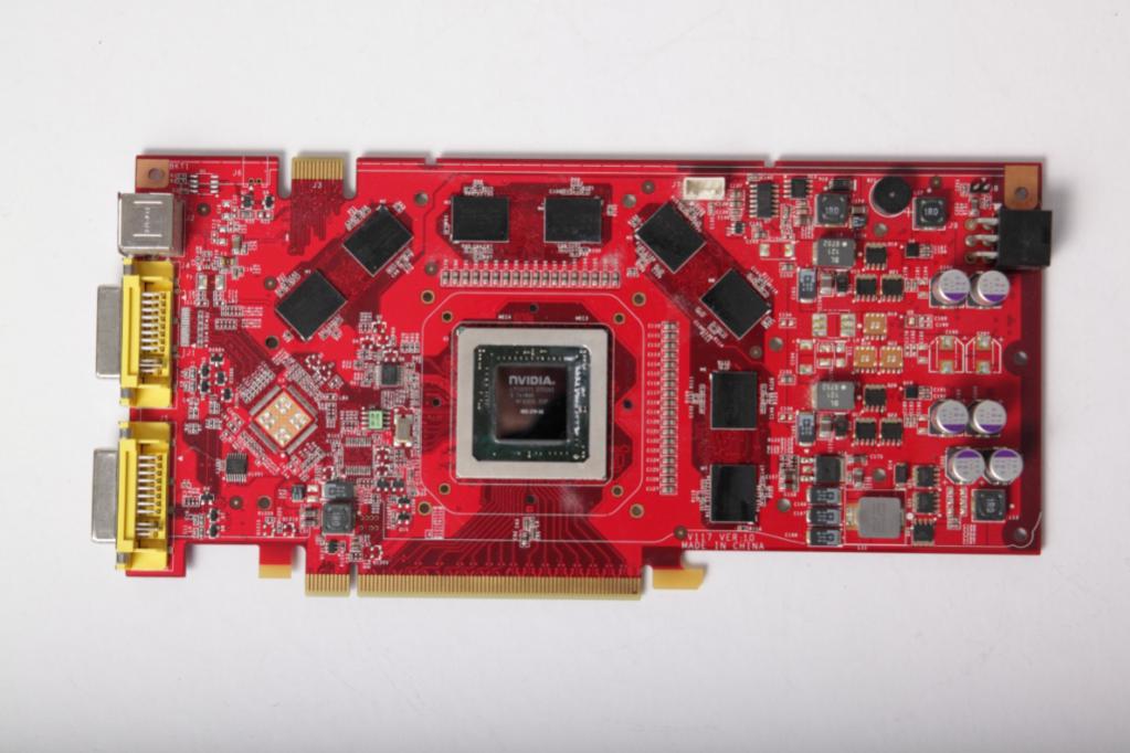

Ist die Karte so backbereit oder muss ich noch irgendwas machen/abmontieren?
Jetzt gibts ja verschiedene Angaben zur Temperatur/Backzeit...
an was soll ich mich da richten?
Niedrig anfangen?
30min bei 160°C? Oder wie in diesem Video (klick) 10 Min bei 200°C?
Ich würde eher länger bei weniger Temperatur nehmen. Ich hatte mit 120 °C und 30 Minuten Erfolg. Die Karte habe ich nicht direkt auf ein Backblech gelegt. Ich habe Tassen und Gläser genommen und die Karte so positioniert, dass nur der Platinenrand auflag, keine Bauteile oder Lötstellen.
Ich hätte es echt nicht gedacht, aber meine Grafikkarte funktioniert wieder!! :D
Wie ich gelesen habe wird sie nicht mehr lange laufen, deshalb werde ich mir auch bald ne neue zulegen.
Aber wenigstens geht mein PC jetzt vorerst wieder
