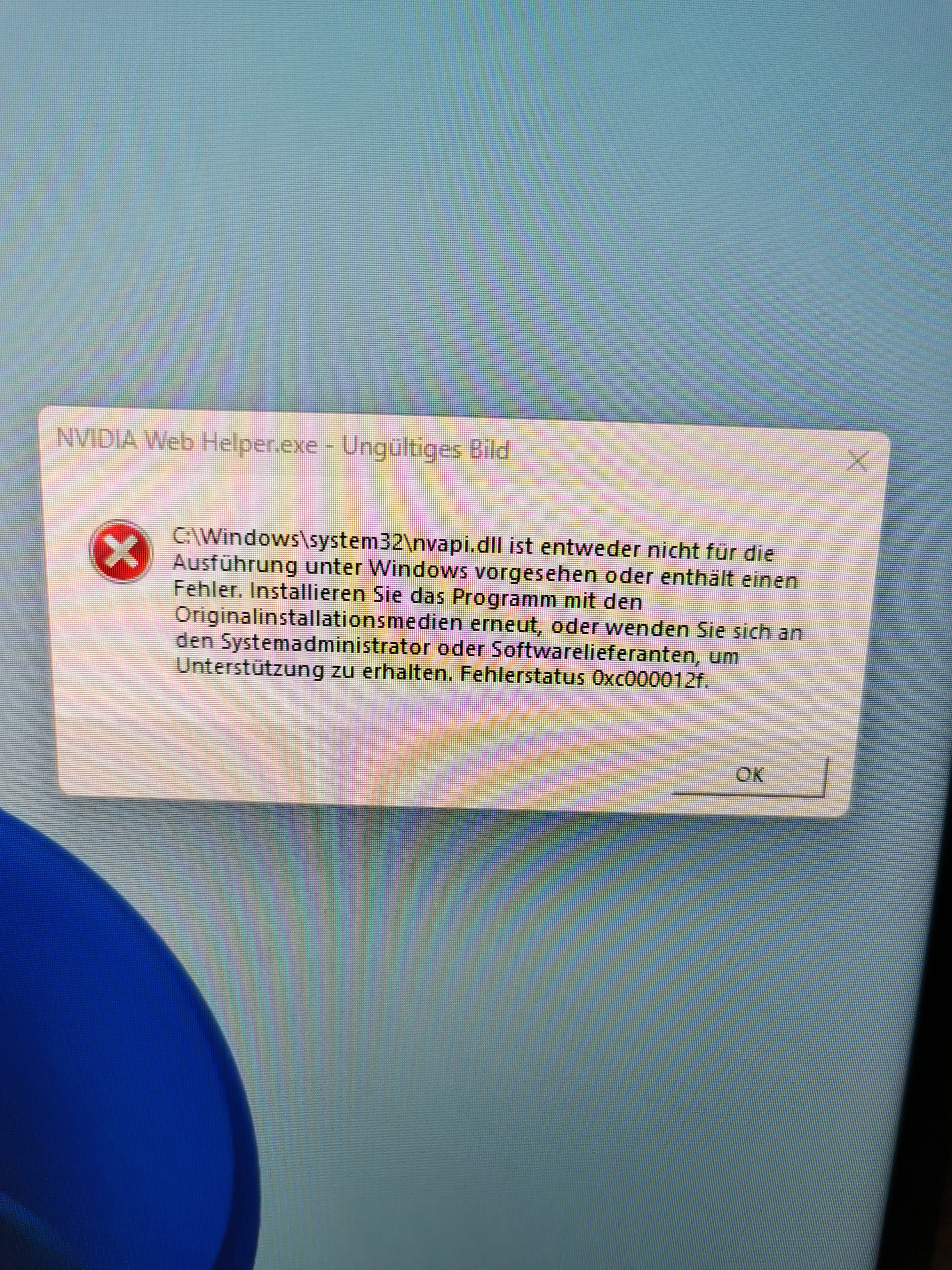

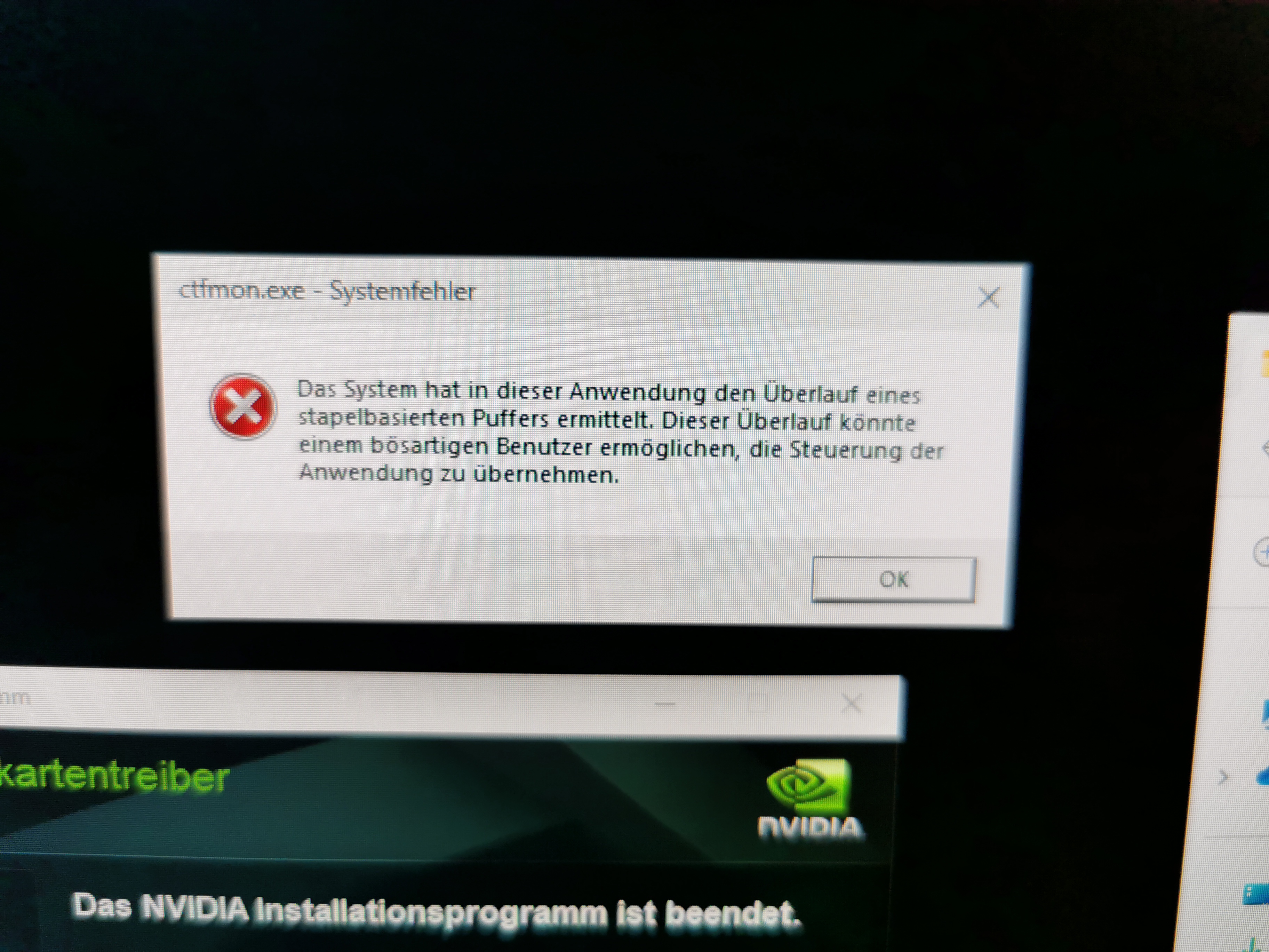

Im BIOS hab ich alles von Auto auf Gen4 und Gen3 gestellt und getestet. Er bootet, ich kann mich einloggen friert dann aber ein.
Das erste Bild ist im Safe Mode und das zweite Bild beim normalen Booten.

Mir fällt sonst einfach nichts mehr ein. Sobald die Karte im ersten PCIe Slot ist gehts einfach nicht.
Sie funktioniert aber in einem anderen Rechner und eine andere Karte funktioniert bei mir. Da kann einfach nicht mehr viel übrig bleiben, was nicht funktionieren könnte.
