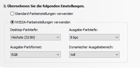

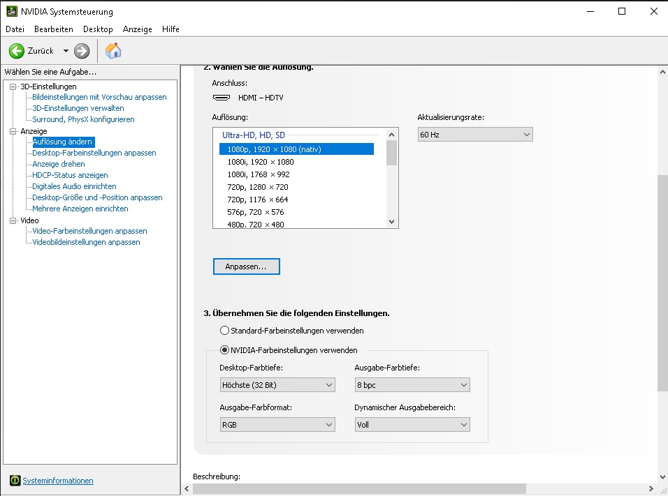

Beim zweiten der bei mir über HDMI verbunden ist habe ich noch folgendes eingestellt.
(Siehe Anhang)

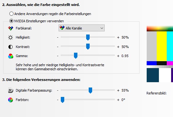

Settings vom ersten Monitor mit DP:

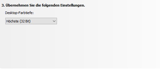

Zweiter von DVI auf DP.

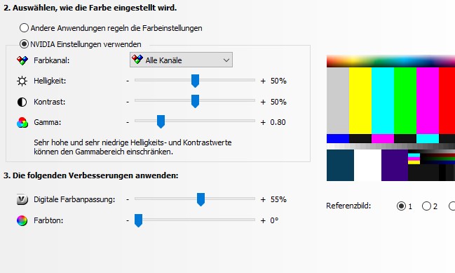

und hier noch die Farbsettings vom zweiten Monitor:
