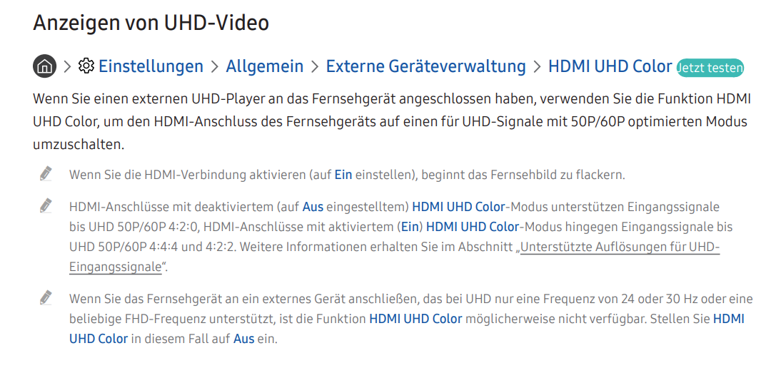

Und vielleicht auch noch ganz interessant, Handbuch Seite 121:
Wenn du das umgestellt hast einmal den TV komplett aus und wieder einschalten. Hier im Forum gabs Berichte das das erst nach einem Neustart gesetzt war.

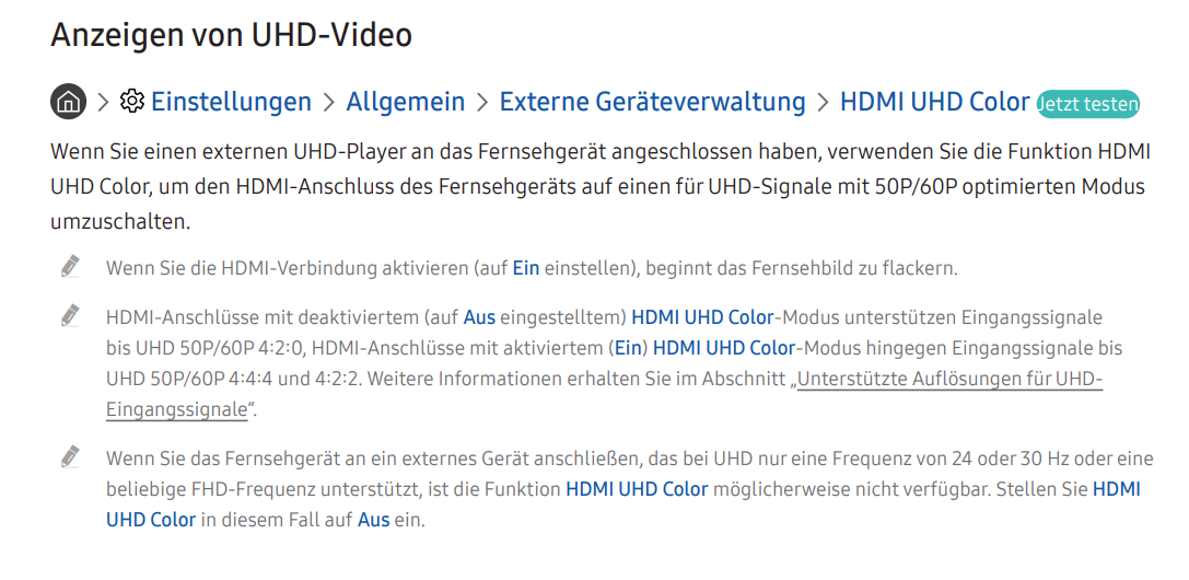

Und folgende Erklärung dazu von Seite 74:
Link zum Handbuch:
Link zum Handbuch:
https://downloadcenter.samsung.com/...123103332177/DEU_KTMDVBEUL-3.0.7_180111.1.pdf
keinerlei erfolg leider, das flacker liegt auch nicht am fernseher sondern eher an der grafikkarte, da der Monitor auch flackert und der PC in der Zeit kaum zu bedienen bzw schwer zu bedienen ist.
