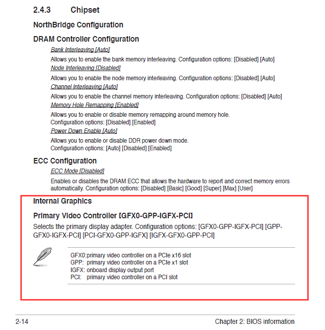

Das Board hat ja einen 760G Chipsatz mit integrierter Radeon HD 3000 GPU. Wird die denn richtig erkannt?
Weil eventuell ist der im Gerätemanager genannte VGA-Adapter nicht die Geforce, sondern die Radeon iGPU.
Wenn du den Geforce Treiber aufzwingen willst, nennt er dir zwar die 1050Ti Grafikkarte im Treiber, aber die passt dann natürlich nicht zur Radeon und jede Installation schlägt fehl.
Also wenn ich das richtig verstehe willst du mir damit sagen das der Pc mit dem OnboardChip läuft? Habe noch nicht im bios oder so nachgeguckt vielleicht ist die Priorität so gesetzt das er auf den OnboarChip zugreift kann das möglich sein? aufjedenfall ist es immer sehr verzögert wenn ich beispielsweisse ein fenster öffne also als wenn man wie im spiel quasi weniger als 60 fps hätte.
