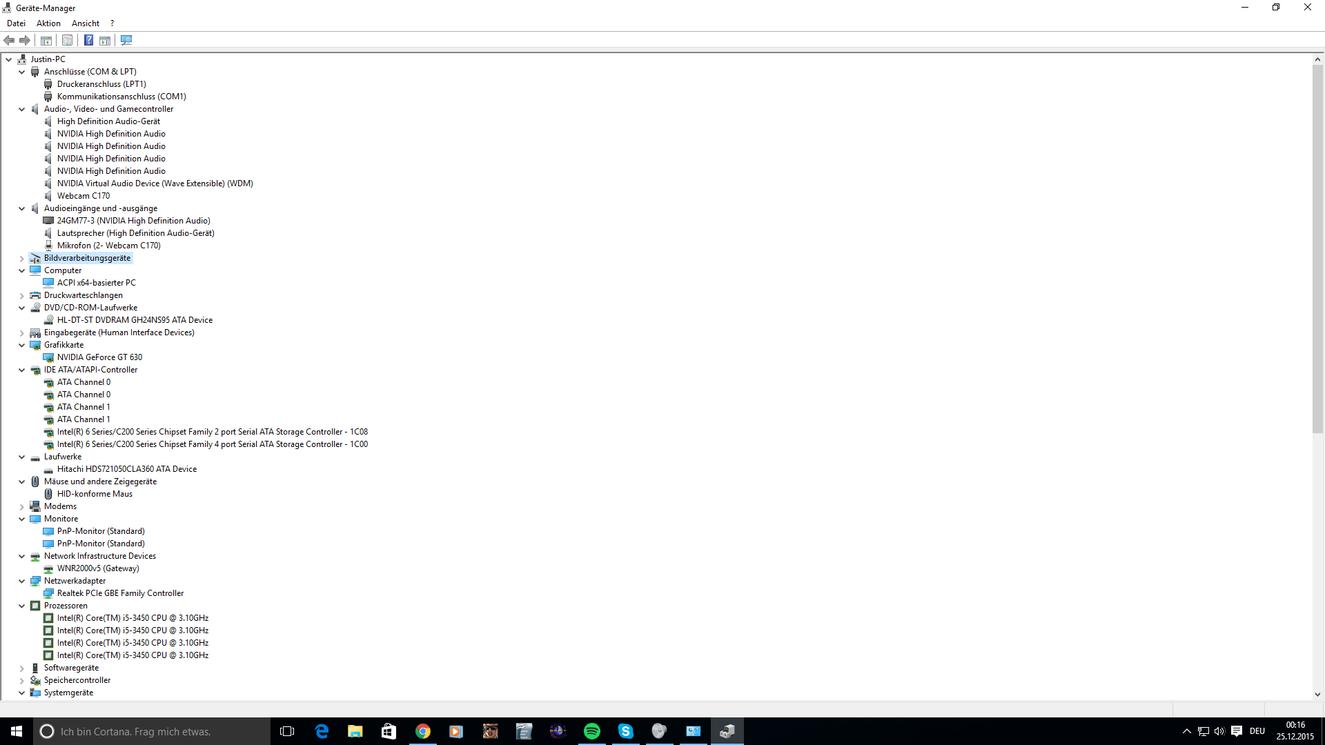

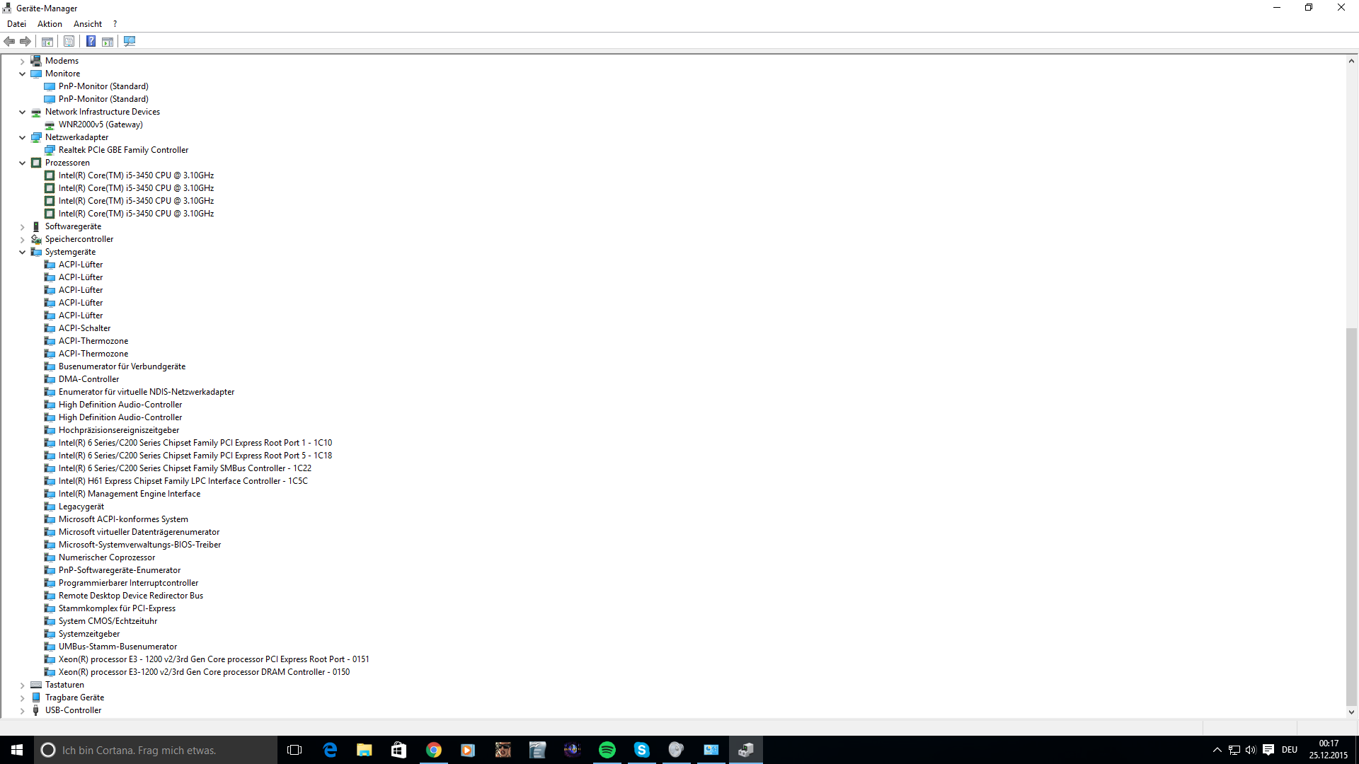

Guten Abend,
Ich benötigte Hilfe bei meinem Einbau der GTX 750ti von Gigabyte.
Es will einfach nicht richtig verbinden...
Mein Mainboard ist ein "MSI H61M-P31 (63)".
Ich hoffe mir kann einer helfen, da ich es einfach nicht hinbekomme und falls der mal startet bin ich erst paar sekunden im normalen Startmenü wo eig MSI steht da kommt aber nichts und dann kommt einfach oben ein Weißer Strich und mehr passiert nicht.
Habe schon gegooglt aber selbst da werde ich nicht schlauer.
Derzeit habe ich eine GT 630 drin.
Hoffe mir kann einer helfen.

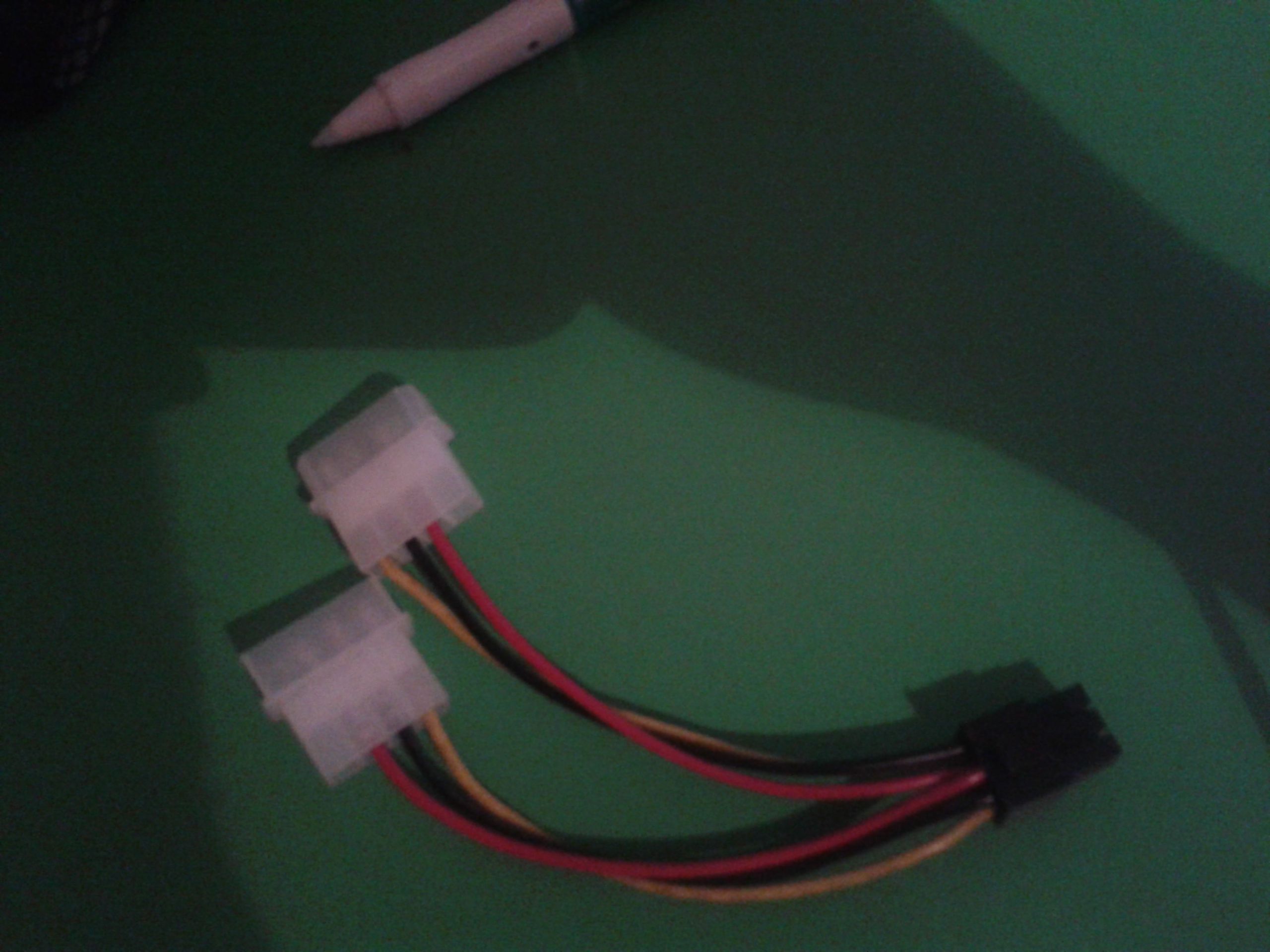

Der Adapter passt. Du brauchst nur noch 2 freie 4-Pin-Anschlüsse um loslegen zu können. Vorausgesetzt das NT macht das mit. Den Treiber musst du dann natürlich auch noch installieren.
Das Netzteil liefert um die 180W.
Das ist schon ein wenig knapp.
Ein anständiges 300/350W Netzteil kostet um die 35€
