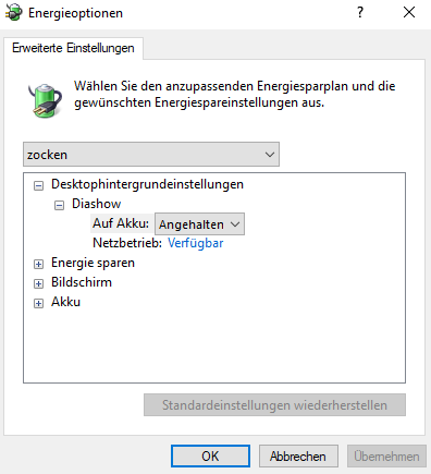

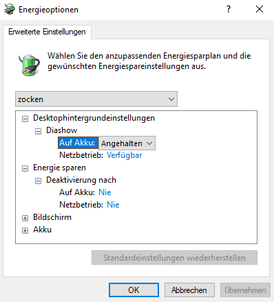

In meinen Energieoptionen sieht es ziemlich mager aus. Irgendwie fehlen alle CPU relevanten Einstellungen.
ach ja die stehen beim "Energie sparen"

Sorry, hÀtte den Screenshot gleich mit aufgeklappten Optionen machen sollen.
Hab im Inet gelesen, dass die Optionen manchmal fehlen/deaktiviert werden.
