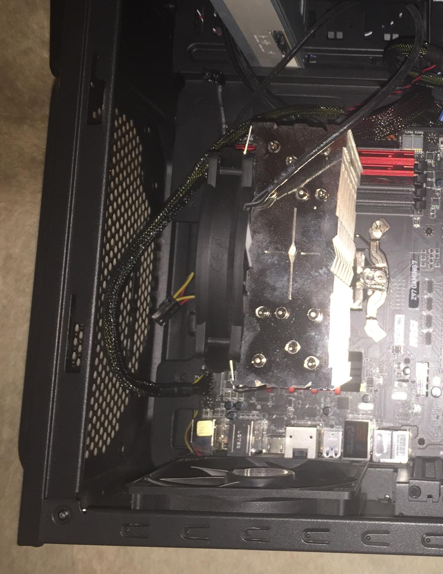

Bild kann ich erst machen wenn ich jetzt gleich aufschraub

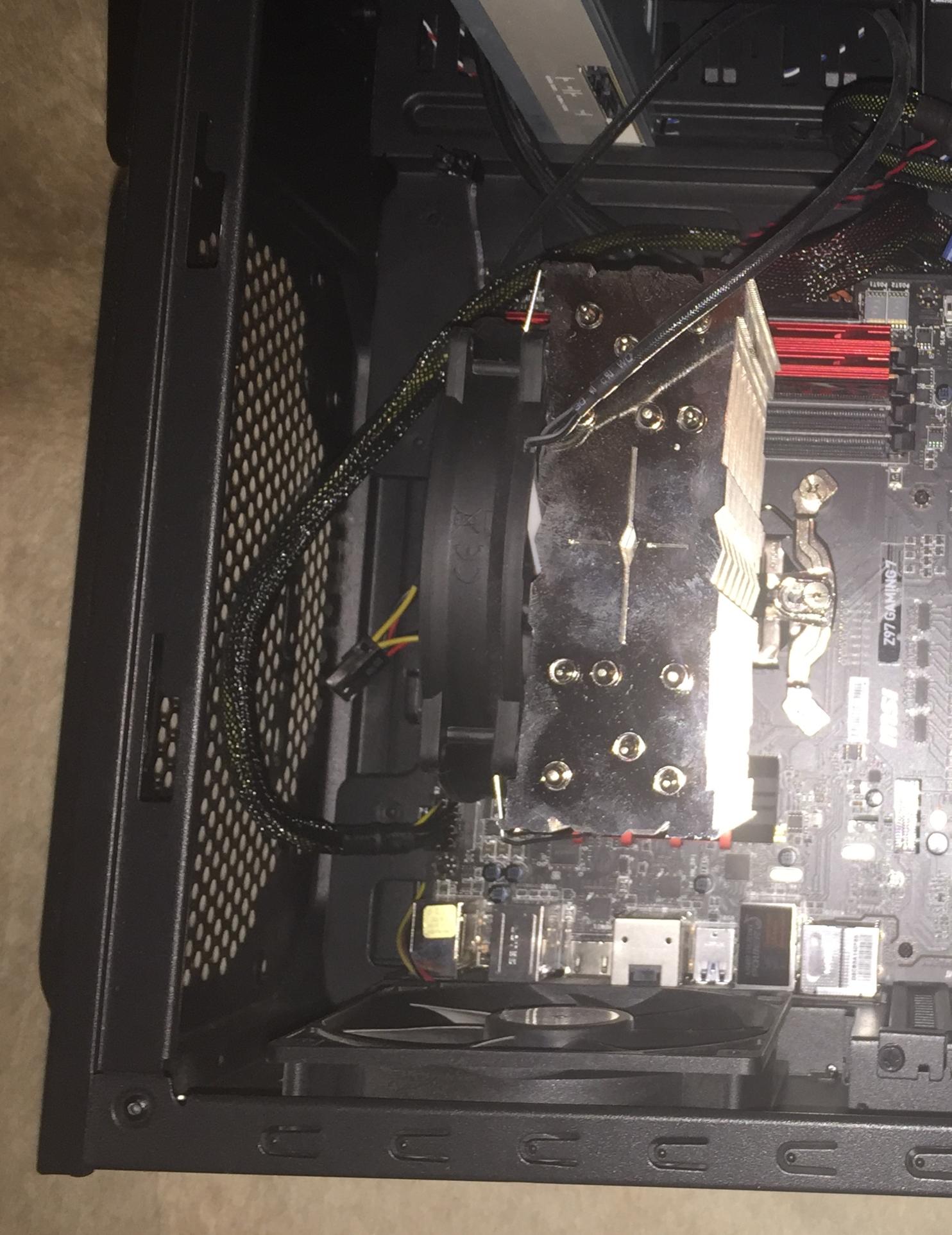

Also doch die Cpu. Wohl am schlausten den lüfter abzuschrauben neue wlp drauf. Sitzt eventuell mein Lüfter falsch drauf??
Lüfter.jpg Links ist hier die Oberseite vom Gehäuse

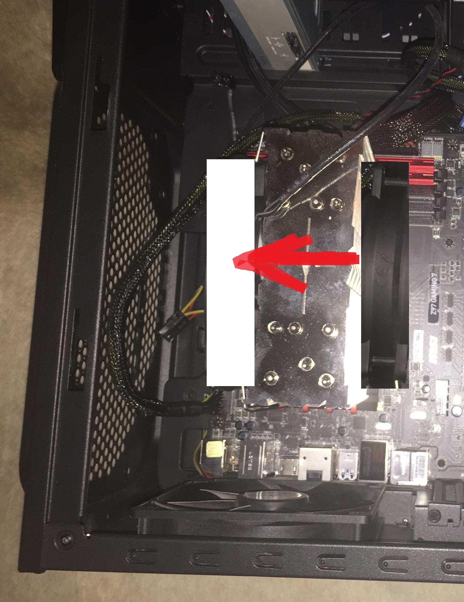

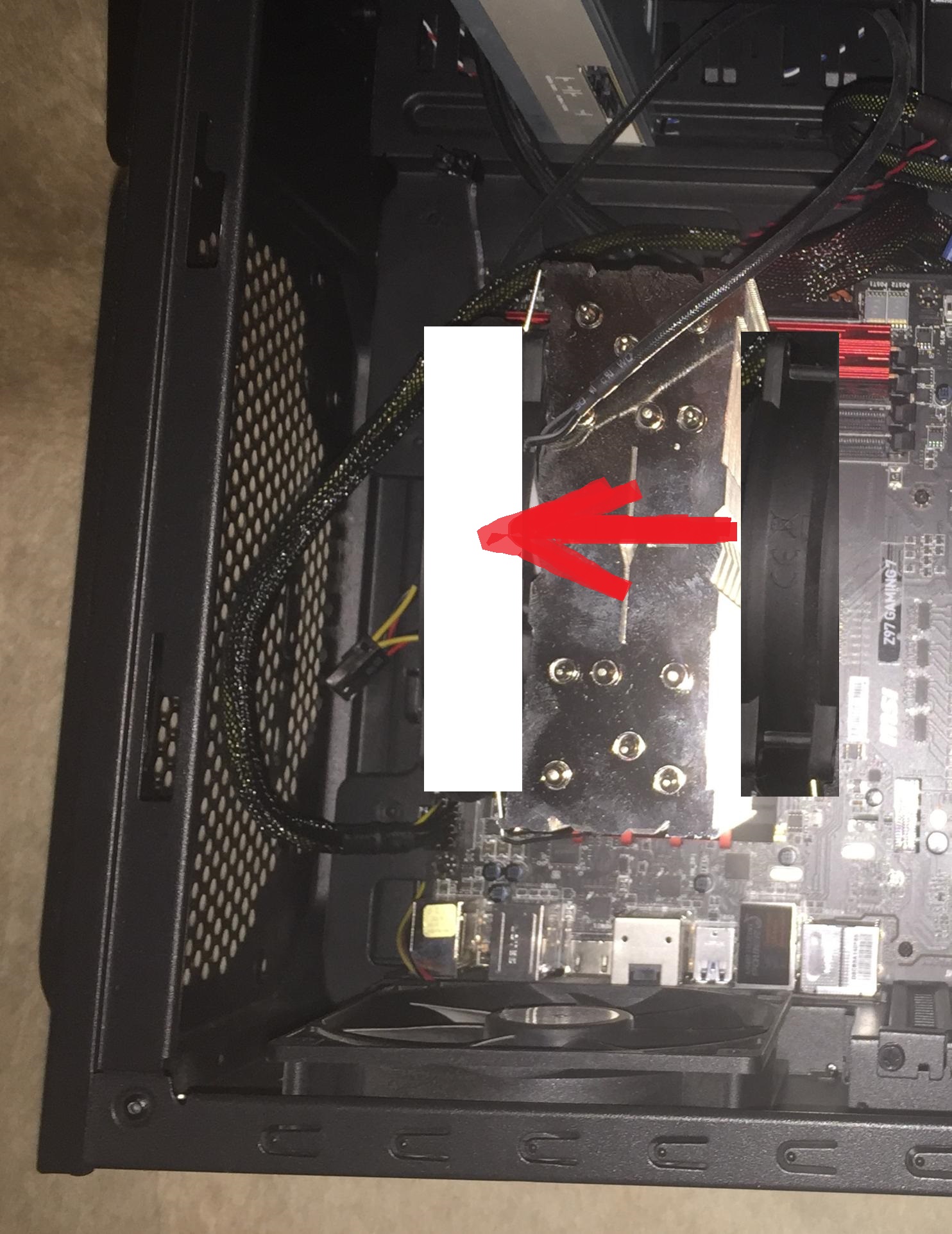

Pack mal den Lüfter auf die andere Seite des Kühlers. So dass er am Kühler vorbei nach oben pustet.
WLP tauschen kann was bringen, wenn sie falsch aufgebracht ist. Am besten nur einen Tropfen in die Mitte geben. Das reicht vollkommen aus. Die CPU Temperatur ist für die Konstellation zu hoch.
auf die andere Seite? Dann pustet er ja genau in die Mitte des Gehäuses -> Richtung Grafikkarte
Ja auf die andere Seite. Damit er durch die Lamellen durch den Kühlkörper nach außen bläst.

Prüfe mal deinen CPU Kühler, denn wie richtig hier schon bereits geschrieben muss der Lüfter durch die Lamellen hindurch blasen. Wenn du den Lüfter so schon verbaut hast, dann würde die warme Luft jetzt nach innen geblasen werden und nicht nach außen. Hast du den Lüfter so drauf gebaut dass er die Luft saugt und nicht durch bläst wirst du ein schlechtes Kühlergebnis bekommen.
Den Kühler so zu verbauen dass er die warme Luft nach oben raus bläst ist in diesem Sinn nicht falsch, aber ich würde ihn so verbauten dass er nach hinten raus bläst, da hier der hinterer Lüfter verbaut ist und so die warme Luft schneller erfasst wird und raus befördert wird. Da warme Luft nach oben steigt würde weiterhin alles was nach oben entweicht oben raus gehen.
