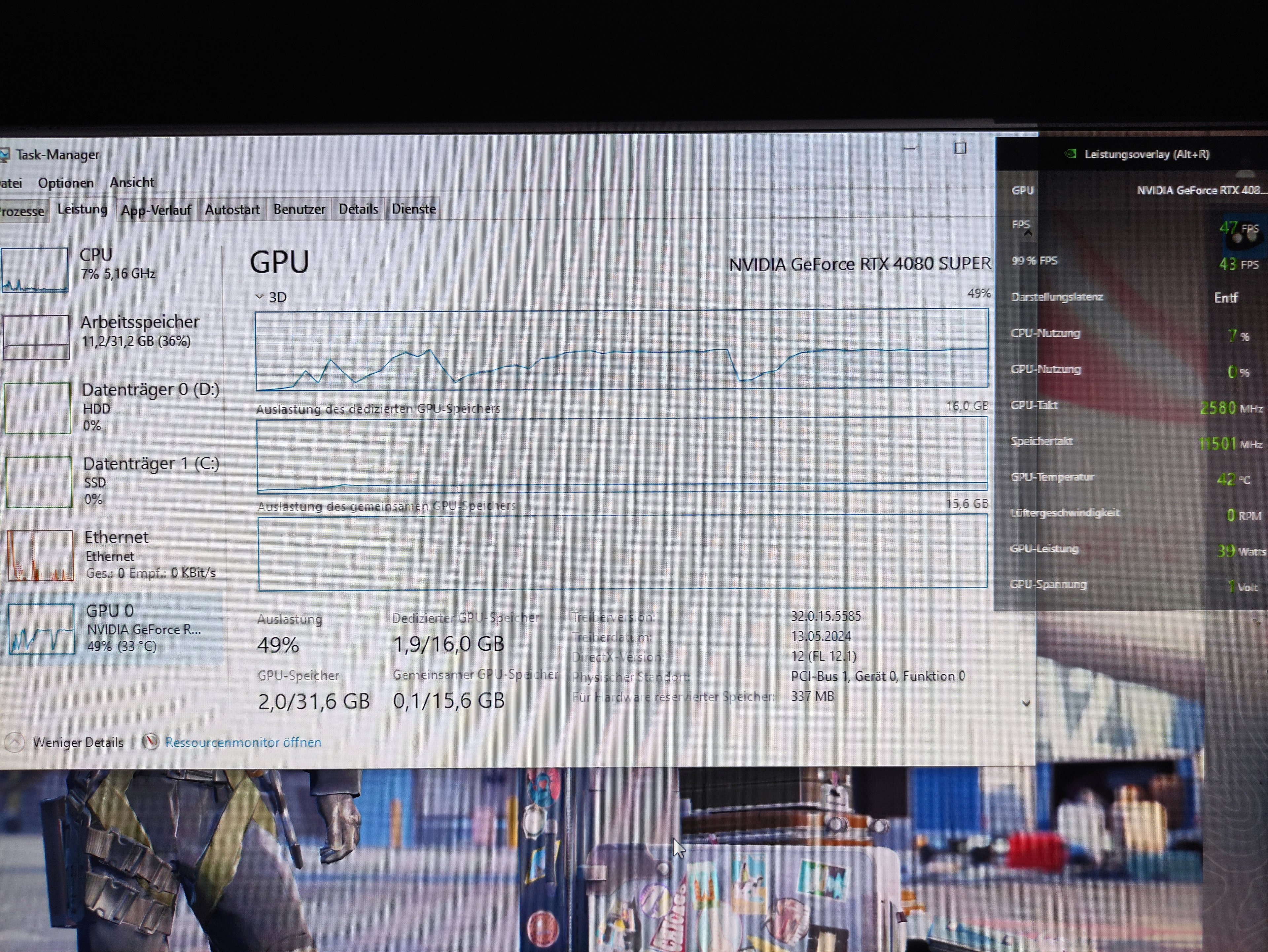

Hallo und guten abend,
Mir wird das Leistungsoverlay von Nvidia wie im bild zu sehen ist, nicht richtig angezeigt und die GPU Auslastung liegt bei 0%? Treiber sind alle aktuell und auch nach mehrmaligen neu starten und aktualisieren des Overlays, funktioniert es mal und mal nicht
Außerdem musste ich feststellen, das in manchen Spielen wie zb GTA das Overlay mal funktioniert, dann aber der Taskmanager 0% GPU Auslastung anzeigt?
Ich habe schon mehrere Spiele versucht, mal ist es zu sehen, mal nicht. Ich hatte auch den MSI Afterburner, welcher immer richtig in der Anzeige der Auslastung funktioniert.
Reaktionen: adamvangarrel
Ist ein Bug seit dem neusten Treiber irgendwie. Habe ich bei mir mit meiner 4070 Super auch. Nur das NV Overlay ist betroffen. Das hat sich irgendwie aufgehangen. Betriff NV Experience aber auch die neue NV App. Daher Vermutung, dass der Treiber kränkelt.
Edit: Jetzt nach einem Neustart nach der Installation der NV App scheint es wieder zu laufen... Ist aber kein HW-Problem ;)
Edit 2: Nächster Neustart und es hängt wieder ;D
Reaktionen: L3gendaerer
Bei mir genau das gleiche!
Eine Neuinstallation hat erst geholfen... dann nach ca. 10 Spielstarts hängt die Anzeige ebenfalls bei 0%.
Jemand schon ne Lösung? Das aktuelle Update des Treibers hat den Fehler anscheinend nicht behoben.
