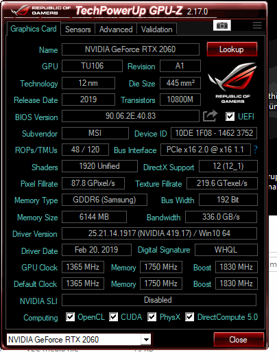

Gute Nacht liebe Computerbase-Community,
ich habe eine 2060 bekommen und wollte sie nun benutzen.
Jedoch bekomme ich nur beim Booten (es zeigt das ASRock Logo mit den Tastenkombinationen fürs UEFI/Bootmanager, etc.) ein Bild.
Danach bekommt der Monitor (einen alten Asus 24" FullHD) kein Signal mehr. Also denke ich es muss Softwareseitig ein Problem geben, also sobald Windows "geladen" wird.
Die Grafikkarte hat 1x HDMI und 4x DP Anschlüsse.
Mein Monitor jedoch nur VGA, DVI und HDMI.
Ich habe auch mal das Kabel "umgedreht" sowie ein anderes HDMI Kabel (von meiner XBOX) benutzt.
Gleiches Ergebnis.
Zudem wurde der Treiber der alten Grafikkarte (970) mit DDU im abgesicherten Modus gelöscht.
Auch habe ich im Voraus den neusten Treiber (419.17) installiert und dann die neue Grafikkarte eingebaut.
Alles brachte keinen Erfolg.
Die alte Grafikkarte funktioniert wunderbar.
Beide Grafikkarten haben einen 8PIN (Netzteil hat 2x8Pin (6+2 pin "dranklickbar") zur Verfügung).

Du musst wahrscheinlich das Bios vom Mainboard updaten, damit die GPU korrekt erkannt wird.

Typisches Symptom, dass das Mainboard die GPU nicht richtig erkennt.

@Shio Nein, Windows hat damit gar nichts zu tun. Ich habe erst letzte Woche ein altes Gigabyte GA-Z77-D3H hier liegen gehabt, dass mit einer neuen GPU nicht korrekt startete. Es kam nur das Bios-Logo, weiter ging es nicht. Nach einem Bios-Update mit alter GPU, startete der Rechner mit neuer GPU durch.

Oh mea culpa - ich sehe gerade, dass es ein "neues" Bios von 2013 gibt. Ein BETA-Bios.
Sollte ich das mal versuchen? Es wird explizit als "Improve VGA cards compatibility." Bios betitelt.

Okay vielen Dank, ich suche dann mal einen USB-Stick und spiele das neue Bios ein.
Werde mich dann melden ob es funktioniert hat oder ich mein Mainboard zerschossen habe :evillol:
Edit 1: Laut CPU-z ist das neue BIOS erfolgreich installiert worden. Ich habe aber kurz nach dem neustarten einen Schock bekommen als ich "Es wurde kein Betriebssystem gefungen" gelesen habe. Aber hat dann nach Tastendruck doch normal gebootet.
Jetzt versuche ich die neue Karte - wünscht mir Glück.

VIELEN DANK ihr Nachteulen =)
Hab auch gleich den Grafikkartentreiber installiert (der war nach dem Biosupdate iwie weg).
Und alles läuft perfekt.
Mitten in der Nach so hier Hilfe zu bekommen - absolut Top :daumen:
