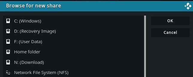

Kodi - NFS - Eingaben:
Ausgangsmaske:
Nach Wahl von NFS zeigt er mir die verfügbaren Hosts in Form einer IP Adreses. Diese wähle ich aus.
Und jetzt ist Sackgasse.
Er zeigt mir nur den alten Share Namen "\Public". Nicht den neuen, zweiten Sharenamen.
Ich hatte es noch gesehen, konnte es aber nicht auswählen. Musste dann mit der Fernbedienung den Pfad eintippen. Super nervig aber muss man ja zum Glück nur einmal machen
