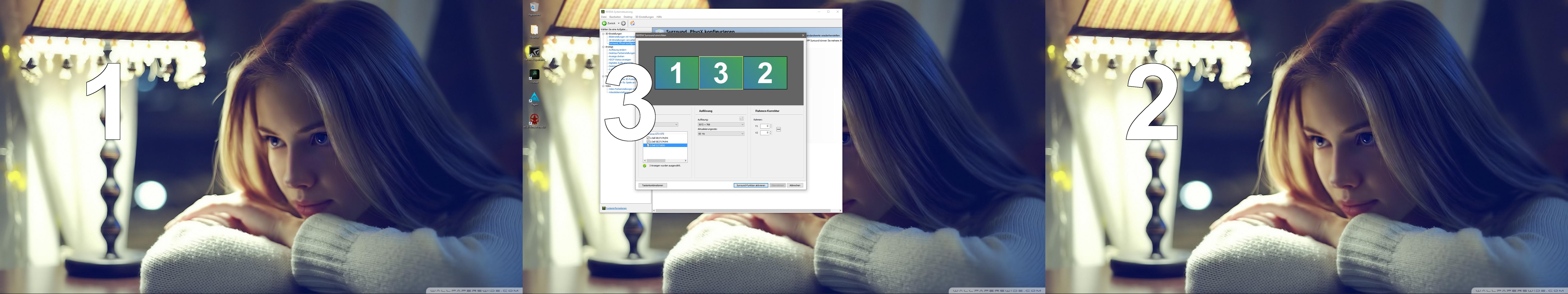

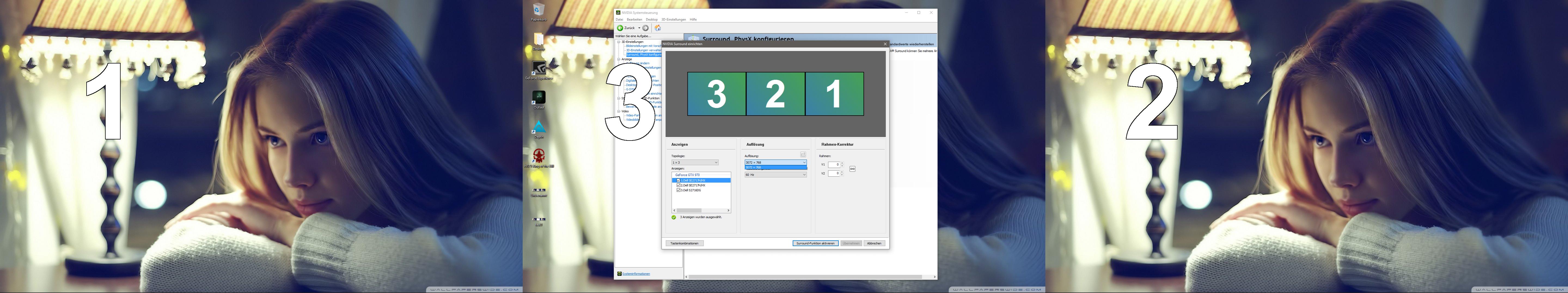

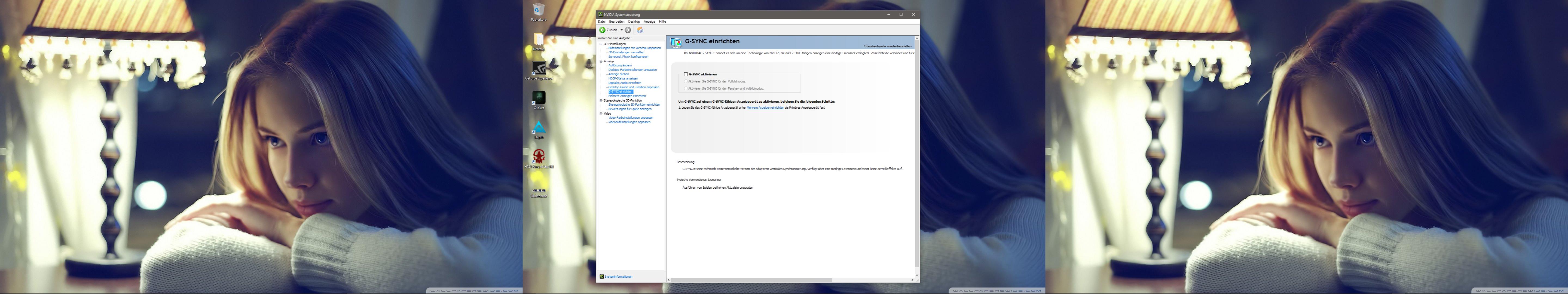

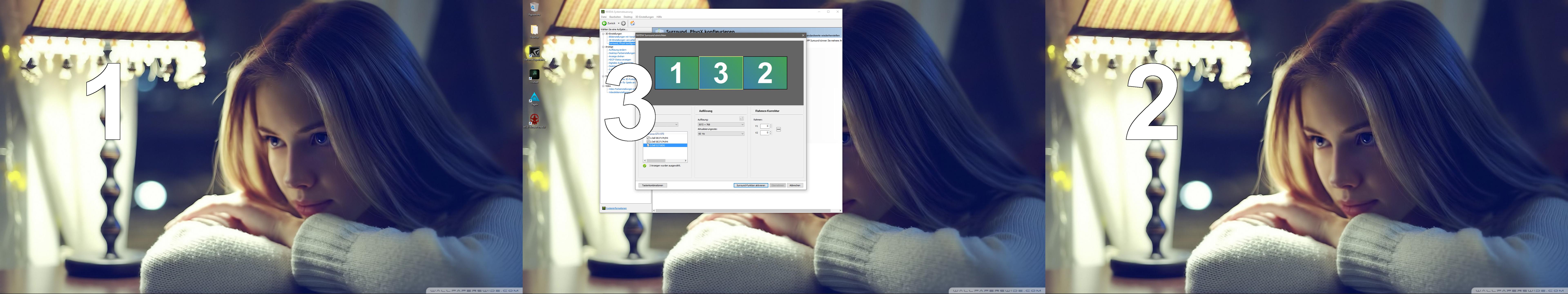

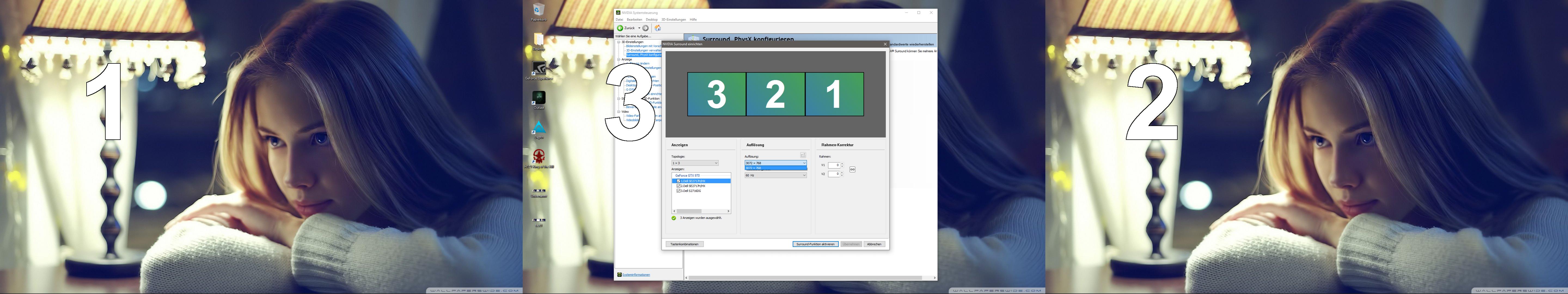

Habe 3 x 27 Zoll Monitore
Monitor 1 (Links) Dell SE2717H/HX
Monitor 2 (Mitte) Dell S2716DG G-Sync
Monitor 3 (Rechts) Dell SE2717H/HX
Alle laufen gerade mit 60 HZ auf der Auflösung 2560 x 1440.
Warum kann ich bei Nvidia Surround nur eine Auflösung von 3072 x 768 einstellen ?
