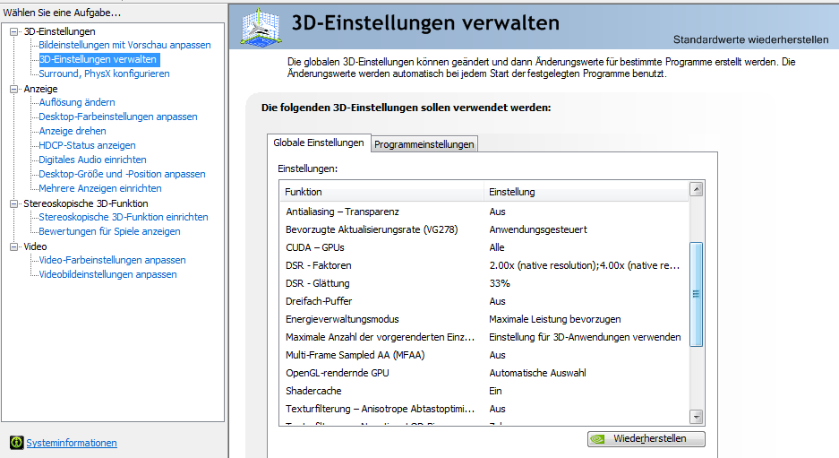

Hallo ComputerBase-Community,
und zwar habe ich mir heute einen ''Gsync compatible'' Monitor zugelegt. (Asus VG278Q)
Nun habe ich aber das Problem,dass mir trotz aktivierten AdaptiveFreesync die Gsync-Einstellung in der Nvidia Systemsteuerung nicht angezeigt wird. Ich besitze die GTX 1060 6GB und den aktuellsten Geforce Treiber 419.35.Monitor ist auch über Displayport angeschlossen.
Ich konnte keine Lösung für mein Problem finden und wende mich nun an euch.
LG Max
Bei mir hat es geholfen am Monitor selbst Freesync abwechselnd an- und auszuschalten.
Danke für die schnelle Antwort hat aber leider bei mir nichts gebracht.Hab beim Monitor selber jetzt ein paar mal abwechselnd an- und ausgeschalten aber immer noch keine Spur von Gsync bei den Systemeinstellungen
Hast du ein DP Kabel? Freesync Monitore gehen nicht über HDMI.
Und der erste Post meinte Freesync im OSD deaktivieren und aktivieren . Nicht den Monitor andund ausschalten. Wenn der Monitir als passend erkannt wird kommt ein NVIDIA Pop up in Windows
Ja , ich habe den Monitor per DP angeschlossen.Ich meinte auch vorhin dass ich FreeSync an- und ausgeschalten habe im (OSD). Als ich den Monitor angeschlossen habe,habe ich keine Benachrichtigung von Nvidia erhalten... Obwohl dieser Monitor von ihnen als G-sync kompatibel ausgezeichnet ist.
Anhang: Bin gerade im Internet auf einendem Beitrag gestoßen welcher sagt,dass Windows 10 eine Voraussetzung is.Nun ich besitze Windows 7 also denke ich mal liegt es daran.. Werde dann wahrscheinlich demnächst auf windows 10 umsteigen.
