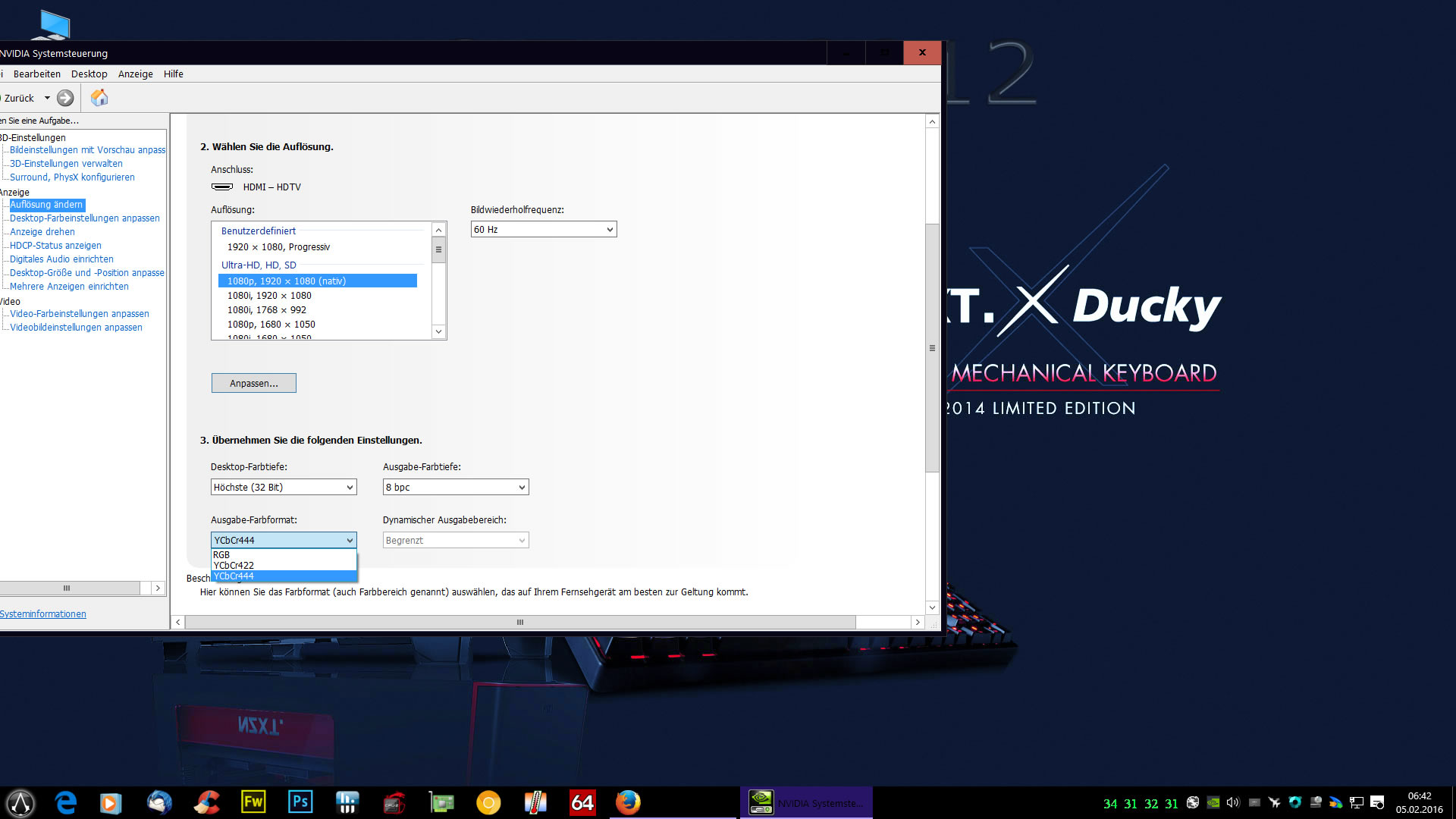

Ach so, vielleicht kann das Dein Monitor nicht, weil es ein TN Panel ist, ich habe ja ein IPS Panel. Bei mir sieht das in der Nvidia Systemsteuerung so aus:

Zotac hat per HDMI angeschlossen. Da ist das dann normal und hat überhaupt nichts mit dem Panel zu tun.
Die Anschlussart macht den Unterschied. DP oder DVI ist PC versiert. HDMI hat sich im TV Bereich durchgesetzt, ist aber auch im PC-Bereich vorhanden...
Also mit DP und RGB passt das schon. Rechts daneben muss "voll" (bedeutet 0-255) stehen. Dann passt das und der Grauschleier ist weg! Begrenzt wäre (16-235).
Die Unterschiede kommen also von dem was genutzt wird. Videofilme (Blu Ray),... also TV mit HDMI nutzt in der Regel 16-235 Farbraum.
Der PC, Games,... den vollen Farbraum 0-255.
