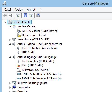

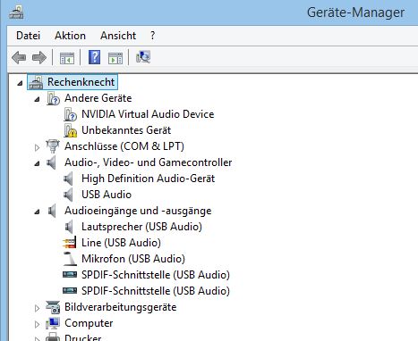

Geräte-Manager zeigt an:
- unter Audio-, Video und Gamecontroller: High Definition Audio-Gerät und USB-Audio (weil ich einen USB-Lautsprecher als Ersatz angehängt habe). Realtek HD Audio wird als ausgeblendetes Gerät dargestellt
- unter andere Geräte: Nvidia Virual Audio Device und unbekanntes Gerät. Ich vermute, dass diese beiden Einträge die Ursache sind. Deaktivierung und Deinstallation bringen auch nichts - sie erscheinen beim nächsten Neustart wieder.
Ich vermute: wenn ich Nvidia Virtual Audio Device verbannen kann, dann kann ich auch die Realtektreiber wieder installieren.

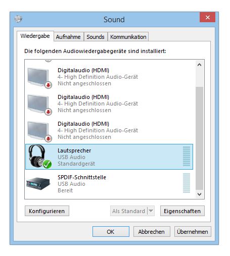

ist in den windows sound-eigenschaften dummerweise der nvidia-hdmi als standard-ausgabe gewählt worden?

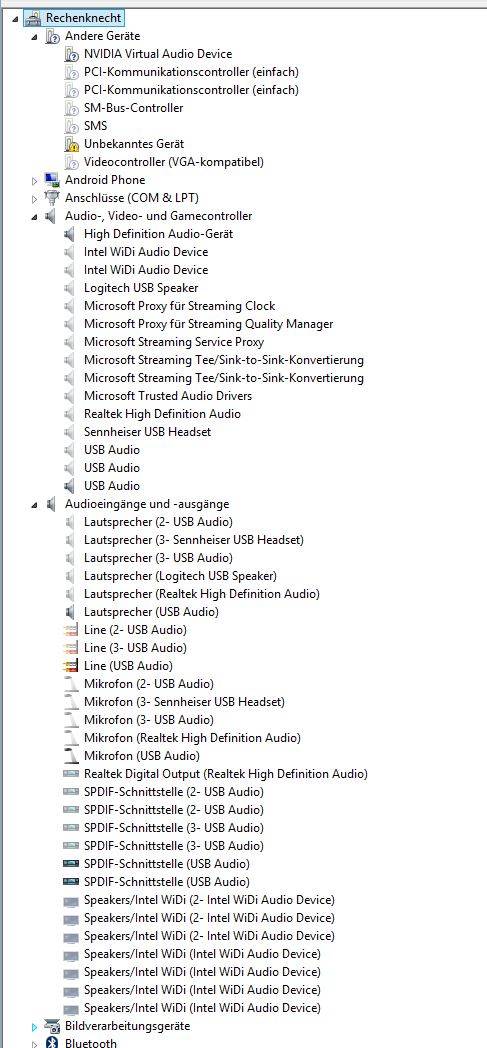

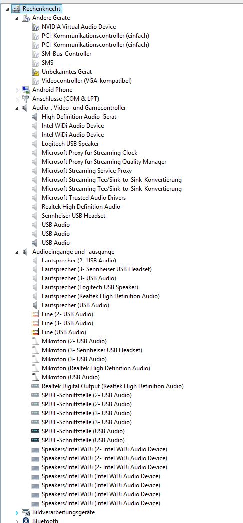

was passiert, wenn im gerätemanager dieses realtekHD "neu installieren lässt/nach treiber suchen"?

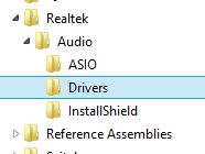

Gar nichts, Ausschnitte vom Gerätemanager, 2. mit ausgeblendeten Symbolen. Manuelle Installation geht auch nicht, weil im Realtek Driver Ordner gar keine Treiber (inf) sind! Gerätemanager.JPG
