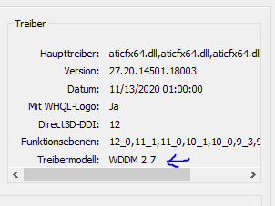

Einen aktuellen Grafikkarten Treiber noch und alles sollte ok sein (WDDM 2.7).
Kannst es auch unter Windows überprüfen, mit DXdiag ob das WDDM übereinstimmt.
DXdiag eingeben in der Windows Suche oder unter Ausführen.
Dort unter Anzeige, sollte dann bei Windows 10 ab Vers. 2004 und richtigem Treiber
WDDM 2.7 stehen.
Dank Euch.
Die Installation des neuen Treibers war erfolgreich. :)
Bei starten von Dxdiag, wird nun auch WDDM 2.7 angezeigt.
