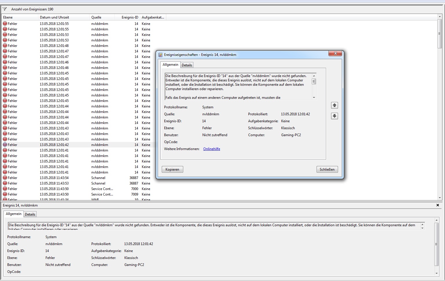

Ich habe seit kurzem das Problem das bei mehreren Games irgendwann der Bildschirm schwarz wird und nach einiger Zeit wieder angeht und ich die Meldung bekomme Anzeigetreiber wurde wiederhergestellt.
Im Ereignisprotokoll sieht man eine lange liste an nvlddmkm Ereignis-ID: 14 Fehlermeldungen.
Der Fehler tratt auf nachdem ich vom Chipsatz X58 auf X99 gewechselt bin.
Grafikkarte ist gealtert(einer der beiden Chips ) und sie packt den Stock Takt nicht mehr, daher die TDRs
