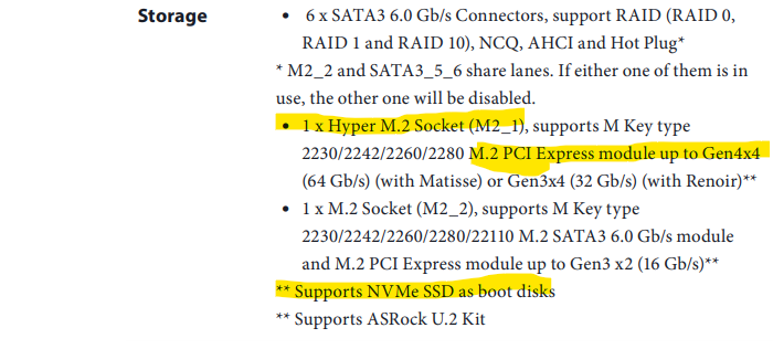

Ergebnis: wird im Bios nicht erkannt (beim vorherigen Board B560 Steel Legend gings) Nun habe ich im Handbuch folgendes gelesen was ich allerdings ein wenig verwirrend finde:
Im ersten Slot steckt nun eine Samsung 980Pro 1 TB alls Systemplatte, das funktioniert (gelb makiert) Im 2. Slot wird die Fastro aber nicht erkannt , es sollte aber doch klappen da auch dies ein M2 PCI Express 3.0 Steckpolatz ist. Mache ich einen Fehler oder kann es einfach sein das die Fastro Nvme nur nicht kompatibel ist ?

Der M2_2(2ter M2 Slot) ist mit PCIe3.0 2x Lanes angebunden kann also nicht die volle Geschwindigkeit erreichen und hat Lane Sharing mit SATA 5+6 (SATA3 heisst der Standard)

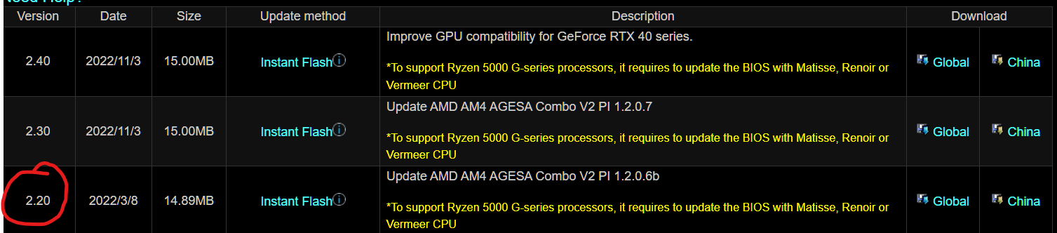

Es gibt noch 2 aktuellere Bios Versionen wobei die Aktuellste eigentlich nur eine Verbesserung für RTX 4000 Karten beinhaltet und die Andere Unterstützung für "G" Varianten vom Ryzen 5000 bietet.
Die rot Markierte ist meine Version.

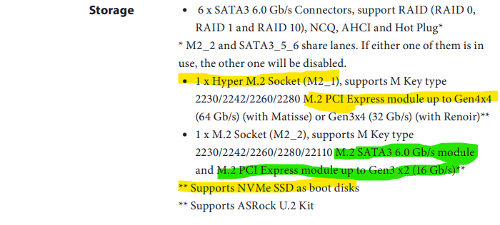

Habe ein z690 ASRock Board (z690 M Phantom Gaming), da steht der gleiche Satz, das bedeutet schlicht und einfach, daß
der "gelbe" Steckplatz ausschließlich für M2 NVME (PCIe) SSDs,
der "grüne" für m2 NVME (PCIe) & SATA SSDs geeignet ist.
Und das vom "grünen" nur von einer NVME SSD
gebootet werden kann.
Die MegaFastro ist eine NVME (PCIe) SSD, sollte also an beiden Slots laufen, außer OnBoard SATA Port 5 oder 6 ist belegt.
