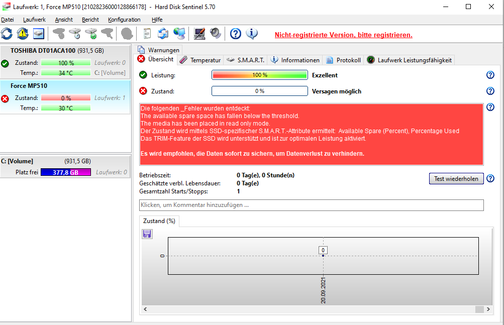

gestern sind mir plötzlich während ich am gamen war die Bildschirme eingefroren und kurze Zeit darauf ploppte der berühmt berüchtigte Bluescreen mit dem Error-Code "WHEA_UNCORRECTABLE_ERROR" auf. Hardware also. Dann wurde kein boot device mehr gefunden. Als erstes habe ich einfach mal den PC ausgeschaltet, vom Strom getrennt und alles abgeschlossen und dann die m2 ausgebaut, ein wenig gewartet und sie anschließend wieder in den Slot gesteckt. Leider ohne Erfolg. Im UEFI wurde sie ebenfalls nicht mehr erkannt. Mittlerweile läuft mein Betriebssystem auf der HDD und nach den ganzen Updates wurde sie jetzt doch erkannt. Ich benutze Hard Disk Sentinel und dort wird mir folgendes in der Übersicht angezeigt:
Ist die noch zu retten? Und wie gehe ich nun vor? Kann mir überhaupt nicht erklären wie das zustande kam, ich hab' die erst vor einem halben Jahr erworben und hatte zuvor wirklich keinerlei Probleme. Mainboard ist das ASROCK Z170 Gaming K4.

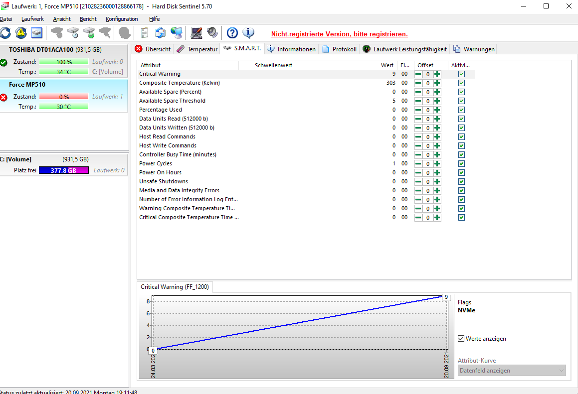

Zeig mal den Reiter S.M.A.R.T. bzw. lade dir Crystal Disk Info und poste davon ein Screenshot.
Reaktionen: helpmepls111
Evtl. der Controller am Arsch? Die S.M.A.R.T.-Werte sehen komisch aus. Fast alles auf 0.

Hast du Zugriff auf die SSD und die Daten? Du schreibtest ja, dass sie erkannt wird...
Die Kiste wird rot angezeigt, da Critical Warning 0x09 da ist. Man muss schauen, was der bedeutet...
Bei Samsung NVMe wird z.B. Critical Warning 0x04 als Fehler angezeigt, heißt der doch aber erstmal nur, dass Percentage Used größer als 100 ist und somit die Garantie nicht mehr greift.

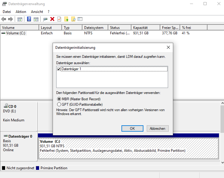

Das kriege ich bei der Datenträgerverwaltung angezeigt, jedoch kommt nach dem bestätigen die Fehlermeldung "Falscher Parameter". Werde mir keinen weiteren Aufwand mehr damit betreiben, wie gesagt die Daten sind mir egal.
BitsDefinition
7:6Reserved
5If set to ‘1’, then the Persistent Memory Region has become read-only or unreliable (refer to section 4.8).
4If set to ‘1’, then the volatile memory backup device has failed. This field is only valid if the controller has a volatile memory backup solution.
3If set to ‘1’, then the media has been placed in read only mode. The controller shall not set this bit to '1' if the read-only condition on the media is a result of a change in the write protection state of a namespace (refer to section 8.19.1).
2If set to ‘1’, then the NVM subsystem reliability has been degraded due to significant media related errors or any internal error that degrades NVM subsystem reliability.
1If set to ‘1’, then a temperature is: a) greater than or equal to an over temperature threshold; or b) less than or equal to an under temperature threshold, (refer to section 5.21.1.4).
0If set to ‘1’, then the available spare capacity has fallen below the threshold.
Das ist ne Menge Flash kaputt gegangen und da nicht genug Spare vorhanden ist wurde der auf Readonly gesetzt. Da die SMART Werte zurückgesetzt sind, würde ich sogar drauf tippen, dass Flash kaputt gegangen ist wo die FW drauf war und von einer der Kopien gestartet wurde (Da das Modell richtig reported wird). Das kein anderer Spare vorhanden ist, ists richtig bitter, da normalerweise bei solchen Problemen die Verwaltungsdaten neu aufgebaut werden aus den Daten im Flash, aber da kein Platz zum ablegen war, ist auch das nicht geschehen.

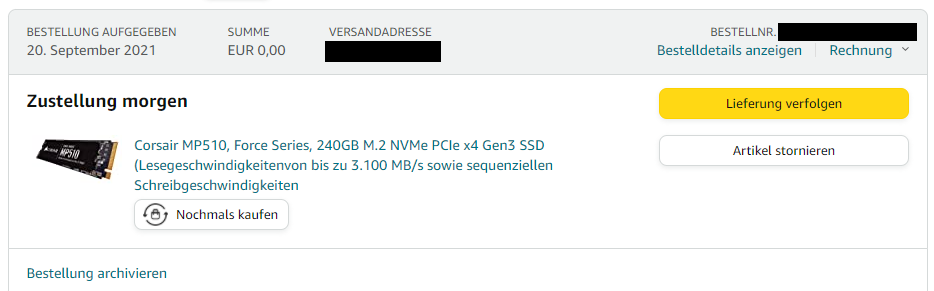

Habe gerade eben für ca. 10 Minuten mit dem Amazon-Support gechattet und ohne irgendwelche konkreten Beweise direkt eine neue bekommen.
