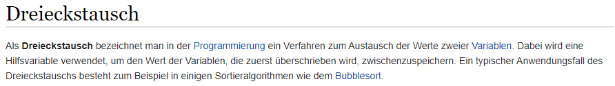

ein dreickstausch, zumindest nannte man das früher so....
Im Prinzip auch heute noch. ;)
Laesst sich easy umschreiben fuer das was der TE machen soll. :D
