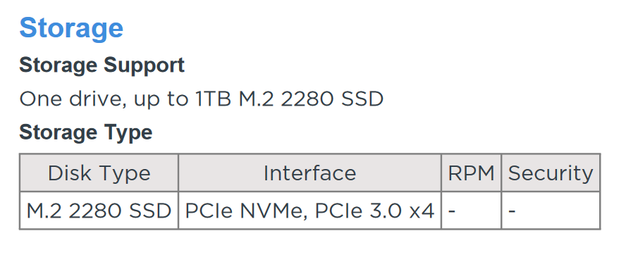

Hey Folks, habe mir ein neues Notebook Lenovo Slim 7 Pro 14 IHU5 zugelegt. Dieses unterstützt laut Hersteller & Test auf Notebookcheck PCIe 4.0 aber es ist nur eine NVMe WD SN730 mit PCIe 3.0 verbaut. Um etwas mehr Performance herauszuholen, habe ich eine NVMe WD Black SN850 mit PCIe 4.0 angeschafft, geclont & eingebaut. Aber die Benchmarks in Crystal Disk Mark 8 & AS SSD sind bei ungefähr 3500 Mb/s gleich geblieben, nur die Schreibgeschwindigkeit hat sich erhöht & ist jetzt ebenfalls bei 3500 Mb/s. Laut den Tests hier auf CB sollte die NVMe SSD beim lesen ca. 7000 Mb/s & beim schreiben ca. 5200 Mb/s bringen. Der Tiger Lake H35 CPU/Chipsatz ist mit 20 PCIe 4.0 Lanes ausgestattet, also genug zum betreiben der NVMe 4.0. Warum entspricht die Performance aber nur PCIe 3.0? Muss ich im Bios vielleicht Intel VMD aktivieren oder etwas anderes in der Art?

Weil dein Laptop nur PCI-e 3.0 kann?

des steht aber ned da, das mit pcie4
garned
da steht: pcie 3.0 x4. "x4" sind vier lanes, vier pcie 3.0 lanes.
Das Notbook kann KEIN PCIe 4!
Wie auch? Der Chipsatz kann es überhaupt nicht!
Und auch wenn er es könnte... es würde Dir NIX bringen... keinen einzigen Vorteil. Nicht auf nem Laptop, nicht auf nem System mit nur einer SSD...
Klarer Fall von unnützem Upgrade.
Hättest das Geld lieber in eine SSD mit mehr Speicher investieren sollen.
https://www.notebookcheck.com/Lenov...tpaket-mit-guten-Akkulaufzeiten.552278.0.html
Da steht ganz klar:
Als Alternative zum Yoga böte sich das Schenker Vision 14 an. Es bietet einen matten 14-Zoll-Bildschirm (2.880 x 1.800 Bildpunkte, 90 Hz, IPS) im 16:10-Format, erweiterbaren Arbeitsspeicher, PCI Express 4, Thunderbolt 4 und bringt gut 300 Gramm weniger auf die Waage.
D.h. wenn die Alternative extra mit PCIe 4.0 beworben wird, dann hat es das getestete Laptop vermutlich nicht. Auf der Herstellerseite finde ich auch nichts über PCIe 4.0.
Somit hast Du den Test einfach nicht gelesen.

Die AMD Variante hat auch nur PCIe 3.0, die Intel Variante wird mit PCIe 4.0 angegeben.
"Momentan rüstet Lenovo seine IdeaPad Slim 7i Pro nur mit PCIe-3-NVMe-SSDs aus, obwohl das System theoretisch auch PCIe-4-Speicher unterstützt."
Betonung auf Theoretisch. Hängt wahrscheinlich nicht nur an der SSD, BIOS etc. sind dafür einfach nicht ausgelegt worden, deshalb wurde auch nur eine PCIe 3 verbaut.
Wende dich doch einfach mal an den SUPPORT vom Hersteller!
Bringt dir trotz allem keinerlei Vorteile, außer im Benchmark.
