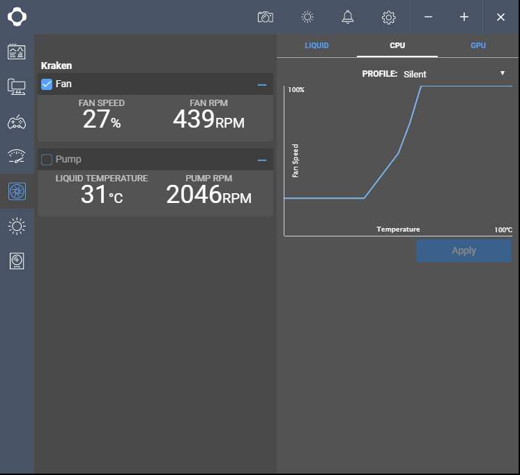

Moin,
ich habe die NXZT Kraken 52 und habe dort zwei Noctua NF-A12x25 PWM verbaut. Nun habe ich das Phänomen, dass einer der beiden merklich schneller (und logischerweise auch lauter) als der andere dreht. Zumindest in Windows wäre es hilfreich, wenn beide Lüfter gleich langsam drehen.
Den Silentmode habe ich in der NXZT-Software bereits aktiviert, leider ohne Änderung (siehe Screenshot). Die angezeigte Lüfterdrehzahl kommt vermutlich hin für den langsam drehenden Lüfter. Aber wieso wird der zweite nicht ebenfalls reguliert? Angeschlossen sind beide Lüfter an dem beiliegendem Y-Kabel von NXZT.
Habt ihr ne Idee was da falsch läuft? Oder muss ich eventuell irgendwas ändern?
Vielleicht hat ja jemand einen Rat von euch. :)
Passen alle Kontakte?
Der 2. Lüfter läuft mit 2000~ auf 100% PWM Signal wenn kein PWM Signal an den Lüfter weitergegeben wird (sieht man leider nicht durch den Y Stecker, da nur ein Lüfter ausgelesen wird).
entferne doch mal den Y Stecker und lass nur den Hochdrehenden laufen ob er dann langsamer dreht.
Vielleicht ist ja der Y Stecker kaputt
Manchmal kann es so einfach sein... :D
Der eine Anschluss am Y-Kabel scheint etwas locker zu sein und hat daher keinen guten Kontakt. Habe den Lüfter nun an einen anderen Anschluss vom Kabel gesteckt und nun funktioniert alles (und in Windows flüsterleise :)).
Danke dir!
