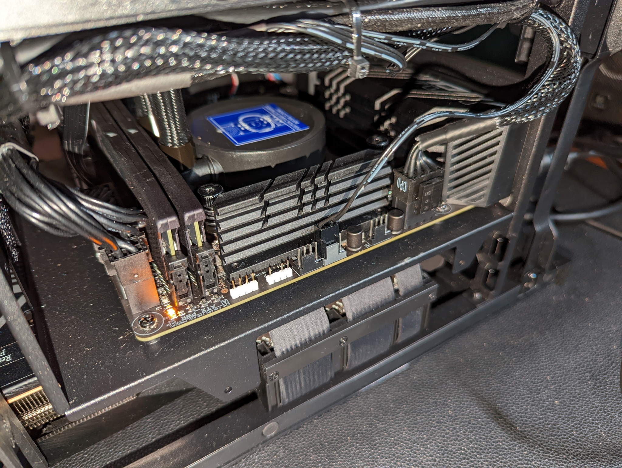

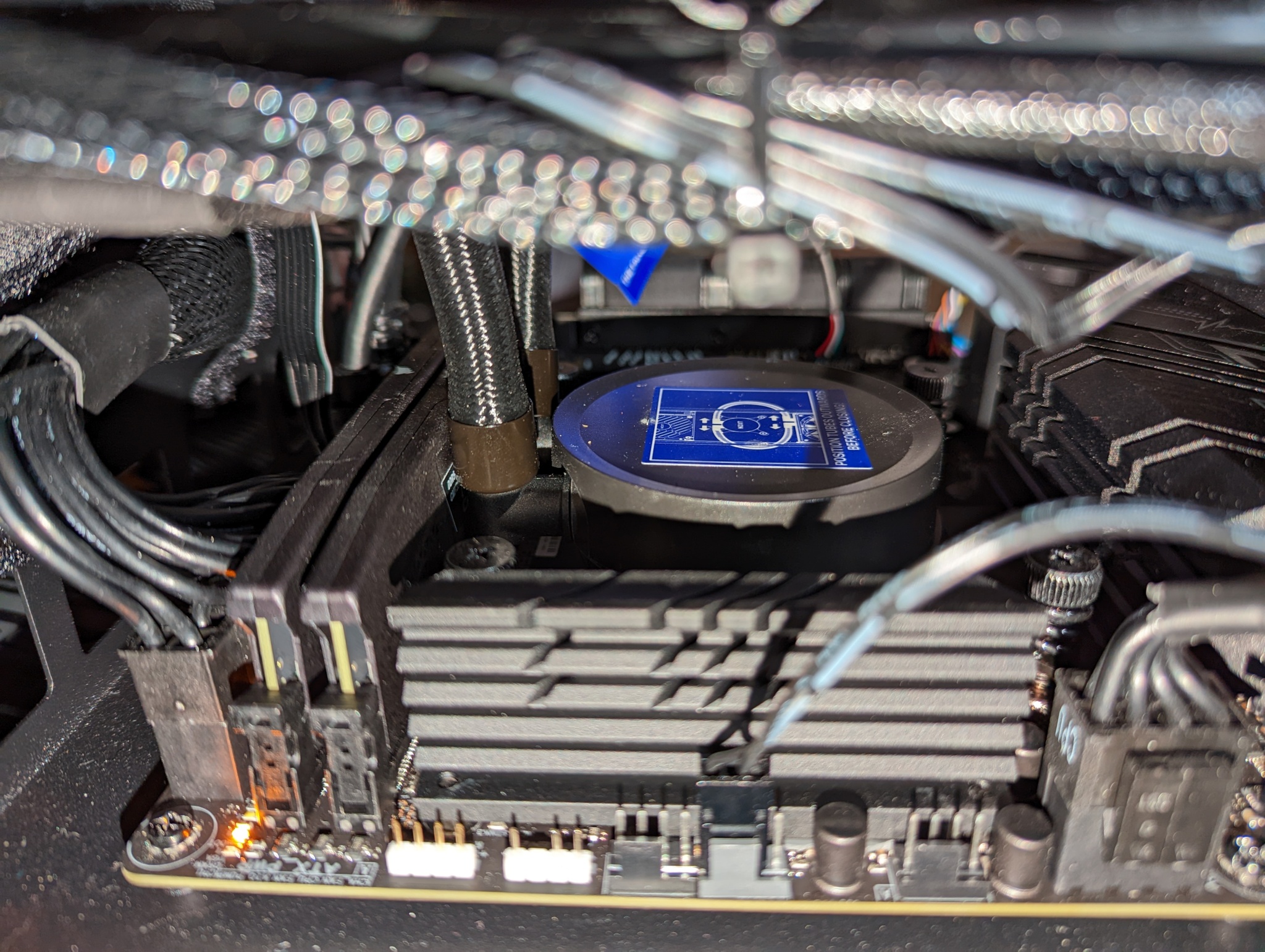

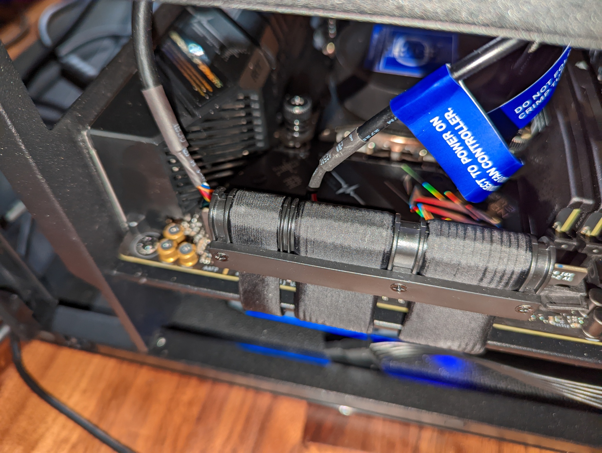

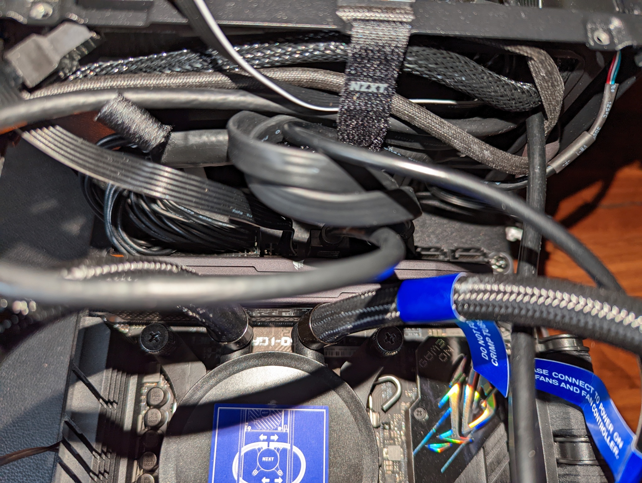

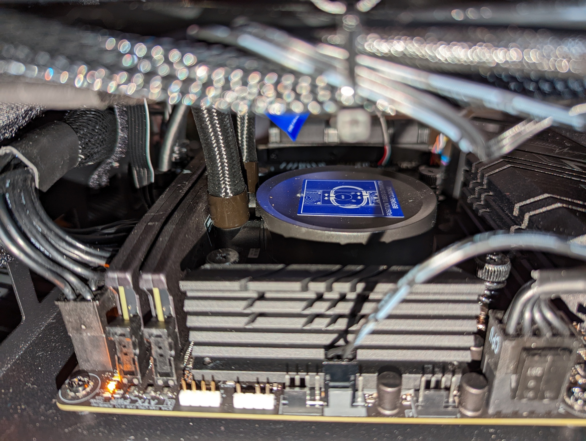

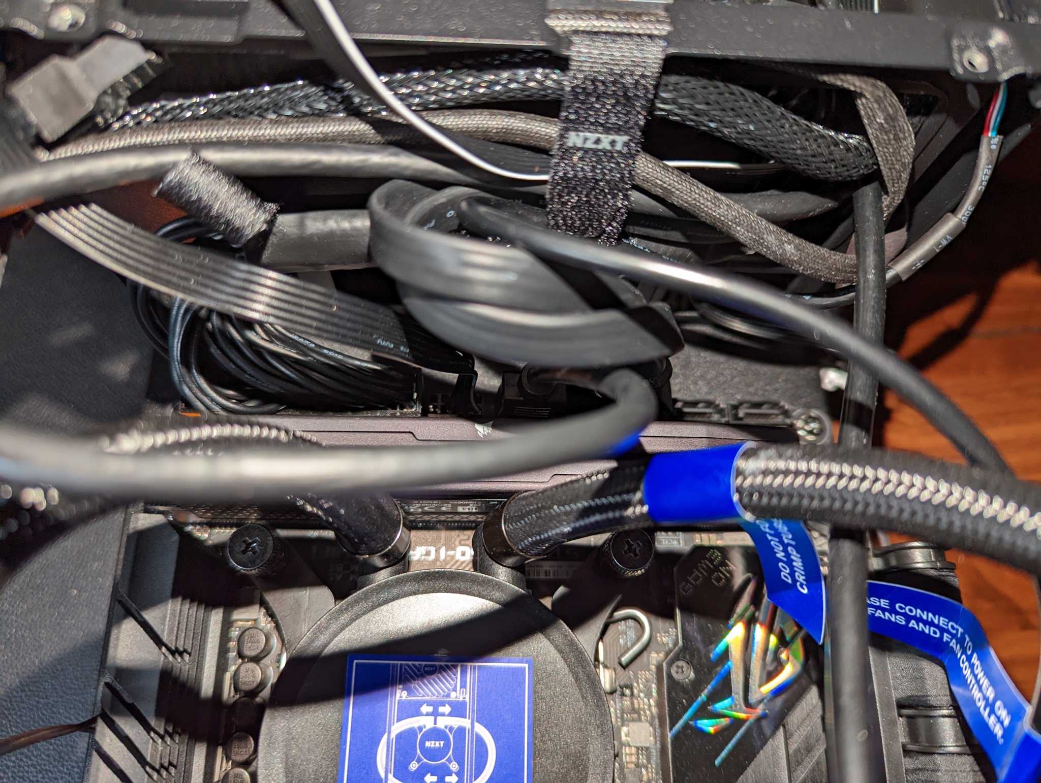

Liebe Leute,
kann mir bitte jemand helfen? Falls ihr aus der Nähe von Münster/Nienberge kommt, auch gerne live. Bestimmt kann ich das irgendwie bezahlen.
Es ist so, ich habe einen PC zusammengebaut.
Gehäuse: NZXT H1 v.2
Mainboard: Asus ROG Strix B660-I Gaming Wifi (mini-ITX)
Kern: Intel 13600K
Grafikkarte: RX 6750 XT
Ram: 32 GB Corsair CMK32GX5M2B5600C36 (DDR 5)
Nun das Problem: Ich bekomme kein Bildsignal und nicht nicht mal ein Piepen vom Mainboard. Die Lüfter laufen, das rote CPU-Lämpchen geht kurz an, danach DAUERHAFT das gelbe RAM-Lämpchen. Mehr passiert nichts.
Die Rams habe ich ausgetauscht, das führt zum gleichen Fehler. An den Rams liegt es also wohl nicht.
Dann habe ich das ganze Board ausgetauscht: GLEICHER FEHLER.
Der Fehler tritt mit oder ohne Grafikkarte auf.
Der Support vom Mainboard meinte, vermutlich sind die Ram-Docks kaputt. Aber doch nicht auf zwei verschiedenen Boards, oder?
Kann so etwas an der CPU liegen, auch wenn das Ram-Lämpchen leuchtet? Oder an falschen Anschlüssen?
Wer mir helfen kann, dem ist mein Dank für immer gewiss. Ich weiß wirklich nicht mehr weiter.
Ich habe Fotos angehängt. Viele liebe Grüße :-(

Ja, es kann durchaus auch an der CPU liegen, wenn das DRAM-Lämpchen blinkt. Da die CPU quasi das einzige ist, was du noch nicht getauscht hast...
Mutig, dass du trotz der Vorgeschichte die Hardware nicht erst außerhalb des Case getestet hast. So einfach wie NZXT einem das Bauen im H1 auch macht, ist es doch echt Fummelarbeit ^^"
Ist das Bios aktuell ? sonst läuft der 13600k nicht auf B660
Daran lag es. Ich habe einen anderen Kern eingebaut, Windows installiert, das Bios aktualisiert, dann den 13600 wieder eingebaut, funktioniert alles. Vielen vielen Dank. Ich wäre da nie drauf gekommen, ich bin nicht mehr so gut mit Computern.
