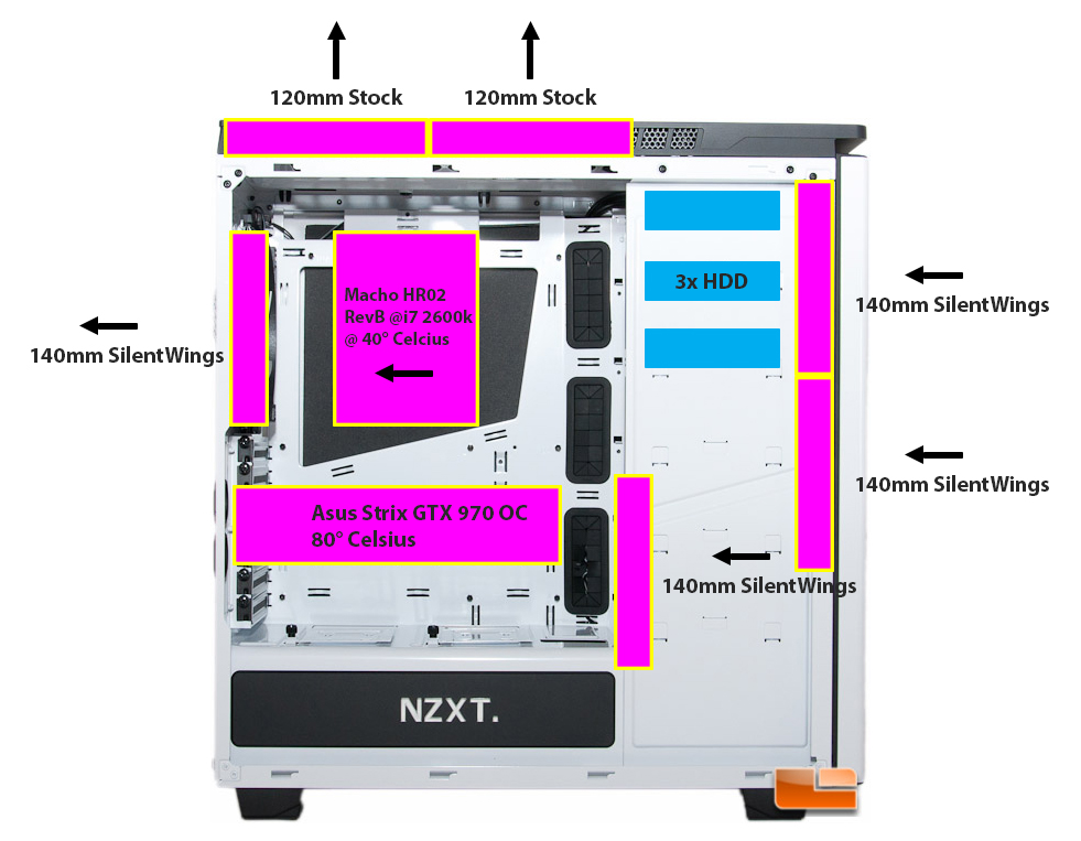

im Anhang findet ihr kurz aufgezeichnet wie es momentan in dem Gehäuse aussieht. Hauptproblem ist: meine Asus GTX 970 Strix OC bleibt einfach nicht kühl genug, sodass die Karte schlicht zu laut wird für das Gehäuse (kleines Beispiel gefällig https://clyp.it/ye30lv3d) und ein gamen ohne Kopfhörer (selbst damit höre ich sie) schlicht unmöglich wird. Hier mein System:
CPU i7 2600k @4.4GHz
GPU Asus Strix 970 @default
16GB Ram
Seasonic 650W
Asrock Z77 Pro4
Temperaturen Idle:
CPU 30-35°C
GPU 38-40°C
Temperaturen Last:
CPU 50-60°C
GPU 80-83°C
Nun lese ich immer wieder das 80°C bei GPUs völlig OK und normal sind, das mag zwar sein aber für mich ist die Geräuschkulisse eben nicht normal, da es als sehr stark und störend von mir wahrgenommen wird. Mag zwar auch am Gehäuse liegen, das Side-Window aus Plastik ist ein schlechter Scherz, aber ich hoffe da gibt es eine andere Lösung als ein neues Gehäuse zu suchen. Bin allen Lösungen offen, Customkühler kein Problem (schon gemacht), AIO Kühlungen, und sogar schon eine neue Grafikkarte wurde in Betracht gezogen (auch wenn vor neuer Generation wohl eine dumme Idee...). Jemand einen Rat wie ich das als "silent" vermarktete Gehäuse auch wirklich silent bekomme?
Nachtrag: den dritten 140mm kurz vor der GPU habe ich nun mal zum Test montiert um die Karte direkt zu bestrahlen, da die Festplatten mounts etwas ungünstig in dem Gehäuse platziert sind und ich kaum einen Luftzug am Hinterausgang der GPU spüren konnte. Hat aber an den Temperaturen nichts geändert.

Nun, das H440 hat tatsächlich Airflow Probleme.
Was du machen könntest :
1. Lüfter runter regeln, per MSI Afterbürner
Nachteil, die Karte würde wärmer werden
2. Wärmeleitpaste erneuern
Nachteil, du verlierst die Garantie.
3. Ein Customkühler ala Morpheus
Nachteil, Garantie eben.
4. Die Lüfter am Case aufdrehen um mehr Luft reinzubekommen.
Nachteil, dürfte es nicht geben da die Silentwings selbst auf 12 V ziemlich leise sind.
Drehen die Lüfter unter last von der Graka ?
Wie schnell ?

1. Niedrigere Lüfter - Heissere Karte, wo wäre da die Lösung?
2./3. Mit Garantieverlust habe ich kein Problem...
4. Habe sie momentan auf der Stufe, sodass sie gerade leicht hörbar sind. Kann ich gerne versuchen aber verspreche mir da nicht viel von. Ist das Setup denn so richtig, oder ist irgendein Lüfter in die falsche Richtung gesetzt? :)
Müsste ich nachgucken wenn ich wieder am Rechner bin... Dürfte so bei 50-60% sein (1400-1600 RPM?), was mir deutlich zu laut ist.
Den 3. 140er kannst beruhigt entfernen würde mal an der Rückwand einen geschlossenen Slot entfernen zwecks Luftabfuhr und mal die Temperaturen beobachten, ferner mal einen Wechsel des CPU Kühlers ins Auge fassen, das die Asus Karte nicht zu den leisesten der 970er Modelle gehört ist auch bekannt.
Wenn alle Stricke reissen ein neues Gehäuse da Hardware ansonsten ok ;)
Mal an eine Wakü gedacht oder einen besseren GPU Kühler? Nur mit den Gehäuselüftern wirst Du da nicht weiterkommen und oft ist hier weniger eindeutig mehr da zuviele Lüfter den Airflow nicht verbessern...

Das mit dem Slot werde ich versuchen. Warum denkst du das der CPU Kühler das Problem ist, wegen Airflow Blockade? Die Temperaturen von ihm sind ja exzellent...

Du könntest versuchen die Lüfter so zu setzen (Silent Wings hinten und 2xoben, vorne nichts) und alle Slotblenden unterhalb der Graka entfernen
Achtung die Cpu Temp wird ziemlich sicher ansteigen und du holst dir nen haufen Staub ins Gehäuse mit der Zeit
Wenn neues Gehäuse ich würd ja nach Budget ein Nanoxia DS3 oder Fractal Design R5 nehmen

teste es mal wie von unbekannt89 vorgeschlagen. die silent wings von vorn nach oben. in der front maximal einen - unten.
den hecklüfter separat anschließen, so das du den einzeln auch mal etwas höher drehen kannst.
deine cpu hat 40° - das ist garnix und die ist meiner Meinung nach unschuldig. die luft wird bei deiner gpu entweder zu stark verwirbelt und/oder kommt nicht schnell genug weg oder die gpu kühlung ist vom werk aus schlecht.
hab wie gesagt selber eine 970 - und wenn ich die direkt mit der asus vergleiche ist die asus karte höher (durch heatpipes oben und unten). meine ist flacher und damit ist mehr platz zum gehäusedeckel. vielleicht hat das einen einfluss ^^
wenns wirklich nur die gpu ist, die so stark zu rudern hat hol dir einfach einen custom kühler und pack ein paar lüfter drauf. den kannst immer wieder verwenden.
