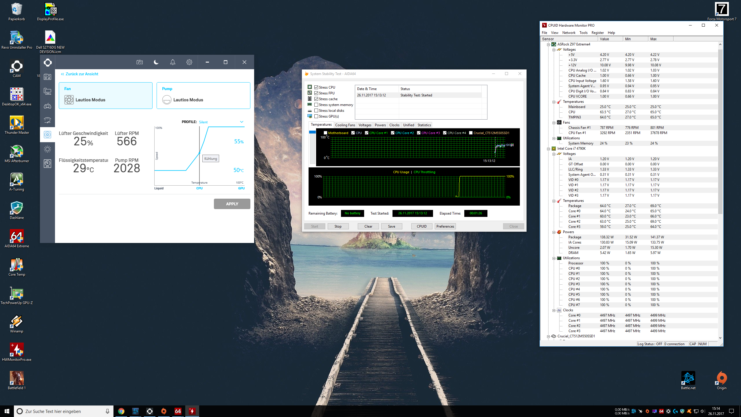

Hallo, habe gestern die Kraken X62 eingebaut. Leider passt sich weder die Lüftergeschwindigkeit noch die Pumpe an die CPU Temperatur an.
Egal welchen Modus ich nutze (Silent, Performance oder Custom) die RPM bleiben immer am untersten Niveau des jewiligen Modus stehen. Ich kann die Lüfter und Pumpe mit Fixed Mode jedoch den gesamten RPM 'Raum' ansprechen.
Alles richtig angeschlossen.
Sys: ASrock z97 Extreme4
4790k
GTX 1080
Im Bios habe ich bei der Einstellung CPU FAN bisher 'Silent' und 'full Speed' eingestellt, das ändert auch nichts.
CPU Fan speed wird bei HWmonitor mit min. 2300 und max. 37600 angezeigt:freak: (siehe grafik) im bios bei 3300~
Ok hat sich herausgestellt das die Lüfter/Pumpe auf die Wassertemperatur eingestellt war..hat sich also erledigt
