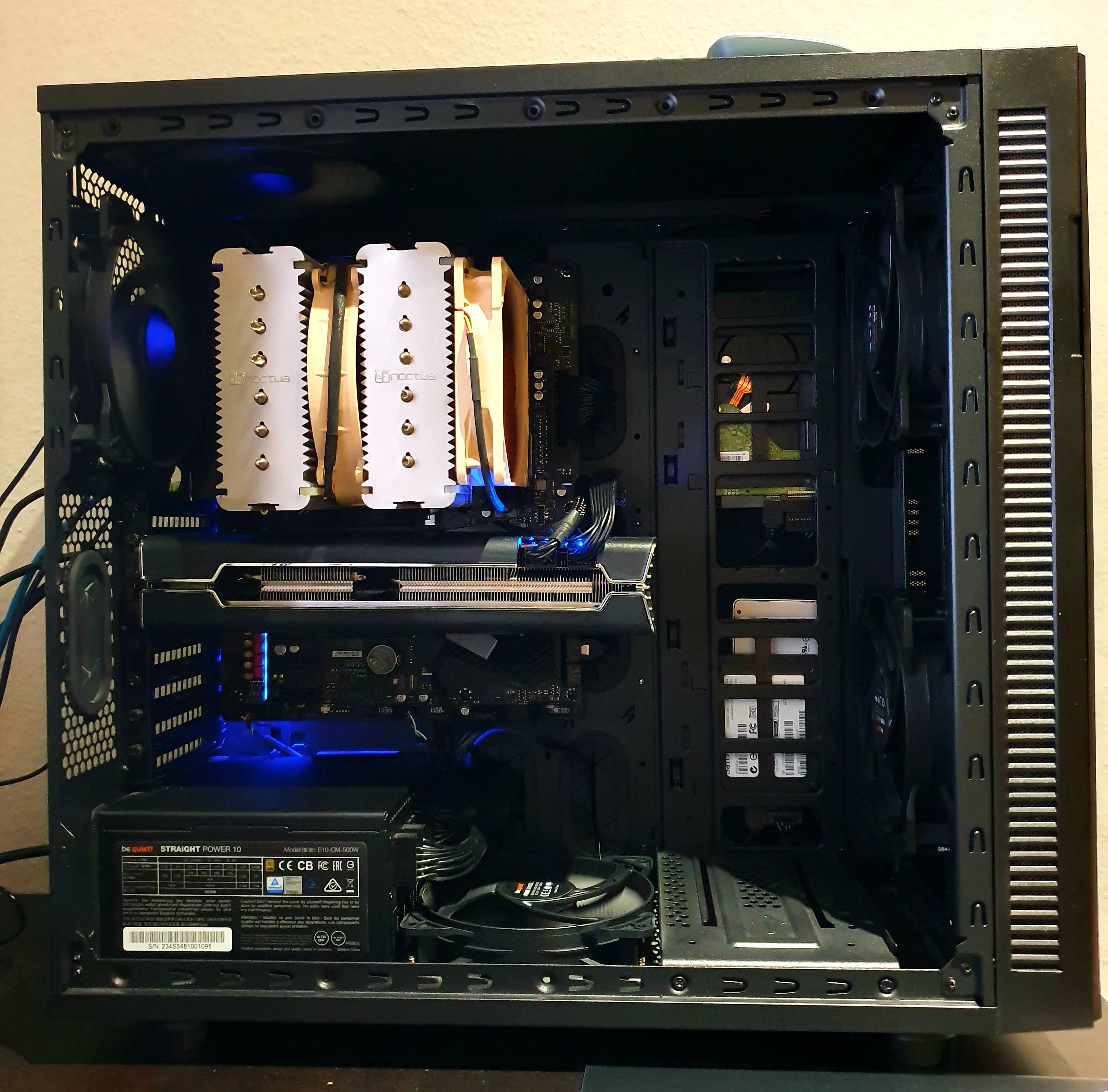

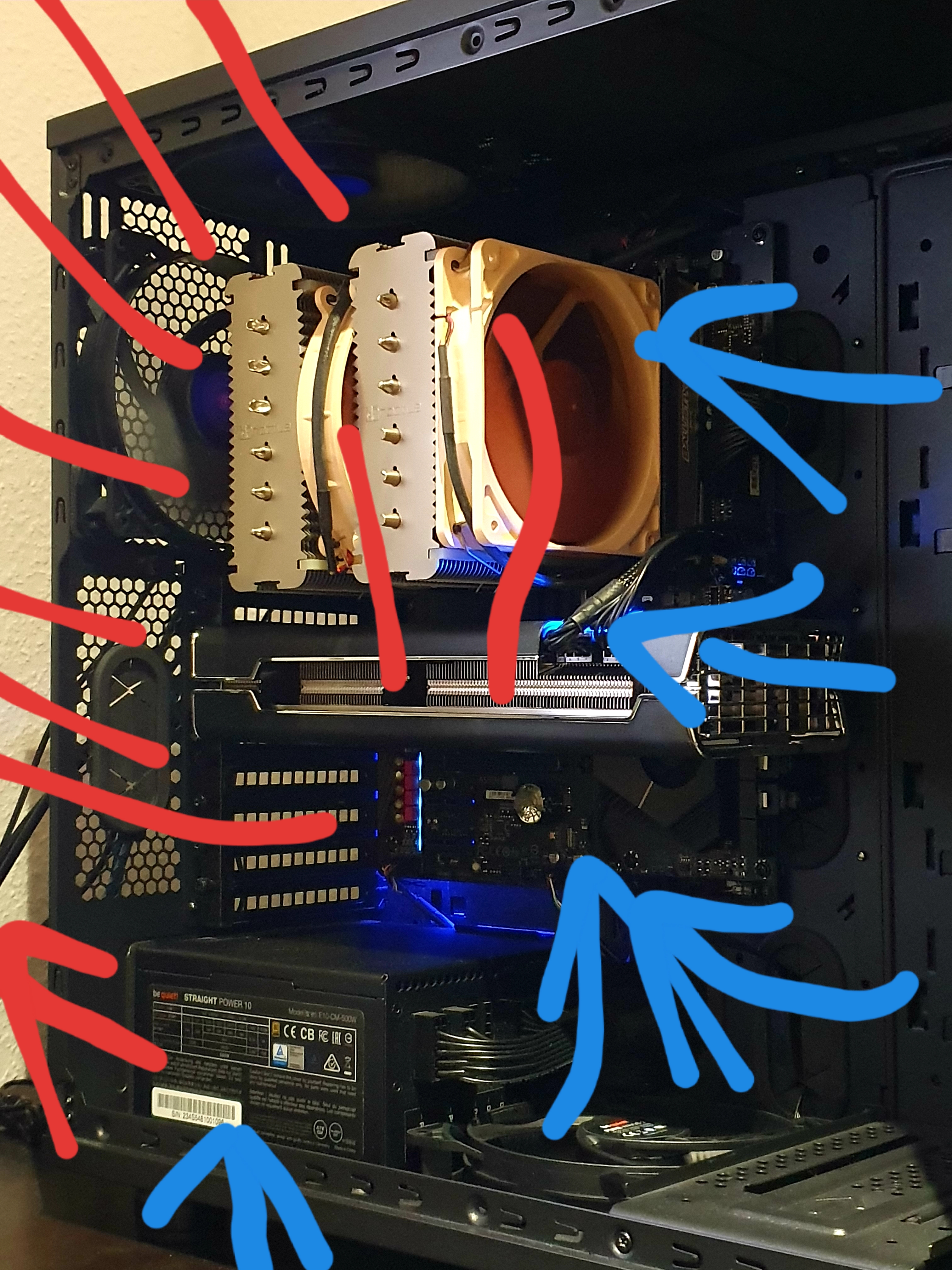

Ja schon seit Monaten mach ich mir Gedanken um meine Kühlung im PC... schon vor dem Kauf des 3700X (PC-Konfig siehe unten) hab ich mir den Kopf zerbrochen, ob nen 280er AiO-Kühlung Sinn macht oder nicht. War jetzt ne Zeit lang okay, aber im Nachgang immer noch im Kopf. Das X62 sieht mir als beste Lösung für mein Gehäuse aus (siehe Bild), hab 3x140mm die aktuell rein ziehen und 2x 140mm oben links, die raus ziehen, das NT versorgt sich selbst und nach hinten raus, Case ist Thermaltake F31. Beim Zocken geht die GPU bis auf 76°C, die CPU bis auf 65°C. Ich hatte bislang noch keine Einschränkungen und weiß auch, dass der 3700X selbst im Idle grad auf 50°C heiß läuft und was normal sein soll. Trotzdem (siehe Bild) zieht die CPU natürlich viel Heißluft von der GPU, welche in meiner Konfig bis 200W ziehen darf.
Kernfrage: Macht nen X62 gegenüber meinem jetzigen NH-D14 Sinn? An Frischluft mangelt es überhaupt nicht im Gehäuse, trotzdem find ich die Temps nicht zufriedenstellend :/.

Nein, das ergibt keinen Sinn.
Der D14 ist schon massiv überdimensioniert.
Was soll an 65° C nicht zufriedenstellend sein? Das ist nichts.
Bei vernünftiger Lüfterkurve ist der D14 bei den maximal ~90W des 3700X quasi lautlos. Eine AIO kann gar nicht mehr leiser sein, nur lauter.

Die Temperaturen sind doch voll in Ordnung. Maximal 65 Grad unter Last ist doch sehr, sehr gut.
Und 75 Grad bei der Grafikkarte sind auch im Rahmen, zumal die Thicc II ja nun wirklich nicht für ihre gute Kühlung bekannt ist.
Die meisten AiOs dürften von der Kühlleistung her sogar schlechter sein als der NH-D14.

Also für mich sieht das so aus als ob du dir den Luftstrom der im Gehäuse herrschen soll durch die Lüfter am Boden und im Deckel kaputt machst und es dadurch zu Verwirbelungen kommt.
Viel muss nicht immer gleich gut sein.
Und die Temperaturen sind völlig ok.
Du hast bereits einen sehr guten Luftzug im Gehäuse und mit der AIO wirst du noch ein paar grad weniger haben aber ob es das Geld Wert ist ?. Wenn du den Radiator in die Front einbaust das er kalte Luft ansaugt und oben im gehäuse 2 lüfter welche die warme Luft raus pustet dann hättest du das beste was möglich ist
Du kannst noch einen Test machen und den Lüfter am Boden umdrehen damit er die warme Luft sofort wieder aus dem Gehäuse rauspustet oder oben montieren.
Hauptsache, dass das Verhältnis der Lüfter welche die warme Luft rausdrücken höher ist als die der ansaugenden.

Den unteren Lüfter umdrehen wäre nicht sinnhaftig. Die GPU zieht die Luft von unten nach oben, thermisch ohnehin warme Luft nach oben. Ich habe bewusst noch keinen dritten rausziehenden verbaut, weil an der GPU (Gehäuserückseite also) genügend Öffnungen vorhanden sind, wodurch die drückende Variante die warme Luft zusätzlich heraus pusht. Ich möchte nicht bei einer ziehenden Variante warme Luft vom Netzteil hinten wieder über den Öffnungen direkt drüber wieder reinziehen.

Sich in einem System mit einer Thicc auf die CPU und ihre Kühlung zu fokussieren, ist recht sinnlos, wenn der limitierende Faktor klar woanders liegt. Das F31 ist ein Gehäuse mit recht wenig Airflow, Fokus liegt hier auf Geräuschunterdrückung und die Thicc hat keinen guten Kühler, die GPU wird also warm werden. Kann man wenig machen. Oder würdest du einen dritten Lüfter vorne hereinbekommen? @tecjonny Laut Spec sollte das nicht gehen, aber auf dem Bild sieht das nach genug Platz aus.

Die CPU wird auch ohne GPU-Auslastung bis zu 67°C warm mit Prime. Eben beim BF5-Zocken hatte ich CPU-Temps von 61-66°C, GPU lag immer zwischen 70-77°C. Ein dritter 140er Lüfter würde vorne rein passen, ebenfalls zwei weitere 140er auf der Oberseite. Aber ich glaube nicht, dass ich dadurch eine noch bessere Temp erreiche, mal davon abgesehen dass irgendwann auch der Vorteil des F31 dahin ist - die Dämmung! Ich habe auf der Oberseite aktuell nur eine Dämmplatte für den Lüfter abgenommen und die Front auch etwas modifiziert. Die Lüfter können alle frei atmen. Die GPU habe ich bereits auf UV um 0,1V, zieht meist zwischen 180-200W.
Ich denke ich belasse alles so wies ist, einzig eine UV mit der CPU würde ich noch probieren, die CPU habe ich Stand heute noch nicht angefasst.
