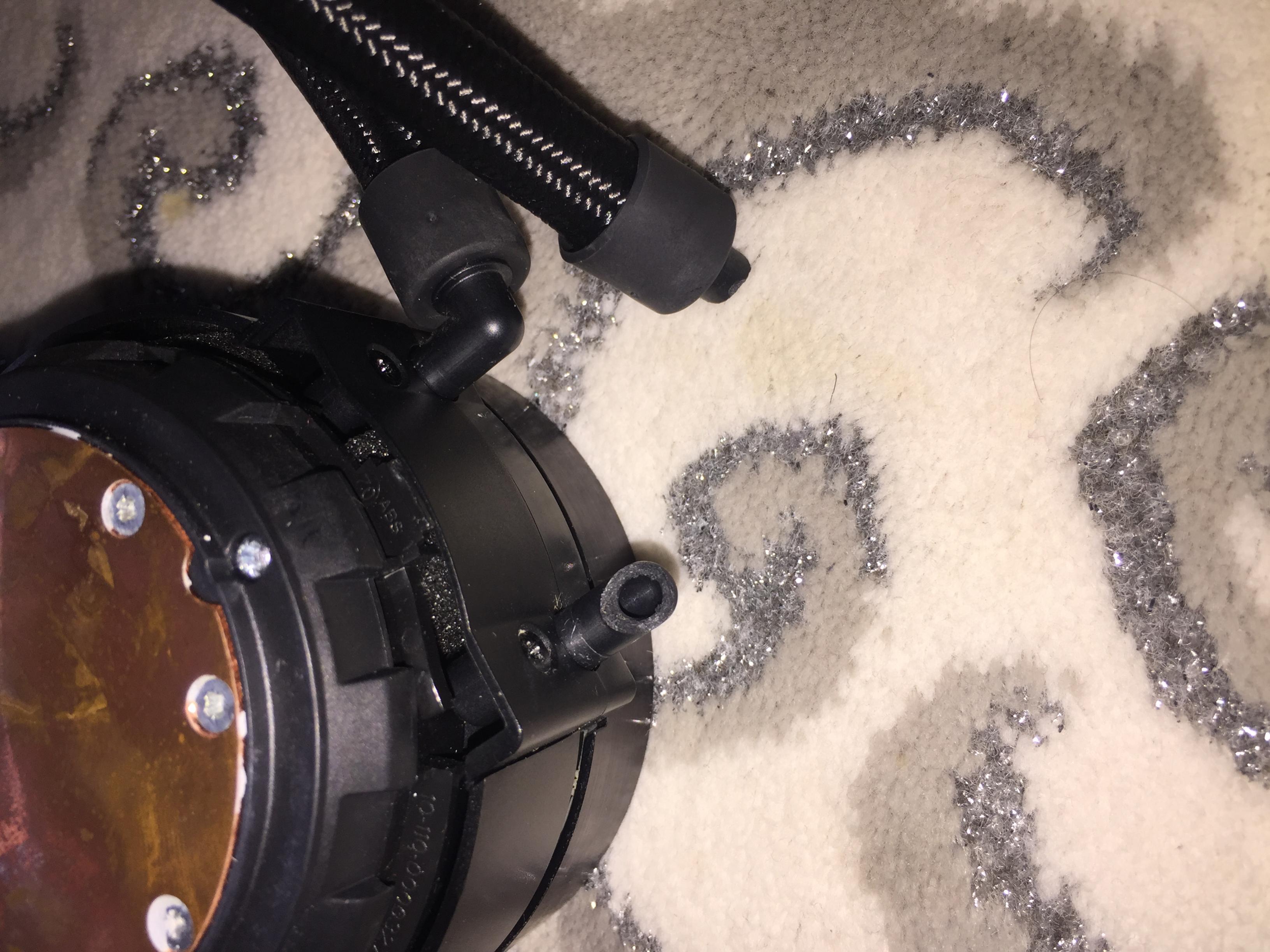

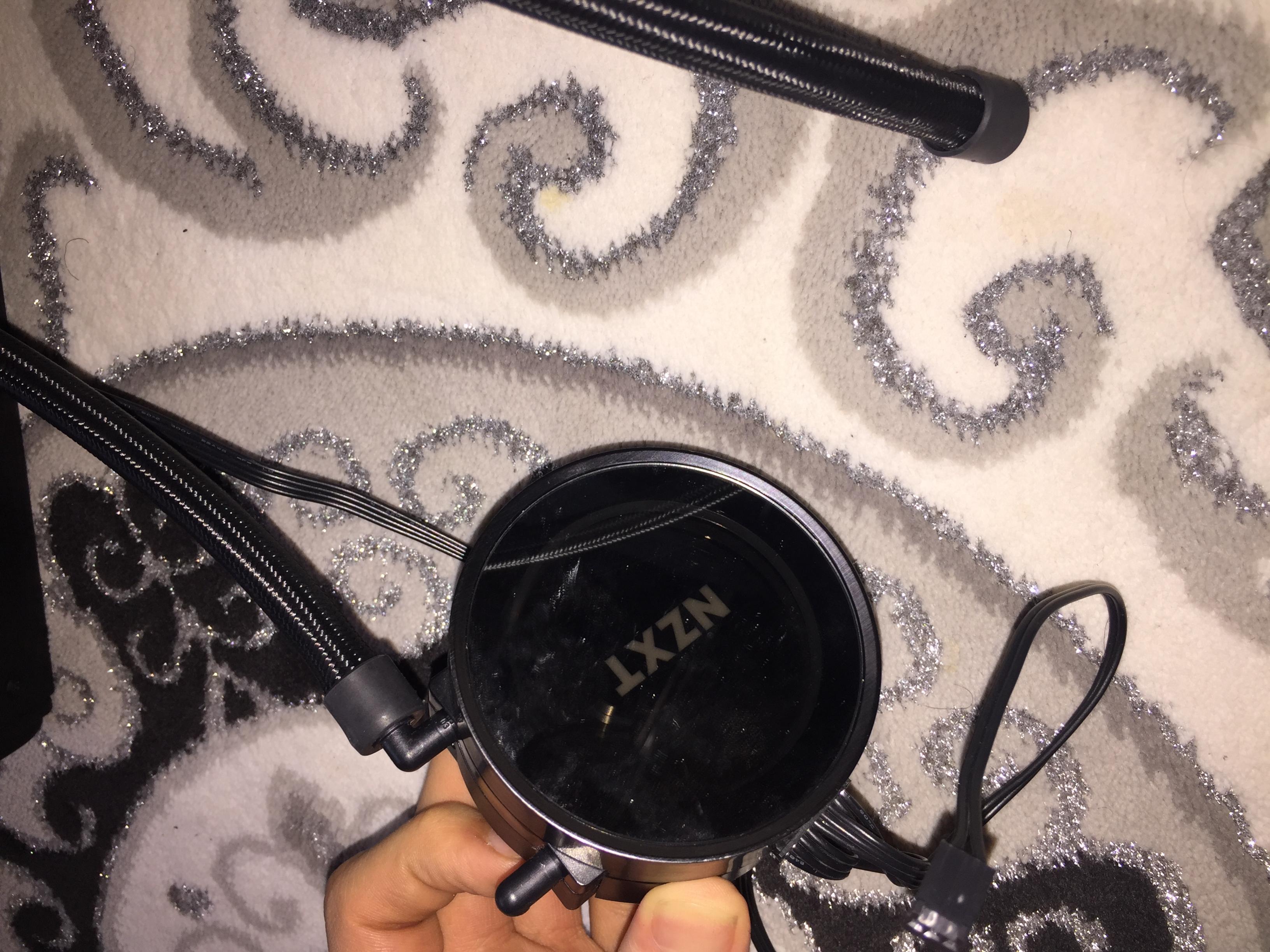

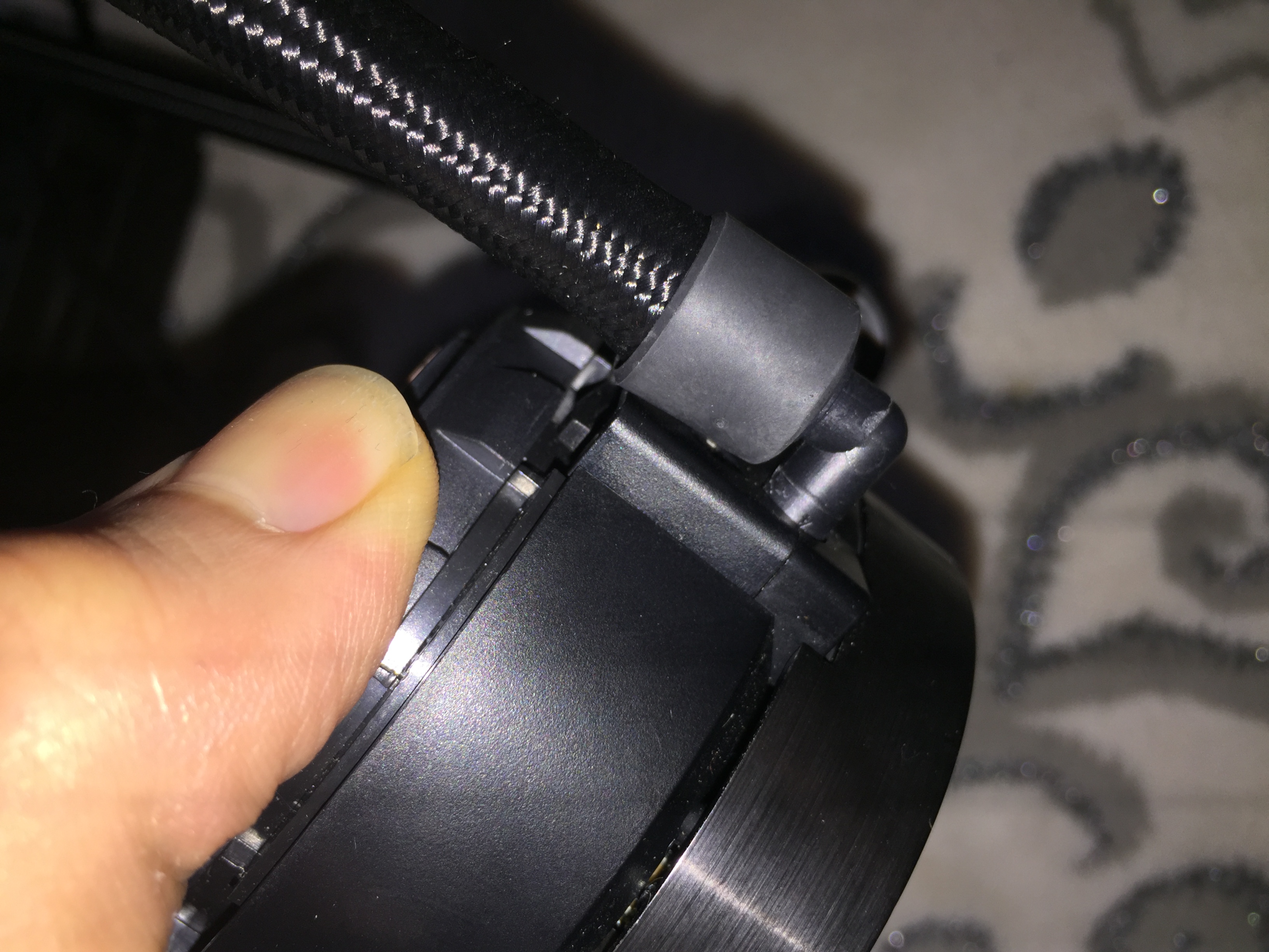

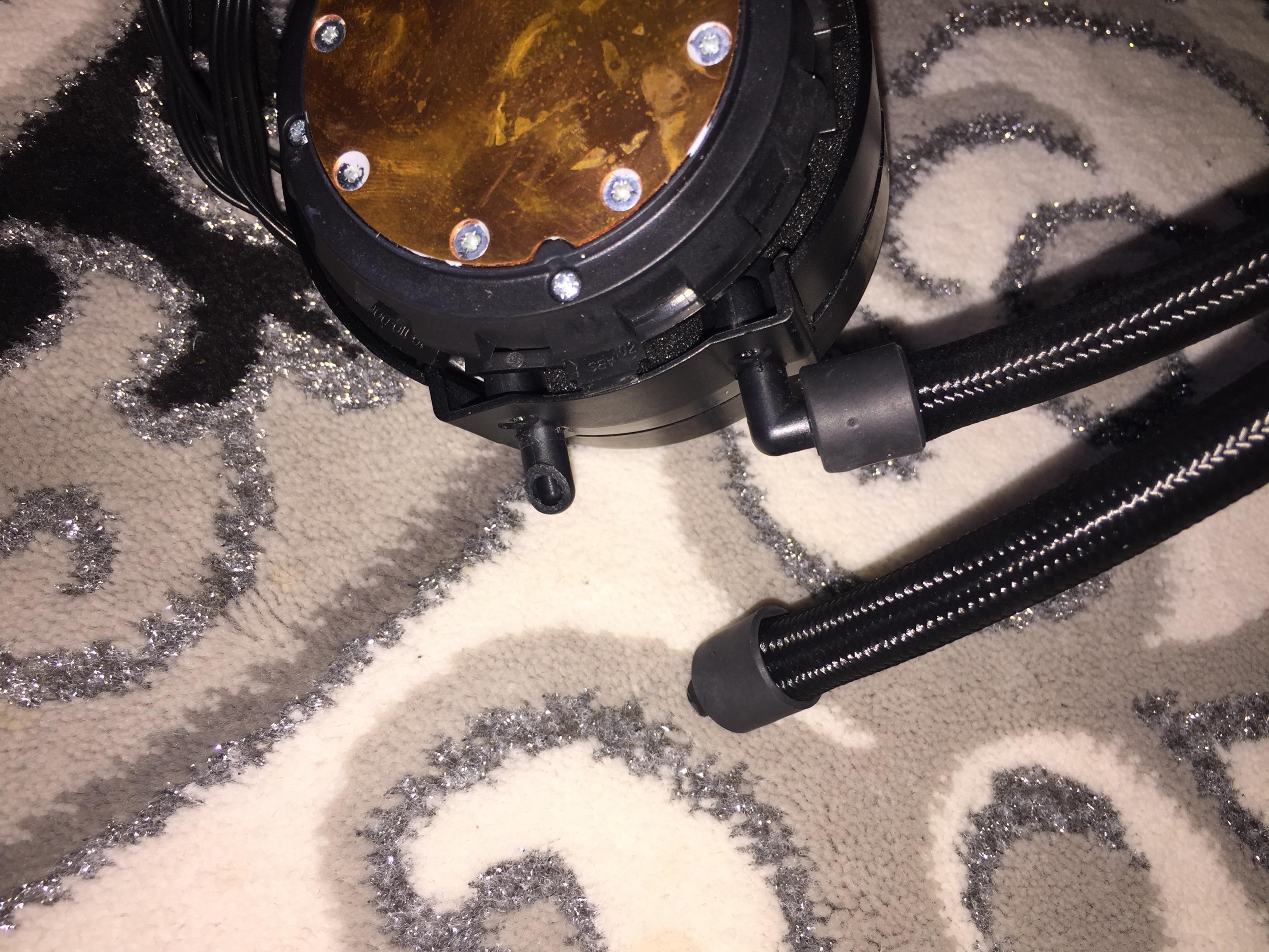

Hallo Leute,
leider ist ein Wasseranschluss an der Pumpe abgebrochen..Wollte mal von euch ein Rat einholen.
Wie könnte ich es wieder instand setzen? Was sollte ich dabei beachten? Bestehen Risiken?, bzw. auch Wochen/Monate nach der instand Setzung?
Leider konnte mir das NZXT Support nicht weiter helfen, daher bitte ich um einen Rat/Hilfe.
Ich bedanke mich schon mal im Voraus.
kommt daraufan wie du das richten willst. aber ich würde schon davon ausgehen, dass es gewisse risiken gibt, dass dir die soße durch den pc läuft.
btw. wie hast du das angestellt?
Das Problem fängt schon da an das System zu entlüften.
Man könnte es versuchen mit Epoxidharz zu kleben (ist chemiebeständig, wärmefest), allerdings taugen nur die Industrielösungen was. Den Plunder aus dem Baumarkt kann man vergessen. Das Problem ist aber, dass du das System danach weder befüllen noch entlüften kannst. Daher bringt das Kleben eigentlich nichts.
Für mich sieht das wie ein Totalschaden aus.
Selbst wenn du es klebst und noch gut abdichtest, das Risiko deine restliche Hardware zu zerstören ist hoch.
Deshalb kauf dir ein neuen Kühler und versuch deine Garantie gelten zu machen (vorrausgesetz du hast noch garantie bzw. es wird davon abgedeckt).
Du könntest auch versuchen das Ding auseinader zu bauen und zu reparieren, bloß ich wette der Aufwand + die kosten für Ersatzteil zzgl. der investierten Zeit sind weitausgrößer als der Anschaffungspreis.
Wenn du das Teil kleben kannst und es wirklich dicht sein sollte.
Wie und mit was willst die Kraken wieder befüllen?
Ich würde dir zu einer neuen Raten
Lieber Geld in eine neue Aio investieren als sich mit der Notlösung evtl den PC zu schrotten
Also kann man da eher wenig machen, oder? Gibt es wirklich noch kein Kleber was wirklich Bombenfest kleben kann?
Der oben angesprochene (hochwertige) Epoxidharz wäre mit das beste, das man an Klebstoffen bekommt.
Aber auch damit wirst du vermutlich nicht die Stabilität wiedererlangen, die der Kunststoff zuvor hatte.
Wenn, dann würde ich das Teil nicht nur an der Bruchkante kleben, sondern zu- und abführendes Ende des Kunststoffrohres ebenfalls damit behandeln und gewissermaßen einen "Epoxidgipsverband" um den Bruch gießen.
Bringt allerdings auch nur wirklich etwas, wenn sowohl Kunststoff als auch Klebstoff sich nahezu identisch bei Erwärmung verhalten, ansonsten ist ein Leck vorprogrammiert.
Dazu kommt noch das ebenfalls angesprochene Problem, die AiO wieder zu befüllen.
Ich würde das Ding nicht weiter nutzen.

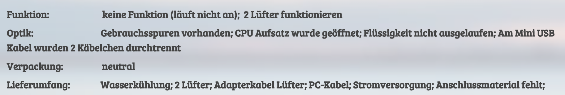

was willst du mit der machen?
edit:
die bei ebay gekaufte funktioniert nicht (flüssigkeit -angeblich- noch drinnen), wenn du die jetzt öffnest, läuft doch die flüssigkeit wieder aus

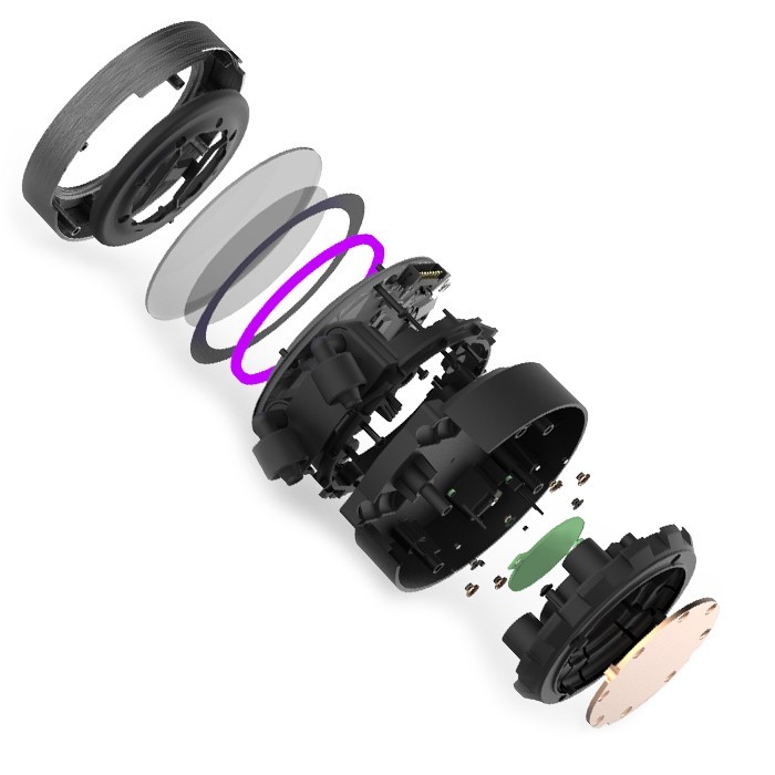

Na ja, die Flüssigkeit von meinem Radiator ist nicht komplett leer..würde beim reparieren versuchen so wenig Flüssigkeit wie möglich zu verlieren und anschließend das ganze Flüssigkeit in einem Glas Schütten..Das Kunstoffteil samt Schlauch sollte ich normalerweise problemlos ausbauen und wechseln können..Wo genau wird denn die ganze Flüssigkeit gelagert?

Das ist eine AIO da wird nix gelagert wie in einem Custom Loop im AGB.
Das ding muss VOLL sein ohne Blasen sonst setzt sich diese vllt im CPUblock oder an der Pumpe fest und dann ist Feierabend.
