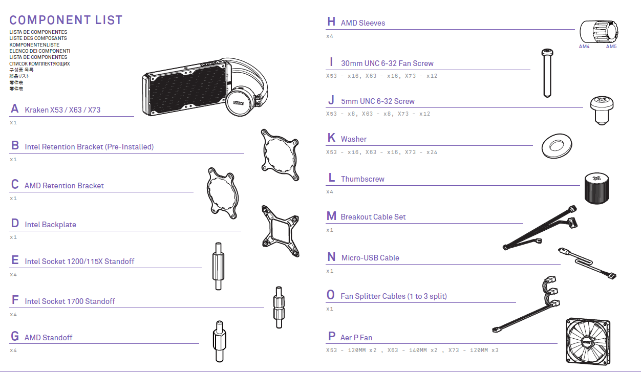

Hey, bin günstig an die AIO gekommen und benötige dafür allerdings das AM4 Mounting Kit.
Finde das Zubehör aber niergends zu kaufen? Kann man da jedes Standard Kit nehmen?
2023-04-22 15_47_17-1666146152-kraken-x_manual_690x405_220713_v16-web.pdf - Adobe Acrobat Read...png
Defacto kann man da sogar teils Mounting Kits von anderen Asetek AIOs nehmen.
Du brauchst halt C, G und L

Jetzt dachte ich es ist alles dabei, aber nun fehlt mir die Daumen- oder Rändelschrauben mit 3mm Innengewinde. Kann ich ebenfalls nirgends etwas finden. Weiß jemand wo man die kaufen kann oder wie die richtig heißen?
2023-04-25 16_02_08-1666146152-kraken-x_manual_690x405_220713_v16-web.pdf – Mozilla Firefox.png
Weiß jemand welches Innengewinde die Noctua Schrauben haben. Grundsätzlich nutzen LGA 1700 wohl häufig als Standard die Muttern

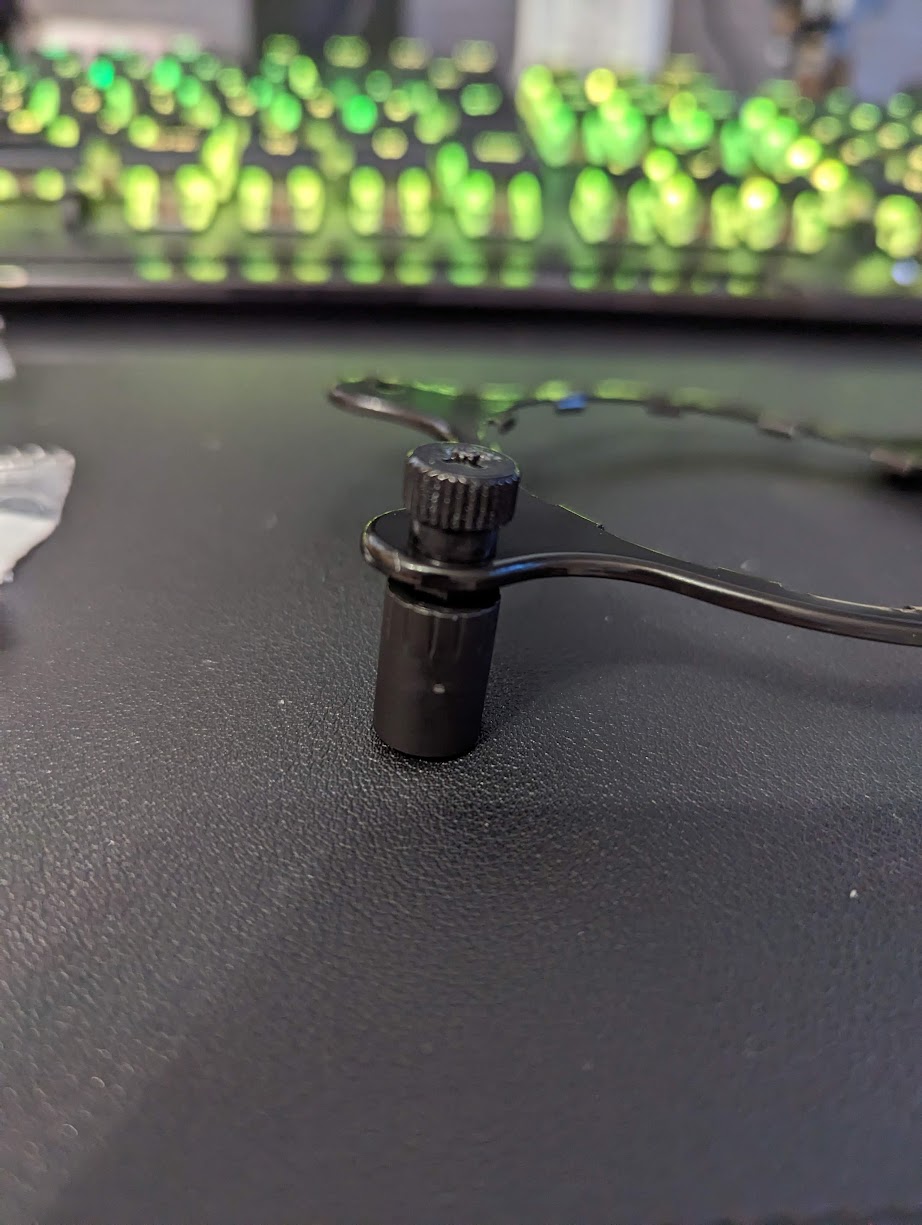

Kurze Rückmeldung, falls jemand mal das gleiche Problem haben sollte. Die Mutter aus dem LGA1700 Noctua NM-i17x Mountingkit passt auf die AM4 Schrauben von NZXT Kraken AIO.
PXL_20230427_185022808.jpg:daumen:
