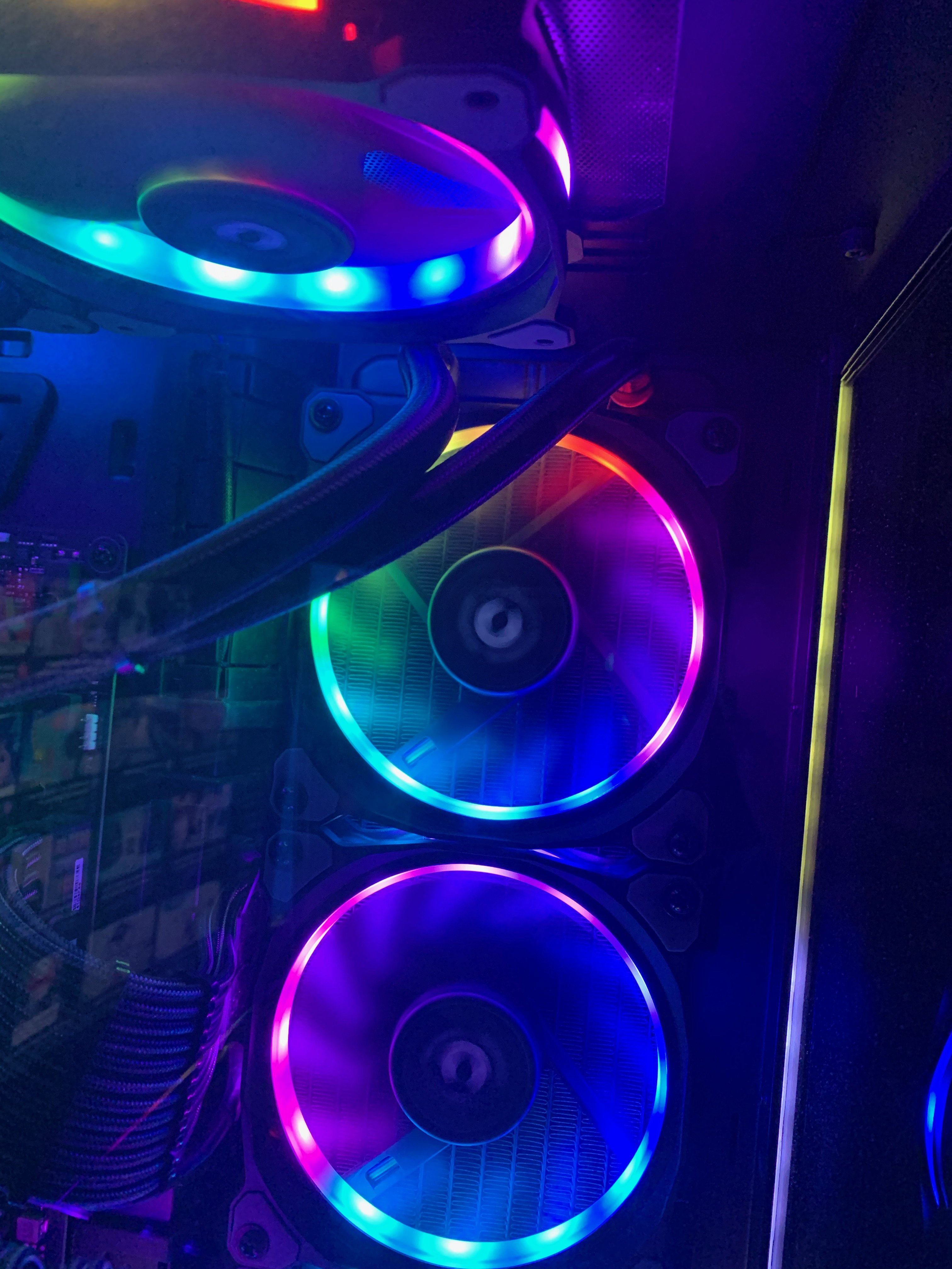

Ich hab eine Frage bezüglich meiner AIO Wasserkühlung. Als ich meinen PC zusammengebaut hab, wurde mir empfohlen den Radiator oben an dem Gehäuse zu befestigen. Ich habe ihn jedoch wie bei den Bildern gezeigt montiert. Nun höre ich seit ein paar Tagen die Pumpe. Davon habe ich auch ein Video. (Natürlich ist das Geräusch im Video viel lauter als es in echt ist.) Jetzt wollte ich fragen, ob das Geräusch vermutlich genau davon kommt, und ob es besser wird wenn ich den Radiator nach oben um platziere.
Vielen Dank und einen schönen Tag :D

hast du alle lüfter mal angehalten um sicher zu stellen das es die pumpe ist?
frage nur weil es sich für mich eher nach einem lüfter anhört.

Ja hab ich vor dem Thread gemacht, Lüfter können ausgeschlossen werden.

minimii schrieb:
Hört sich für mich eher danach an, dass ein Lüfter irgendwo schleift ?
das kannst du definitiv ausschließen?
Ja, ich habe nun nochmal jeden Lüfter durch kontrolliert, und das Geräusch blieb immer bestehen.
Seltsam.
Ich könnte schwören so klingt es, wenn der Lüfter an einem kleinen Hindernis schleift.
Man kann so Geräusche mit dem Handy aber auch schlecht aufzeichnen.
Hast du den Radiator mal ausgebaut, und etwas hin und her geschwenkt ?
Klingt dämlich. Aber wegen Luft etc... :)

Also das was im Video zusehen war, war die Pumpe der Aio Kühlung.

Nein habe ich bis jetzt noch nicht gemacht, weil ich erst fragen wollte ob es daran liegen könnte. Ich gehe aber auch davon aus dass evt Luft im Kreislauf sein könnte.
Das stimmt tatsächlich.
Das Teil hat ja ein Display @whats4
1. Okay. Probiere mal das mit dem Schwenken aus.
2. Ausserdem: mach mal alles an RGB etc. aus.
3. mehr hab ich grad net. Garantie hat das Teil ? :)
Warum 2) ?
Meine alte H110i bzw. die Pumpe hat je nach Licht und Frequenz (weiß, rot, etc) "gesummt" :)
Induktion und so.
Vielen Dank, dann versuche ich es mit dem Schwenken mal aus. Das ausstellen der RGB hat nichts gebracht. Was die Garantie angeht habe ich noch bis ins Jahr 2027.
