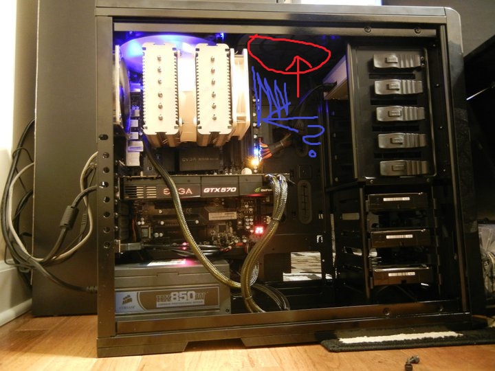

Hab ein NZXT Phantom und habe jetzt noch paar Fragen
1. Oben hat das Gehäuse bereits einen 200er NZXT Lüfter installiert und Platz für einen weiteren, diesen würde ich gerne einbauen.
Allerdings habe ich als CPU-Kühler den großen Noctua NH-D14 und da stellt sich mir die Frage, wenn ich den 2.Lüfter genauso wie den 1. einbaue - also Luft ansaugend und oben aus dem Gehäuse blasend - klaut der Lüfter dann dem Noctua nicht die Luft??
Hab ein Bild im Netz gefunden und es mal markiert, ROT ist dann der neue Lüfter und BLAU ist die Luft vor dem Noctua.

Rein theoretisch wird das wohl so sein, aber ob sich das in den Temperaturen wirlich wiederspiegelt, wage ich zu bezweifeln :)

Meinem strömungsmechanischen Verständnis nach macht es keinen Sinn den "Deckenlüfter" noch einzubauen.
Wenn überhaupt, dann dass er mit niedriger Drehzahl ins Gehäuse reinbläst, um so den Luftstrom über den CPU-Kühler und dann hinten über den dritten (bzw. vierten) Lüfter wieder aus dem Gehäuse rauszuleiten.
Ich glaube aber ehrlich gesagt kaum, dass das wirklich vonnöten ist, denn an und für sich, sollte der Noctua-Doppellüfter Deine CPU bei einem halbswegs normalen Setup auch ohne jegliche Zusatzlüfter auch ausreichend kühlen.
Ich denke, der "Deckenlüfter" bringt Dir nur zusätzliche Lautstärke und Stromaufnahme.

1. Ja die Kühlleistung wird dadurch schlechter. Aber nur so 1 Grad^^ würd ich schätzen.

also mal was zu sagen ich hab den phantom+nh-d14 und hab den 2ten 200mm fan oben reingemacht... da sie ja jetzt endlich lieferbar sind ^^...
luft klauen hmmm
denk mal eher er zieht sich siene luft aus dem strom und das wars
ok wenn ich sie alle runnergeregelt hab merk ich zu vorher kein unterscheid aber auf jeden fall wenn sie oben und generell alles im gehäuse rennt, würd sogar stark behaupten das ich dadurch an der ansaugseite warscheinlich frischere luft hab und so knapp 1°C raushol....
kann mir auch kaum vorstellen das die lüfter vom nh-d14 ein Vakuum erzeugen und der luftstrom vom zusatzlüfter so stark ist das er nicht saugen kann ist iwie sinnfrei!? weil wenn er dreht zieht er auch... und da es ja auch 2x 200 sind erzeugen sie meiner meinung nach zwar nen großen volumenstrom aber unter geringer luftgeschwindigkeit also keinem sturm da drin eher ne große zahrte briese ^^

Hier ist der Unterscheid ~ 1°C und der 2te Lüfter oben wäre mehr für die Optik als für einen sinnvollen bzw notwendigen Betrieb. Also je nach Laune^^
