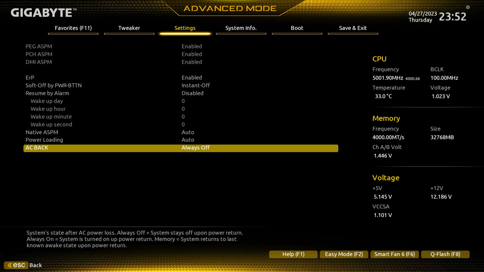

heyho habe das gleiche problem nur mit einem X570S Aorus Elite AX mainboard
habe leider nichts in den bios einstellungen gefunden
Hier gibts das ErP:
