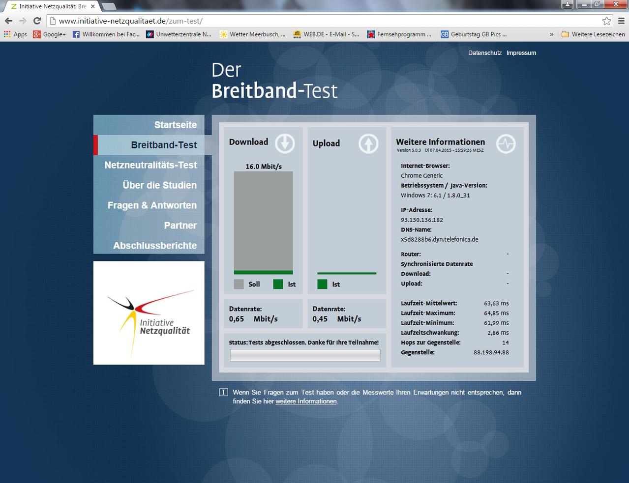

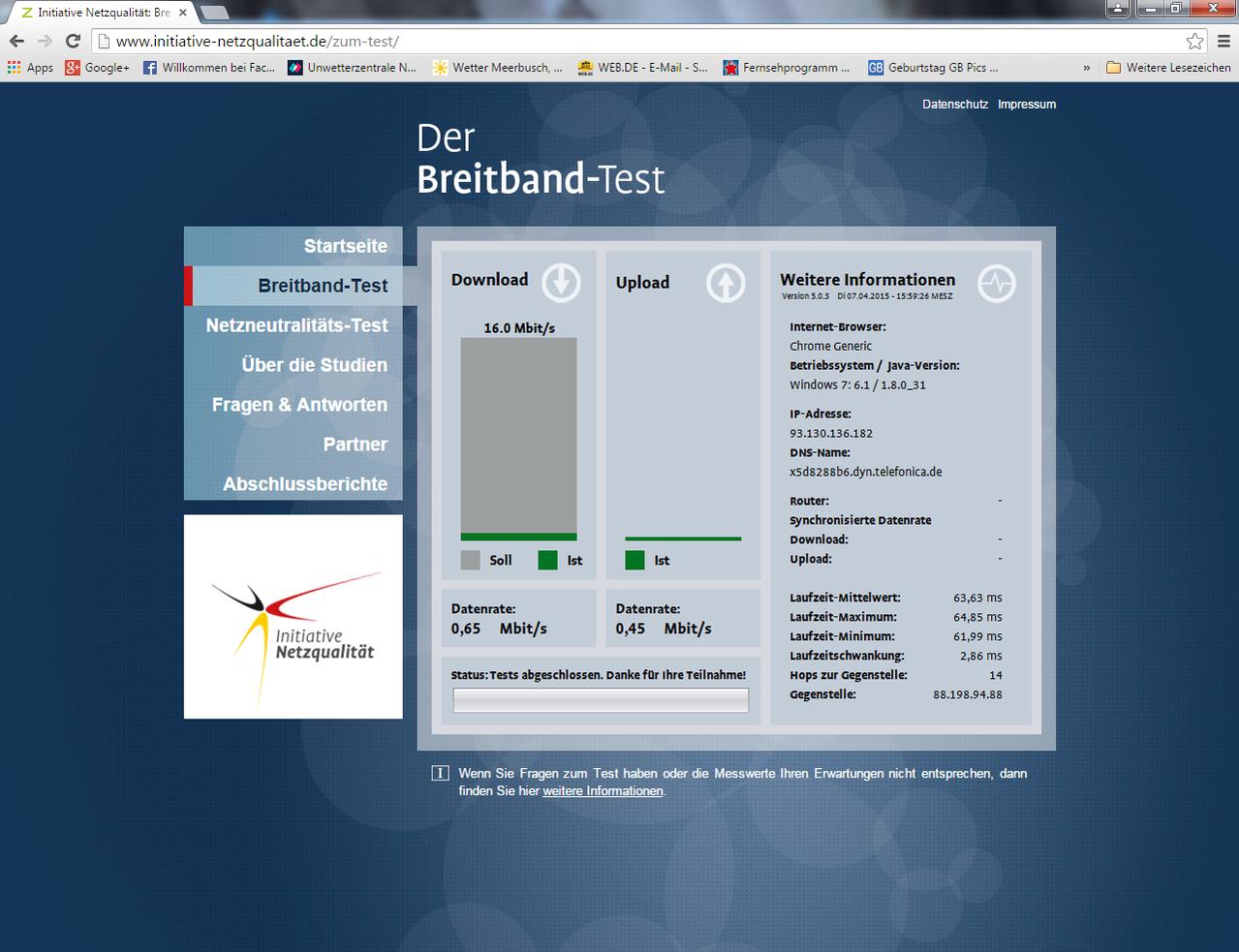

Habe die 6431er Box seit ca. 2-3 Wochen, da die alte Box (ca. 13 Jahre alt, ohne W-Lan) nicht mehr ging. Zunächst lief alles wie am Schnürchen, aber seit letzten Freitag ist die Verbindung so lahm dass man fast einschläft bis die nächste Seite auf geht. Eine Messung hat ergeben, dass die Leitung fast nichts mehr bringt. Hab jetzt die normale LAN Verbindung wieder hergestellt. Die Messung ergab folgendes Bild. Ich bin verzweifelt !!!

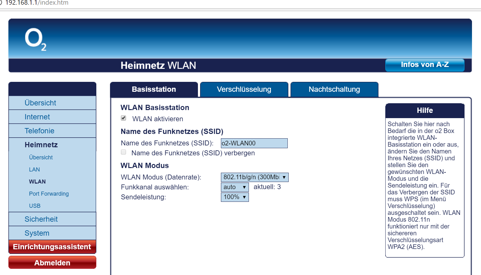

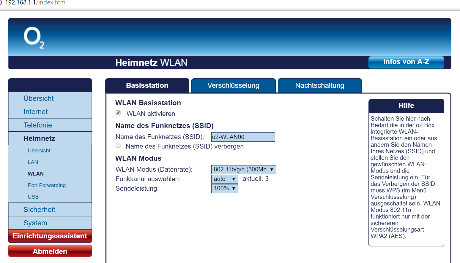

Bei mir erscheint das entsprechende Menü gar nicht, siehe Anhang...
Habe auch nur das nervige Reconnectproblem: nach dem Einschalten des Laptops verbindet es sich mit dem Router im WLAN, aber ohne Internet... daher muss ich immer den Router neu starten.Screenshot (2).png
