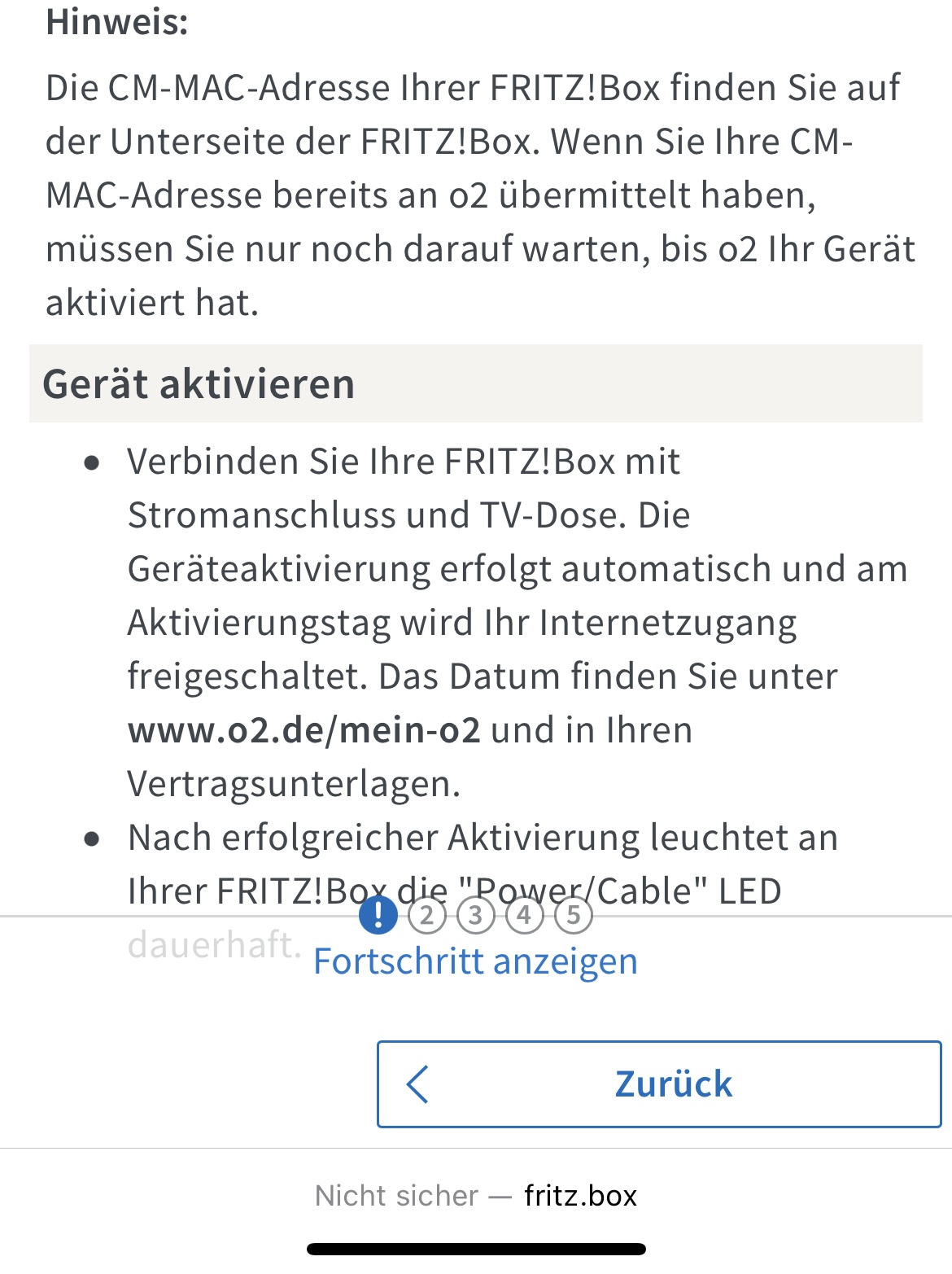

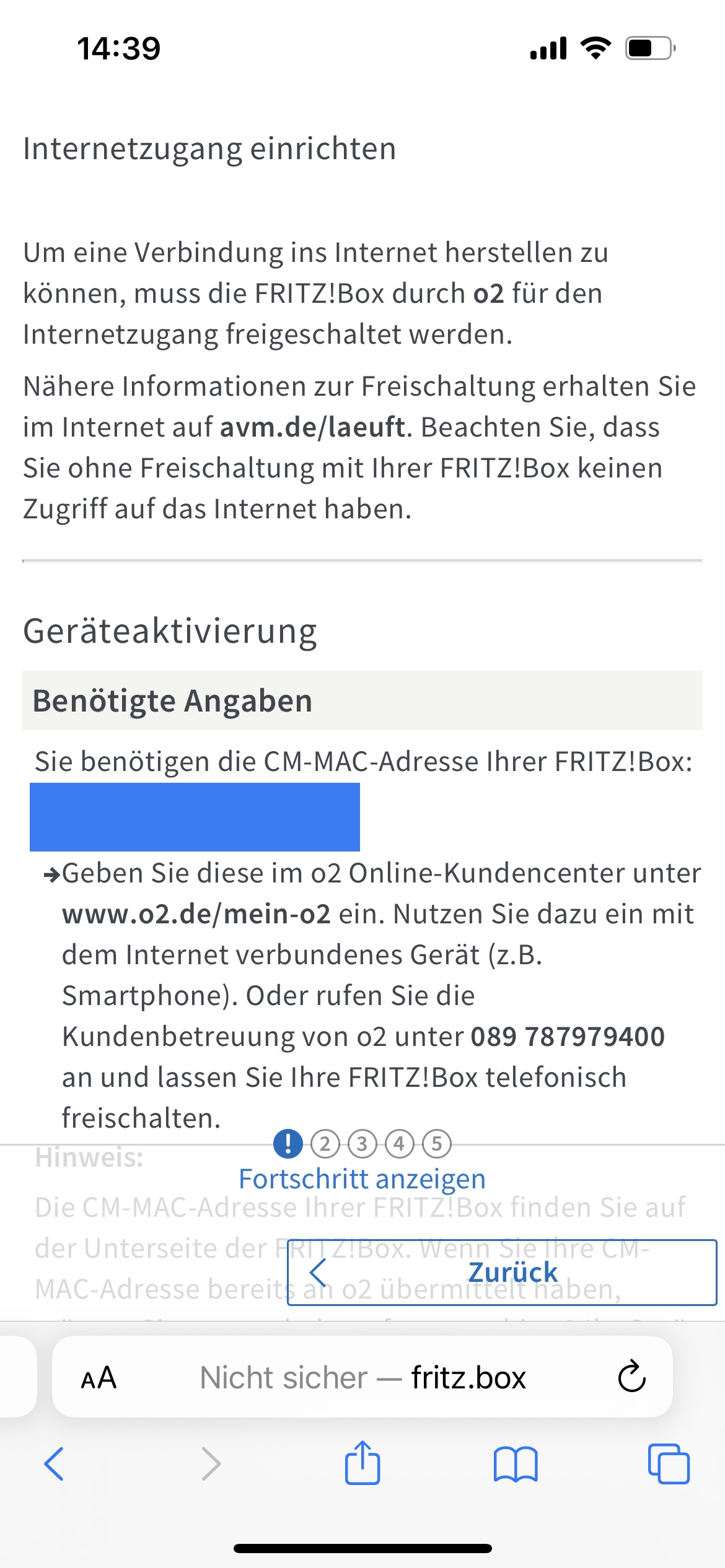

Ich komme auf der Fritzbox nur bis zu dieser Seite bzw. kann den Assistenten dann beenden, nachdem ich o2 als Anbieter ausgewählt hatte.

Ist den dein Internetanschluss schon freigeschaltet?
Welches Datum ist es denn? Also du hast den Anschluss früher schon genutzt, oder wie?
Was für ein Modem hast du denn vorher genutzt oder ist der ganze Anschluss neu?
O2 hat bei mir damals 2-3 Tage gebraucht, eh meine eigene Fritzbox freigeschaltet war.

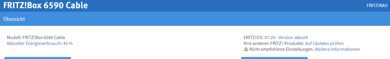

irmware über mein Mobilfunknetz geladen und per WLAN an die Box weitergeleitet?
Prüf das ganze doch auf der Startseite der Fritzbox. Dort findest du die installierte Firmware.

Edit: Ja, 7.50 ist installiert.

Hier seh ich eher das Problem. Hier im KDG-Gebiet baut auch eine nicht freigeschaltete Box eine Verbindung auf, die dann halt nur zur VF/o2-Freischaltseite führt.
Ich hatte die MAC-Adresse bei meinem o2-Kabel-Anschluss 2 Tage vor der Freischaltung per Hotline gemeldet, am Freischaltungstag gegen Vormittag lief dann die Freischaltung durch.
