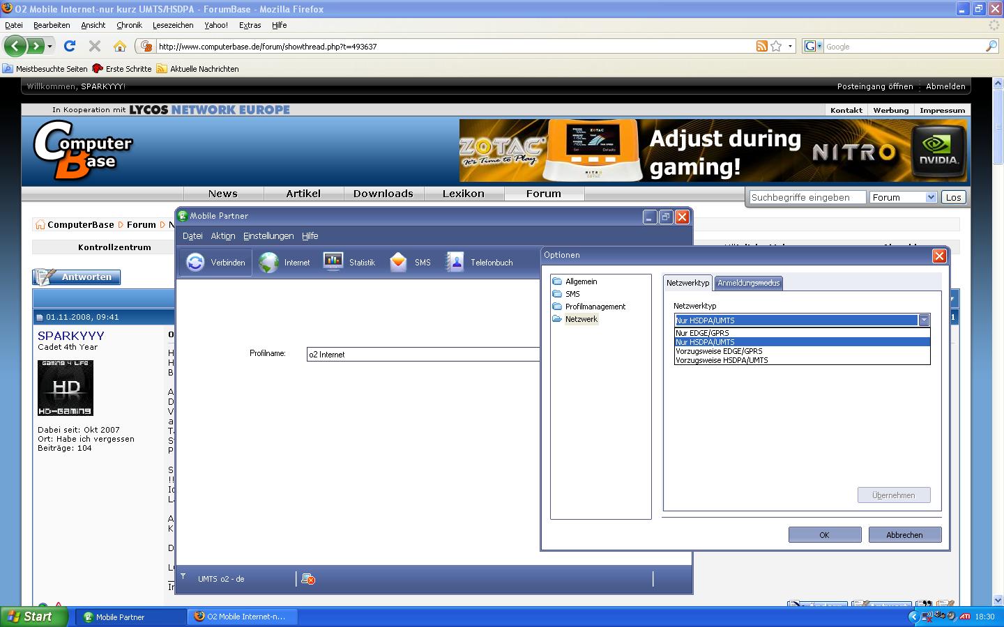

SO nun bin ich gestern in meiner unterkunft in Forchheim angekommen, nun habe ich geschaut ob ich mit etwas schnellerm als dem lahmen 53 KB reinkomme, aber leider fehlanzeige.
Ich rufe stock sauer bei O2 an, nun hat er erstmal 5-6 min rum gemacht ob es meinem standort überhaupt geht, ok, er meinte dort soltte es eig. geht, ich: Geht aber nicht.
Dan hat er gesagt ich soll im Mobile Partner auf "Verbindung Trenen" gehn, und dan auf Optionen, dan netzwerk, so nun war da aufeinmal ein ferstecktes untermenu, das nur sichtbar ist wen man die verbindung getrent hat ... was ich doff finde, nun stadt dort die option "Vorzugsweise HSDPA/UMTS", dan habe ich auf Nur HSDPA/UMTS gestellt, neu verbunden, dan war ich im HSDPA Netz, ich habe zwar nur einen von 6 verbindungstricken, manchmal auch gar keinen, machmal schlatet er auch auf UMTS um, aber der seitenaufbau ist trozdem hammer schnell !!!!
Jetzt bin ich echt zufrieden, wirklich super schnell, und das bei nur schwacher verbindung ist schon der hammer, ich bin von zuhause aus DSL 16000 gewohnt, und bei diesem Mobilen i-net ist wirklich nur gaz wenig unterschied vom Seitenaufbau !!!!
Zudem meinte der TYP bei O2 das ab 2009 nochmal das gnaze HSDPA netz aufgestockt wird !!! Und er meint Forchheim währe auch dabei.
Das find eihcc einfach klasse.
Danke nochmal für eure Hilfe, anbei noch nen bild der einstellungen.
MFG
