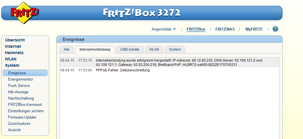

Hey Leute,

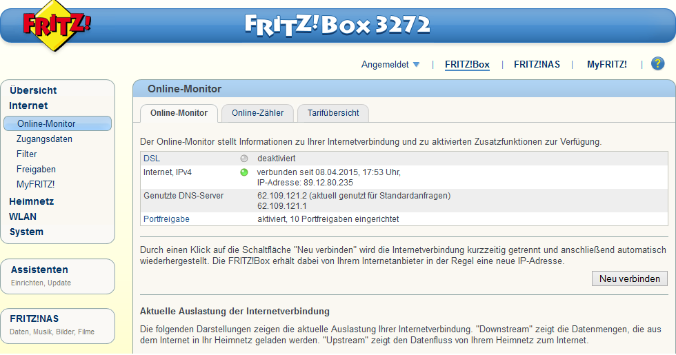

in der Überschrift ist die Situation geschildert. Ich musste hinter meinen o2-Router eine FritzBox schalten, da ich sonst nicht auf meiner XBOX zocken kann (strikte Verbindung). Ich habe auch alles richtig eingestellt, habe aber immer wieder Probleme damit (FritzBox ist als externer Router in den Einstellungen eingestellt).Und zwar bekomme ich auf der FritzBox, die im dritten Stock liegt, in regelmäßigen Abständen eine eingeschränkte/begrenzte Verbindung und kann auf dem PC nicht surfen und auch nicht zocken. Ich habe im o2-Router dann versucht, der FritzBox eine feste IP zu geben, doch das scheint auch nicht zu funktionieren.
Wenn dieses Problem auftritt, dann muss man alles mehrmals neustarten, bis es irgendwann wieder geht.
Ich weiß nicht, ob das noch wichtig ist: das Internet wurde mithilfe der Steckdosen vom ersten in den dritten Stock des Hauses geleitet (durch die Adapter, die man dazu kaufen kann).
In der Benutzeroberfläche der FritzBox steht: "PPPoE-Fehler: Zeitüberschreitung"
Weiß jemand, wo das Problem liegt? Das nervt mittlerweile wirklich extrem.
MfG Terx

Ich habe versucht, die Ports im o2-Router freizuschalten und es hat sich nichts geändert. Erst als ich die FritzBox dahinter geschaltet habe, dort eingestellt habe, dass sie sich selber mit den Daten (Benutzername und Passwort) einwählt (was beim o2-Router leider nicht geht, wenn man da anruft, dann sagen sie immer, dass sie an einem Update arbeiten), und dann die entsprechenden Ports freigeschaltet habe, ging alles (fast) perfekt. Die FritzBox erledigt also den Job, den ich erwarte und den die verdammte o2-Box nicht erledigen kann: nämlich Ports freischalten.
Es hat nichts mit der Verbindung an sich zu tun. Wenn sie steht und das tut sie die meiste Zeit, dann ist alles in Ordnung. Das oben beschriebene Problem tritt vielleicht 3-4 Mal in der Woche auf. Irgendwann ist die beschränkte Verbindung weg und dann funktioniert alles.

Das Problem liegt sowieso eher an deinen Powerline-Adaptern. Wenn die Probleme auftreten, dann steck mal NUR die Powerline ein und aus, gehts dann wieder, dann sind die das Problem
Das mit dem Routerzwang ist natürlich vollkommener Käse. Weiß nicht wie du darauf kommst. Was für Daten willst du denn eigentlich auslesen?? Wenn sich die Fritzbox einwählt, dann fungiert das o2-Dings ja eh nur als modem und da muss dann auch überhaupt nix ausgelesen oder eingestellt werden. Fritz direkt an die Telefondose und das wars
Meine Glaskugel sagt mir das die o2-Box die PPPoE-Einwahl übernimmt, weil er die Zugangsdaten noch nicht weiß und er die Fritte dahinter als Routerkaskade nutzen will.
