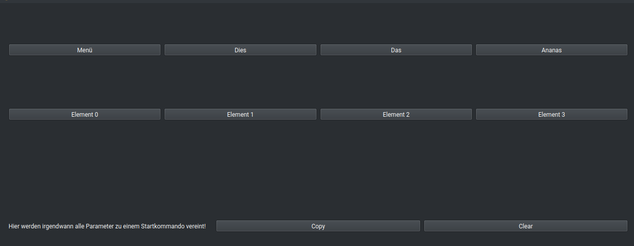

Und so als Ausgabe in der GUI:
Wie man sieht, spuckt der Code eben nicht alle Reihen der Matrix aus, sondern nur die erste, obwohl alle 12 Buttons als Objekt in der entsprechenden Liste angelegt sind.
Und an dieser Stelle hoffe ich, dass jemand für mich einen Tipp hat, wie genau ich hier die Struktur aus-/einlesen muss, damit ich auf alle Objekte in der Matrix zugreifen kann und diese aber auch in der GUI erstellt werden.

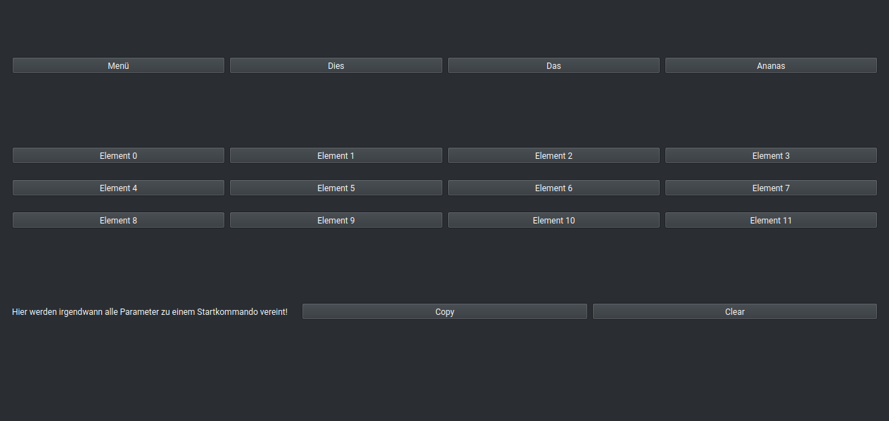

So kannst du dir das letzte Element holen: BtnObjLst[-1]
Oder besser einfach lokal zwischenspeichern, um das unnötige erneute auslesen aus der Liste zu ersparen:
button = Buttons(False, col)
BtnObjLst.append(button)
PosLayout.addWidget(button.button, idrow, idcol) #To be fixed
Reaktionen: _anonymous0815_ und tollertyp
Du hast es gelöst!
