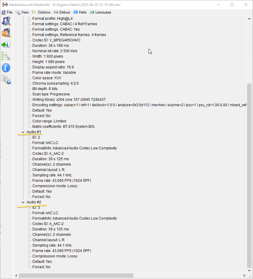

Check mit MediaInfo* (oder ähnliches) ob die Datei auch mehrere Audiostreams hat, dann kann man sie ggf. extrahieren und einzeln zum Video fügen.

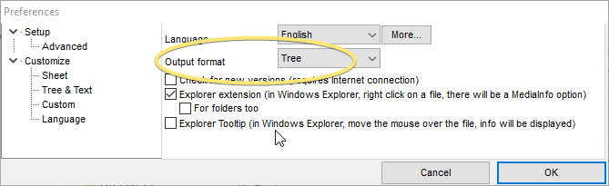

* https://mediaarea.net/en/MediaInfo/Download/Windows (den '64bit ohne Installer' Download starten, Output auf Tree stellen -> OK, Videodatei reinziehen und runterscrollen und die Audiostreams zählen)

wie meinst du mit "Output auf Tree stellen" ?

Der Container ist egal. MKV ist sogar prädestiniert für mehrere Streams da es sehr flexibel ist.
Sollte das erste Fenster sein wenn man es zum ersten Mal startet.
Das wäre die Baumansicht
