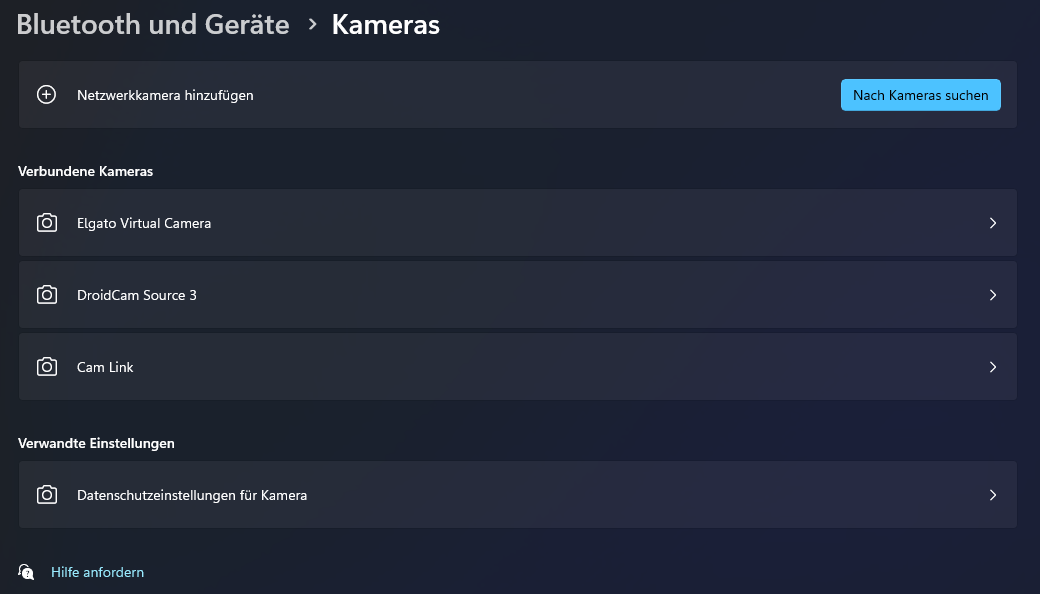

Bitte erkläre erst mal, was du mit der Virtuellen Webcam genau machen willst.
Beide Webcams, die bei dir im Gerätemanager angezeigt werden, gehören zu der einen physischen Webcam im Laptop.
Die "HD" Webcam nimmt das normale Video auf. Die "IR" Webcam ist der Infrarotmodus, der z.B. von Windows zum Entsperren per Gesicht genutzt wird.

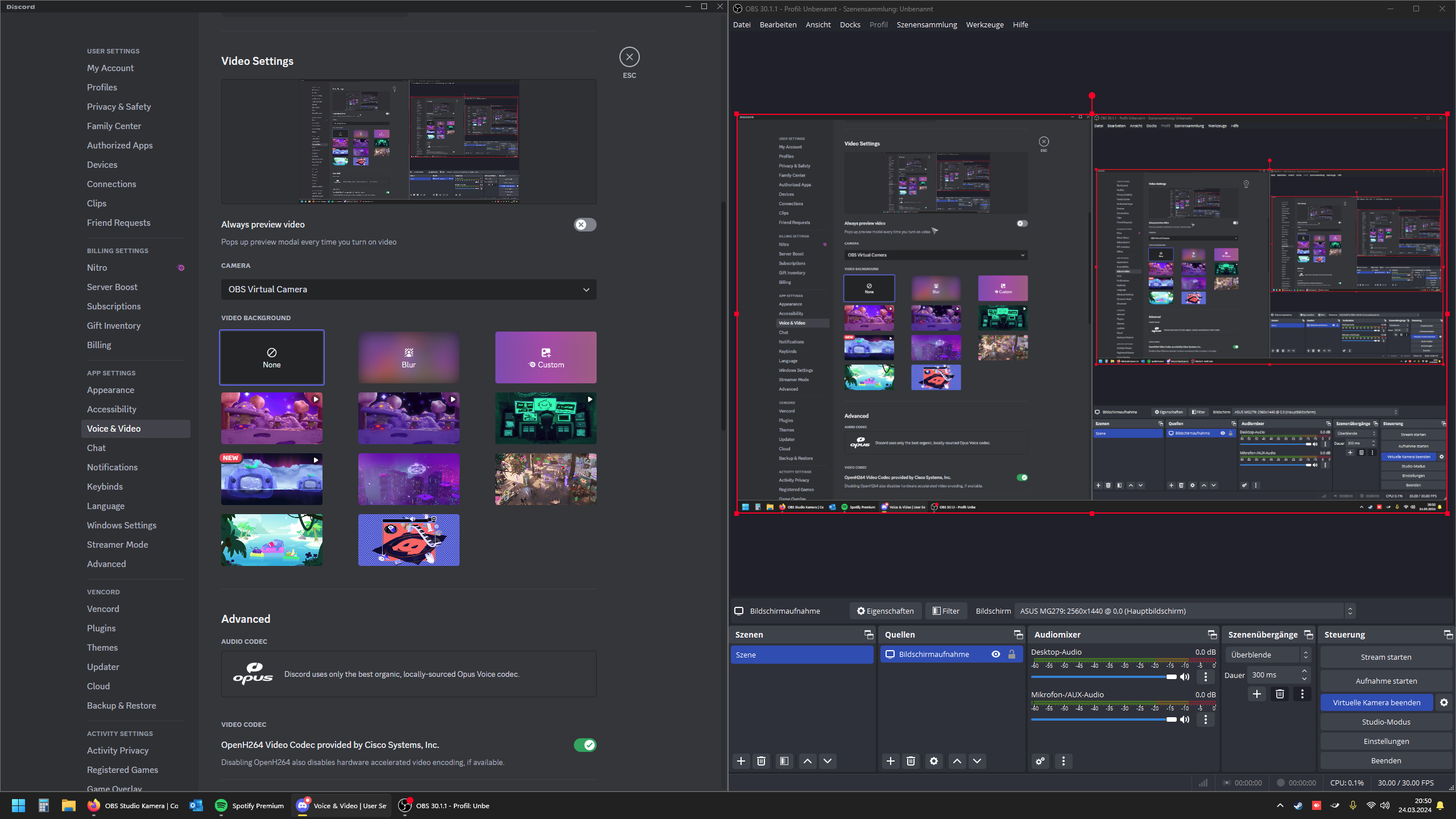

Eben quick and dirty getestet, funktioniert:

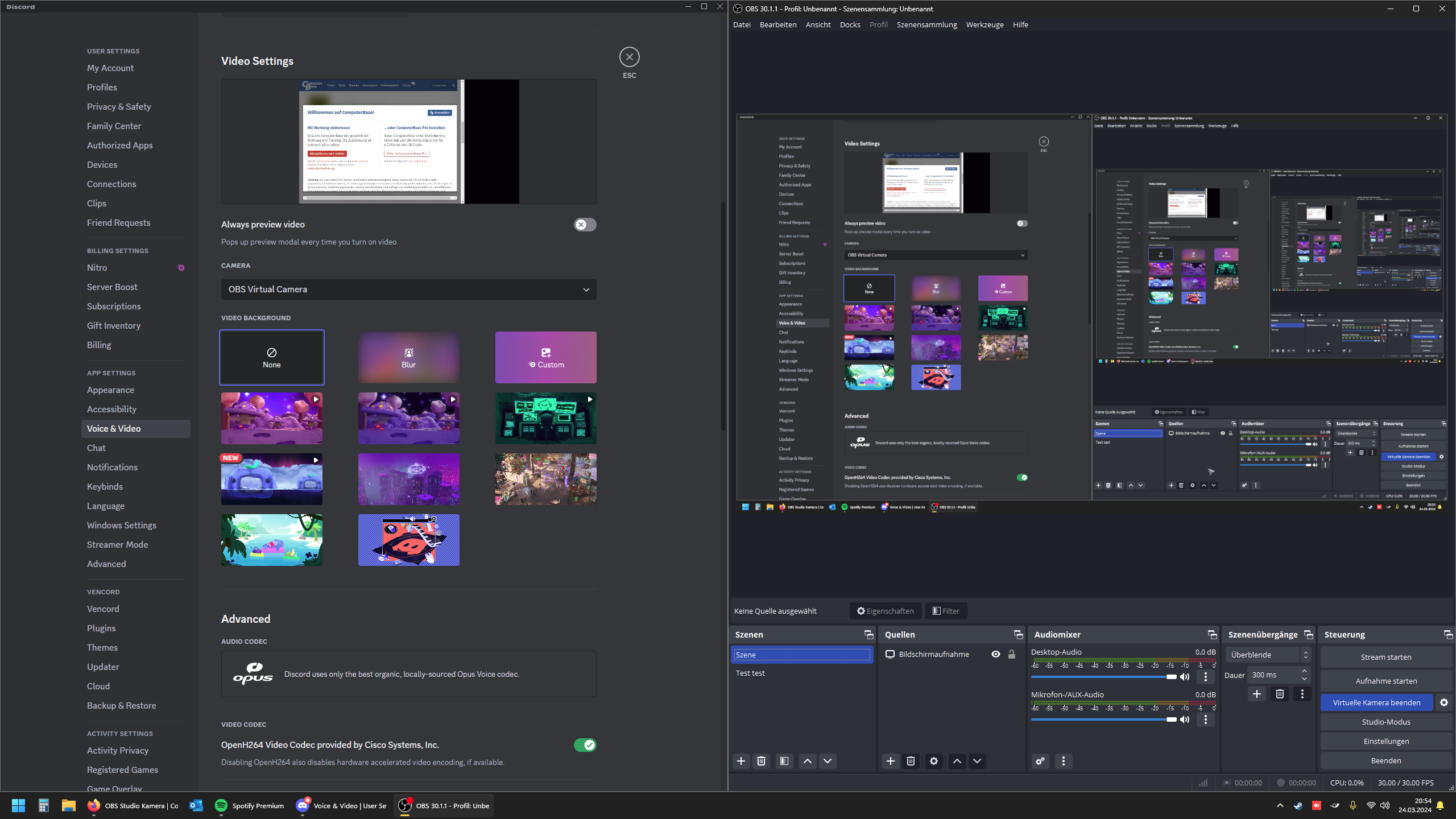

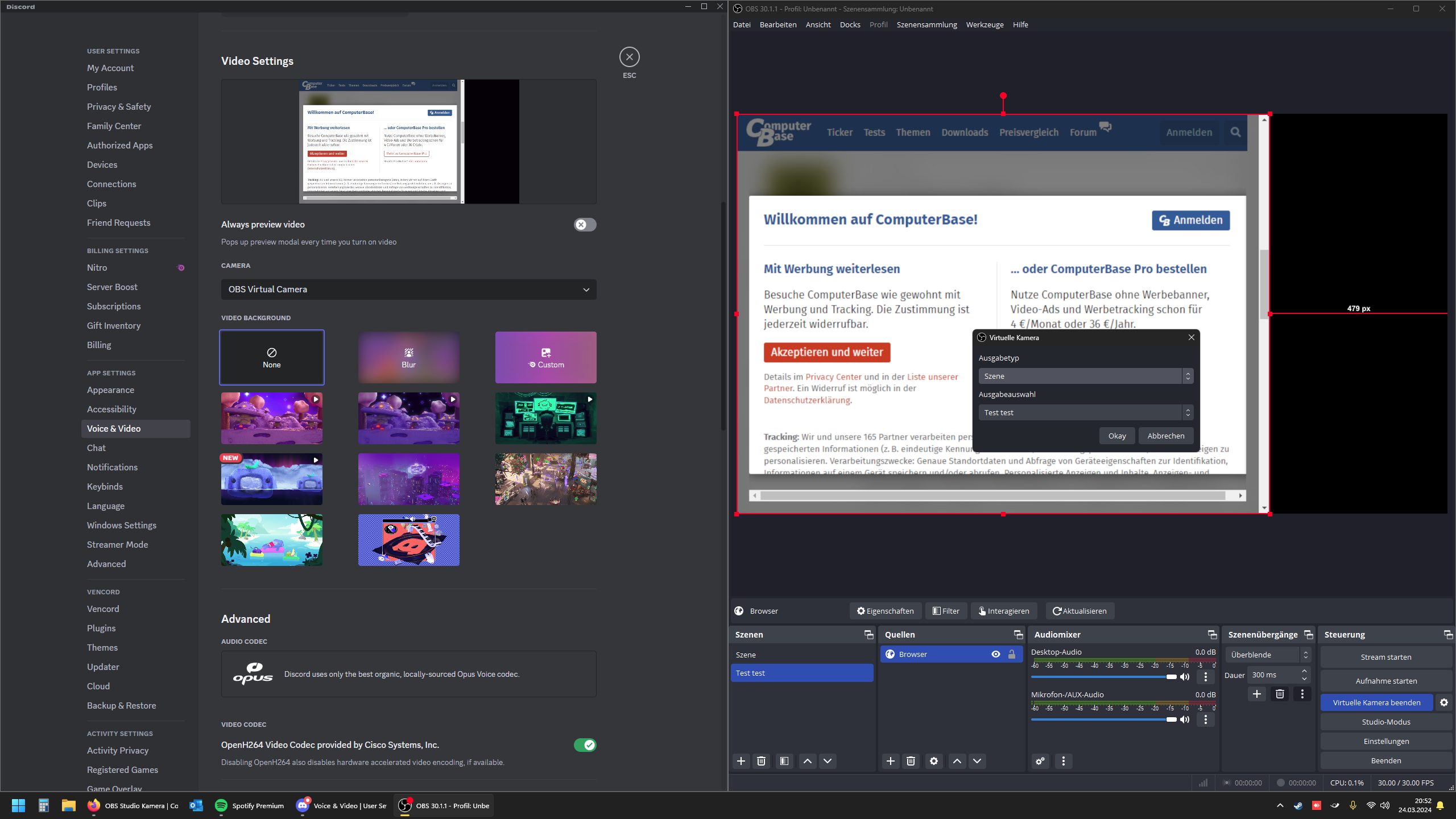

und hier mit testszene:
Guck, bei Discord den Test der Webcam, diese zeigt weiterhin die gewählte szene und ich habe noch eine andere Szene die ich Live zeigen könnte, sofern ich denn noch streamen will:
