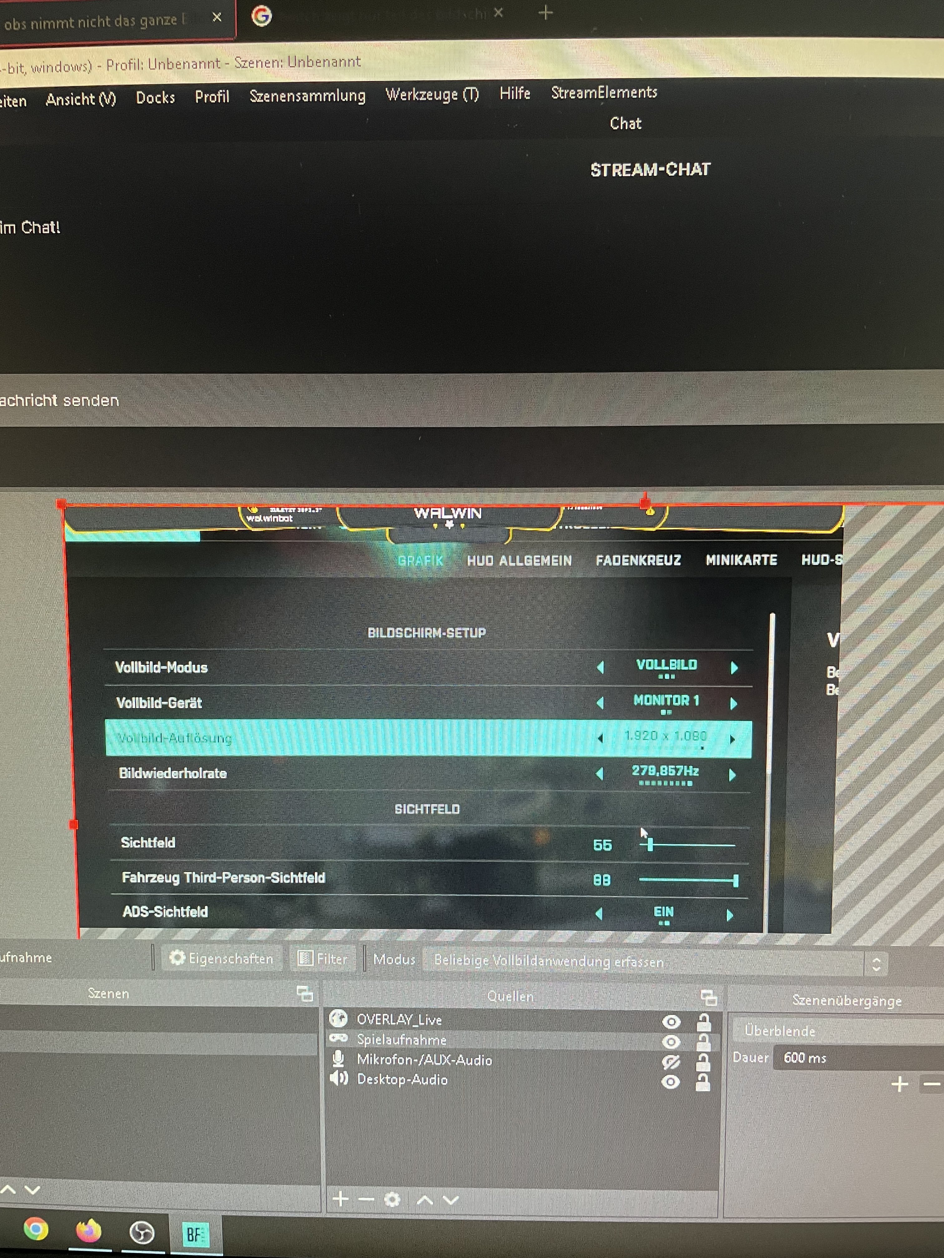

leider hänge ich den ganzen morgen schon an einem Problem mit OBS fest und bekomme es einfach nicht gefixt, vorher war immer alles in Ordnung. Wenn ich im Spiel bin, überträgt OBS nur einen Ausschnitt der Spielaufnahme, obwohl ich die Quelle schon auf die volle Größe des Canvas gezogen habe. Ich spiele Battlefield 2042 in 1920x1080 fullscreen, Canvas Größe in OBS ist 1920x1080 und ich habe die Ausgabe in 1080p und 900p probiert, das Problem tritt bei beiden auf. Wenn ich aus dem Spiel auf den Desktop tabbe ist es normal und das ganze Spiel wird übertragen, wenn ich dann wieder in das Spiel gehe, zoomt OBS wieder in das obere linke Viertel des Spiels. Habe lediglich die FPS in BF2042 auf 130 über die Nvidia Systemsteuerung gecapped.

Jo man sieht an dem roten Rand, dass das capture Fenster nicht passt.

Bewusst habe ich da nichts geändert oder irgendwelche Filter hinzugefügt, die Quelle ist auch eine ganz normale Spielaufnahme und dann das Battlefield Vollbildfenster aufgenommen. Wenn ich wie gesagt auf dem Desktop bin passt es, dann gehe ich ins Spiel und es verzieht sich komplett in die Ecke. Habe bereits versucht die Quelle zu löschen und neu zu erstellen, daran scheint es nicht zu liegen. Das Bild habe ich gemacht, als ich auf dem Hauptmonitor im Spiel war.

Der Weiß Graue Bereich Unten Rechts zeigt dir an , das er über der Basis Auflösung liegt , zieh das Fenster Mal kleiner , oder Guck Mal bei Transformation nach , welche Auflösung da drin steht .
