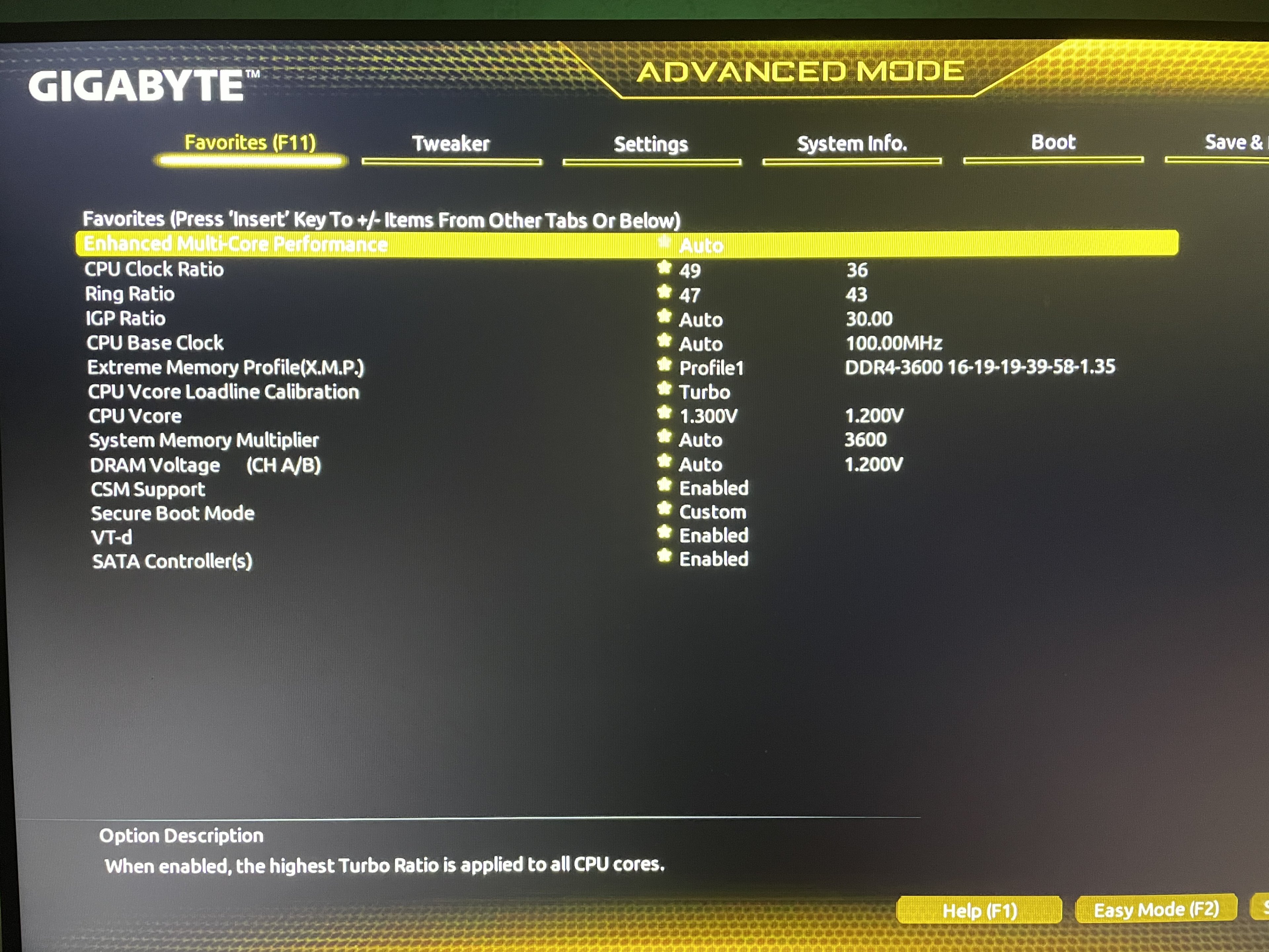

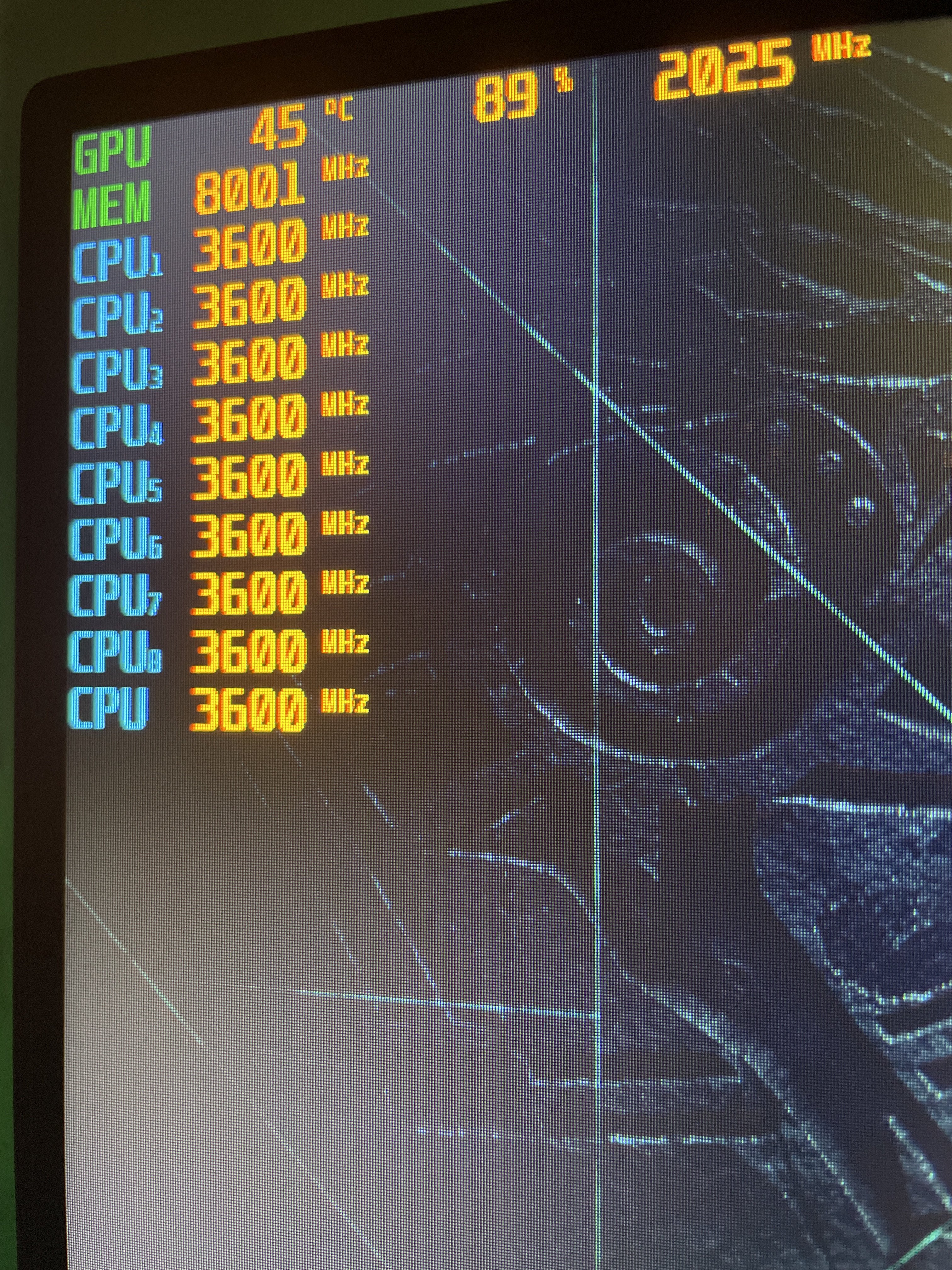

wenn ich AC Valhalla starte, Taktet sich meine CPU wieder auf 3600Mhz.
Wenn ich auf dem Desktop Surfe, sind die 4900Mhz anliegend.
Weiß jemand woran das liegen kann??
Wieso taktet er die CPU runter?
OC ist im BIOS gemacht worden.

3600Mhz ist halt genau der Basistakt.......seltsam
Ja deshalb, finde ich bisschen komisch.
Naja....es ist ja jetzt nicht ünüblich , dass im SingleCore Boost ein höherer Takt anliegt, als bei Nutzung mehrerer/aller Kerne. Daher ja die Frage nach den anderen Spielen....

Ich hab doch eingestellt; dass er die 4,9 auf allen halten soll. Also fixen Takt.
Ok, nun macht der selbe bei Valorant -.-
