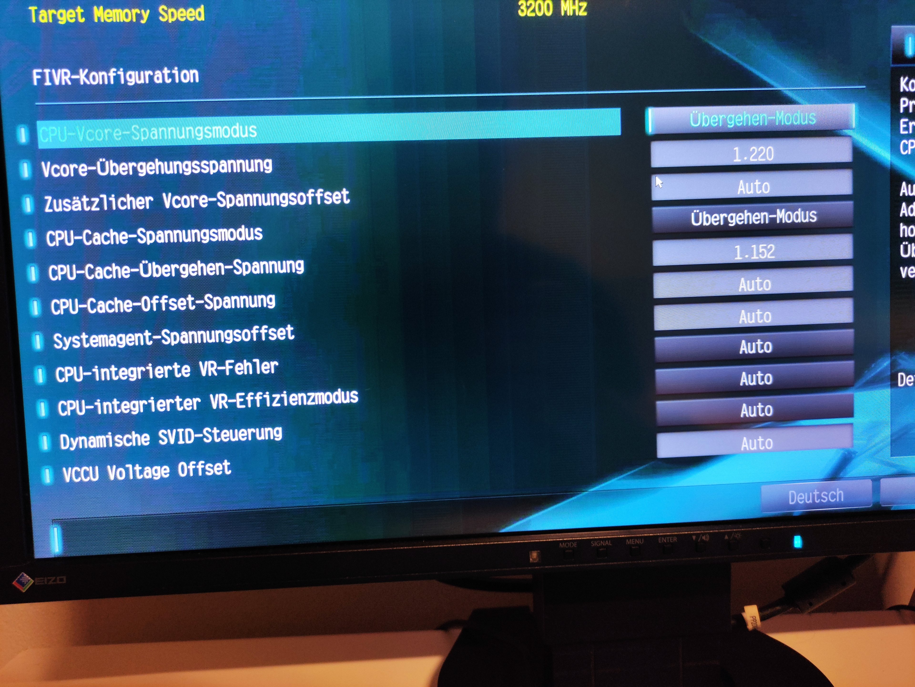

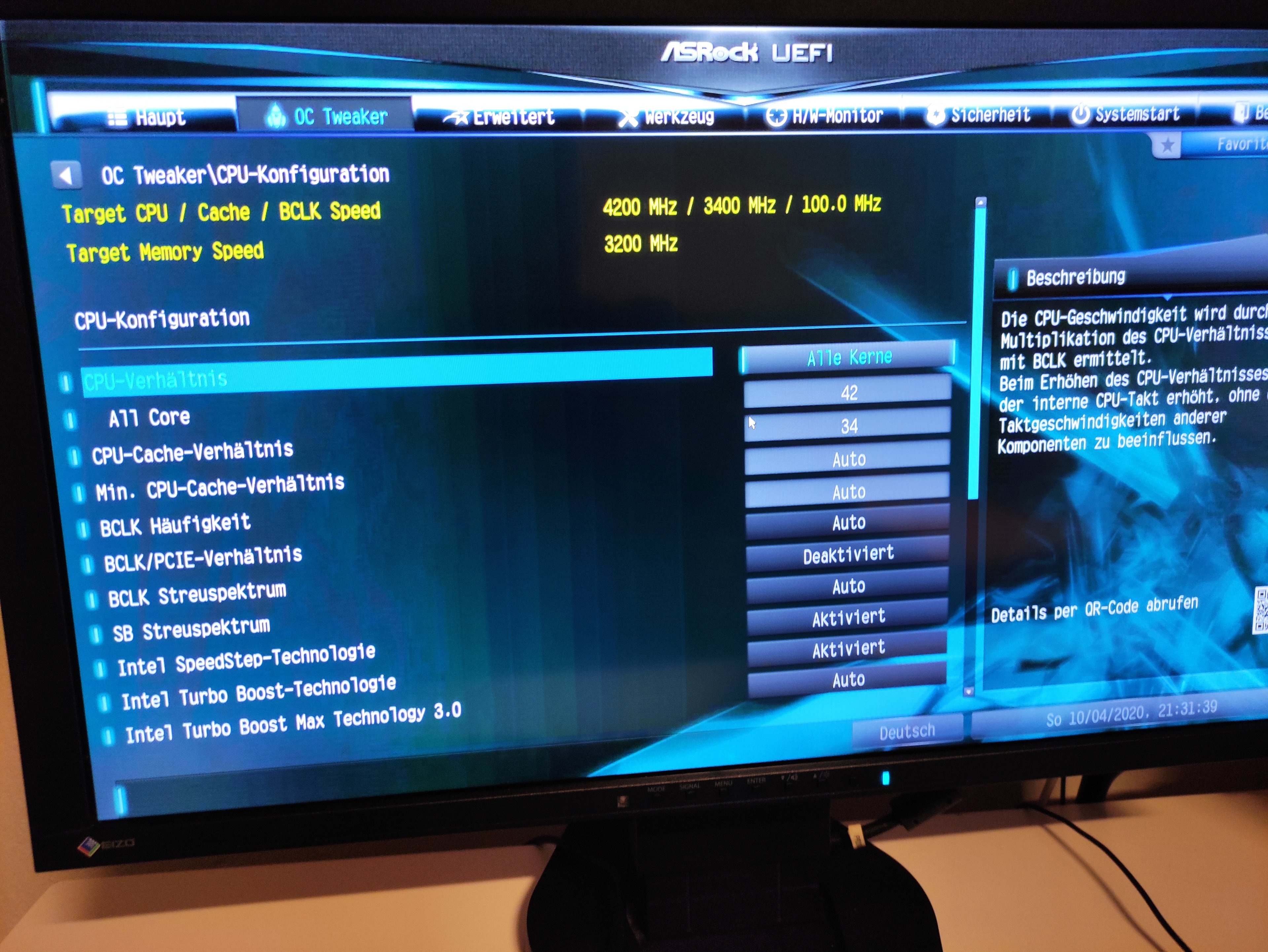

habe kaum bis keine Erfahrung mit OC
Habe nun folgende Werte eingestellt bei meinem i7 6800K welche völlig stabil laufen bei max 65C CPU Temp.
Werte siehe bitte Screenshots.

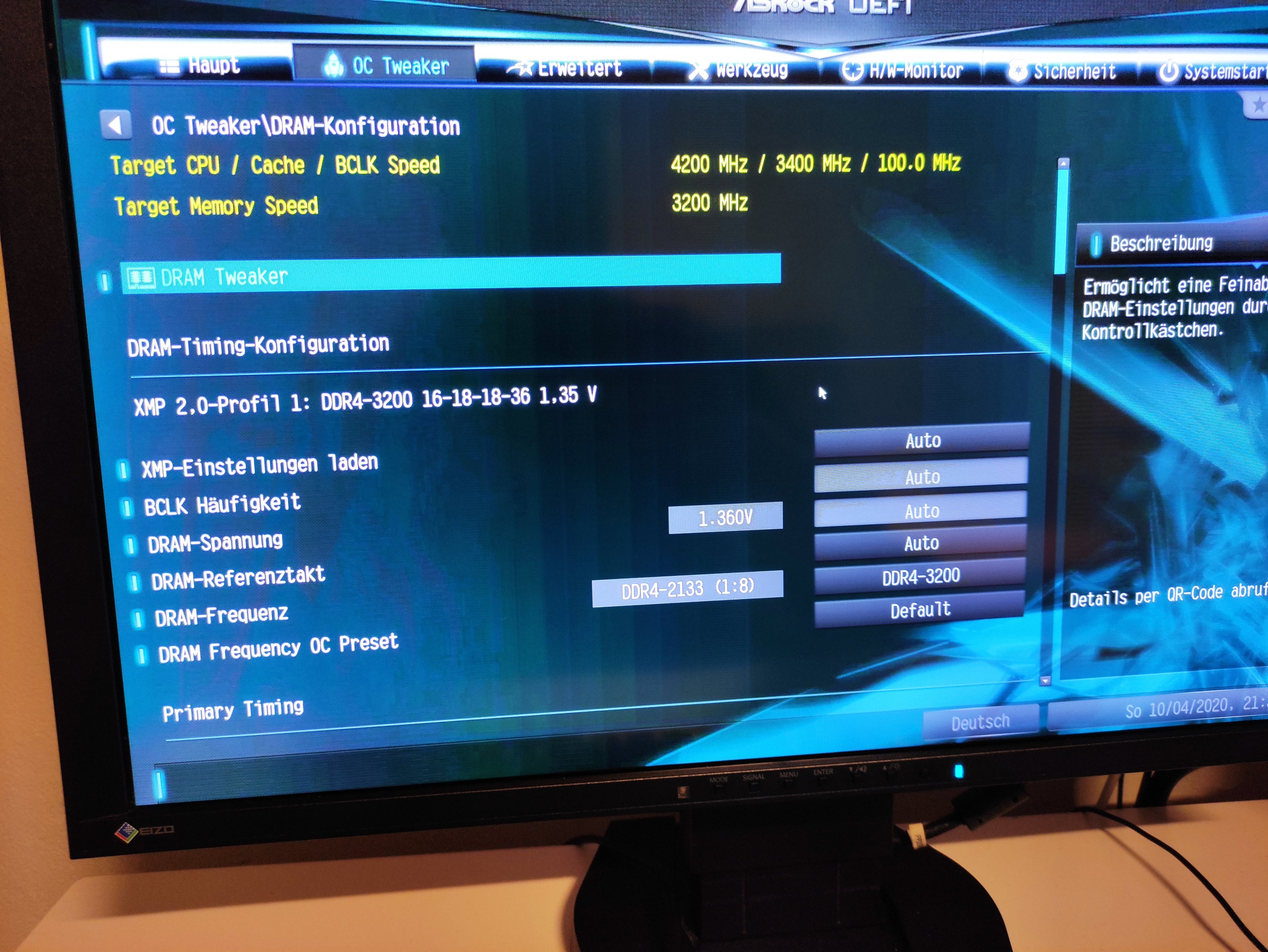

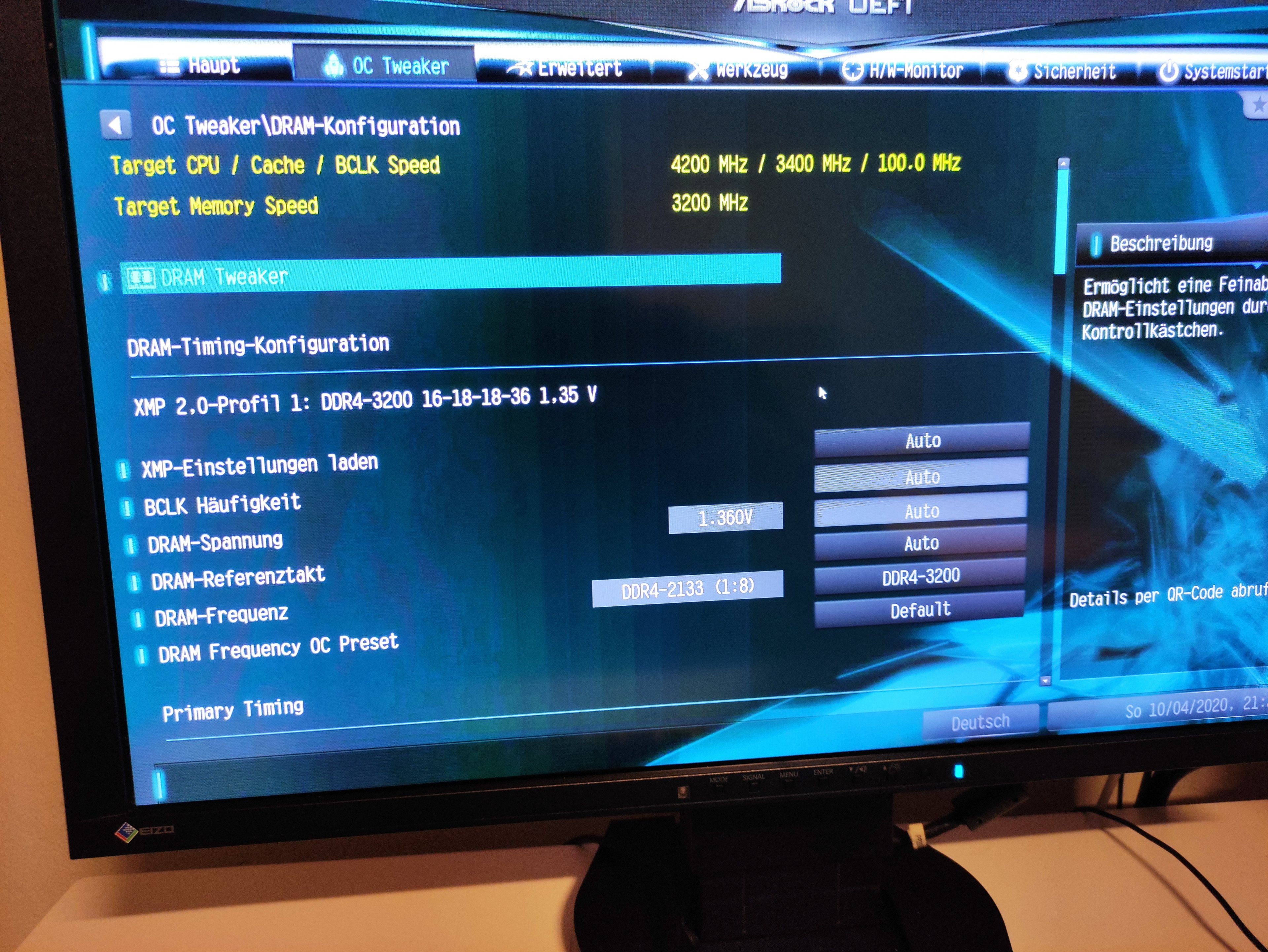

XMP will nicht so wirklich.
Es verstellt sich immer der BCKL mit.
Ich habe dann einfach den Wert auf 3200MHZ geändert.
Die Daten in CPU Z sind identisch mit dem XMP Profil. Lediglich FBS : DRAM ändert sich von 1 : 20 auf 1 : 24

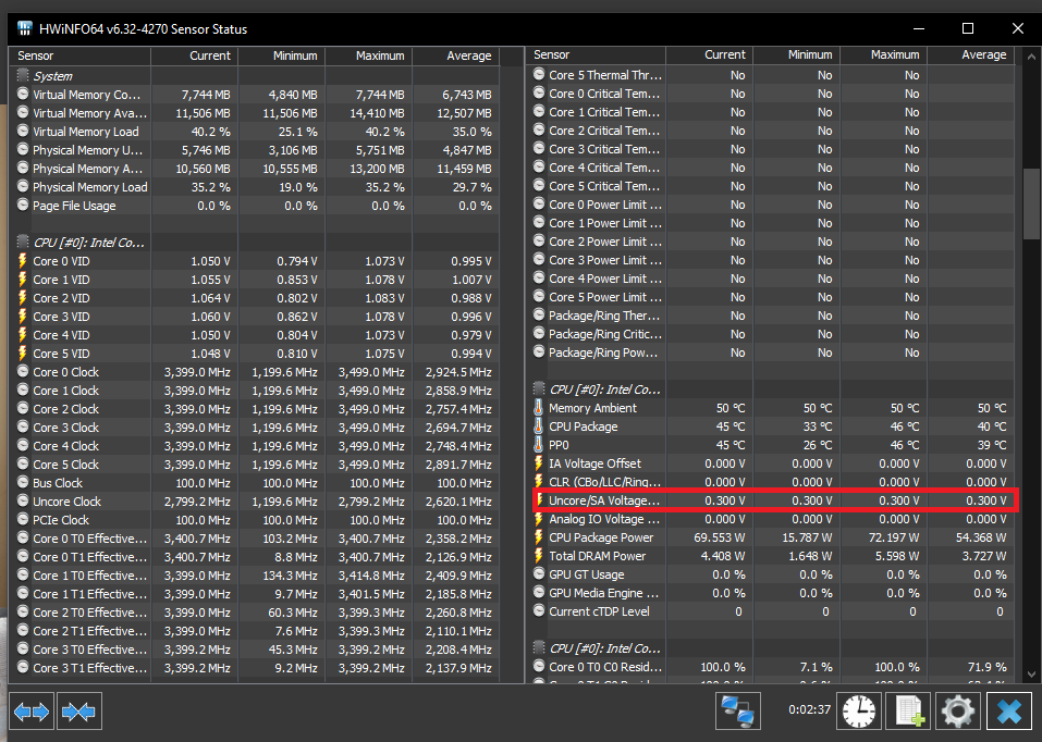

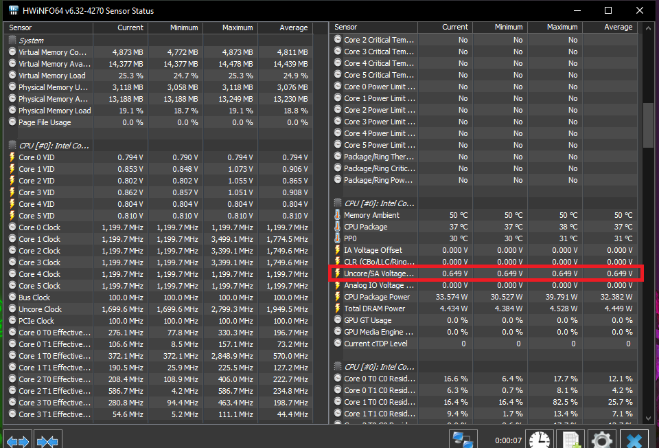

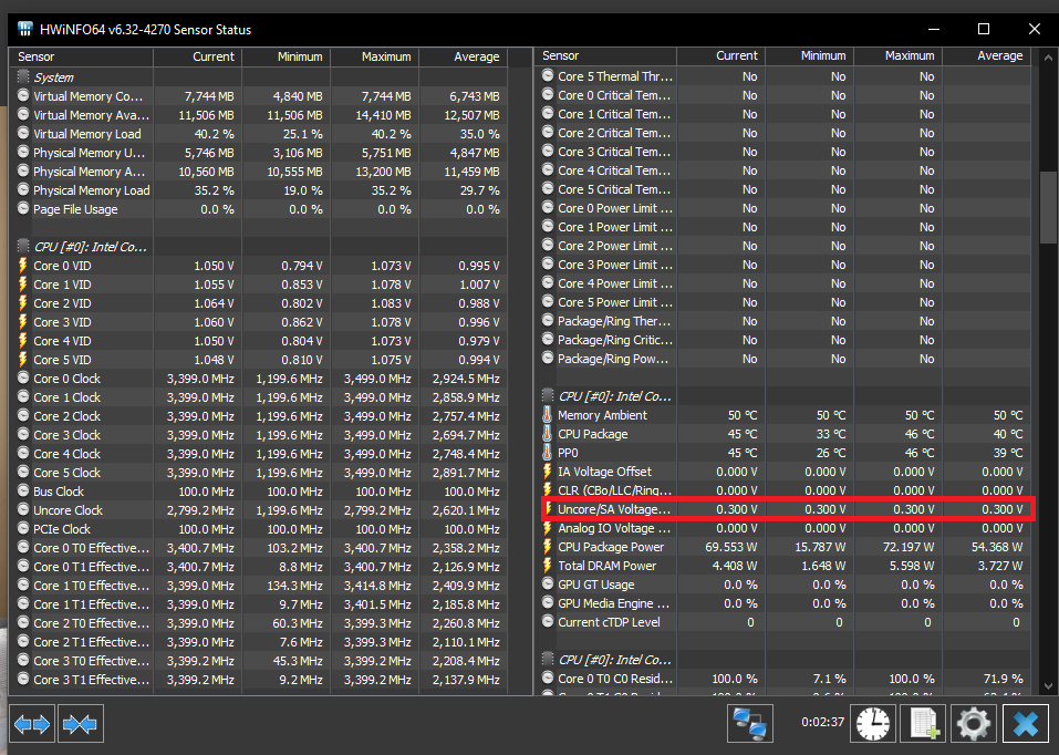

Nur habe ich sobald der RAM höher geht ein IA/Uncore OFFSET
Default steht es auf 0.300 und dann gehts hoch auf 0.649 siehe Screesnshot.
Geht diese auf meine Cache voltage drauf?
Dann wäre diese nämlich sehr sehr hoch.

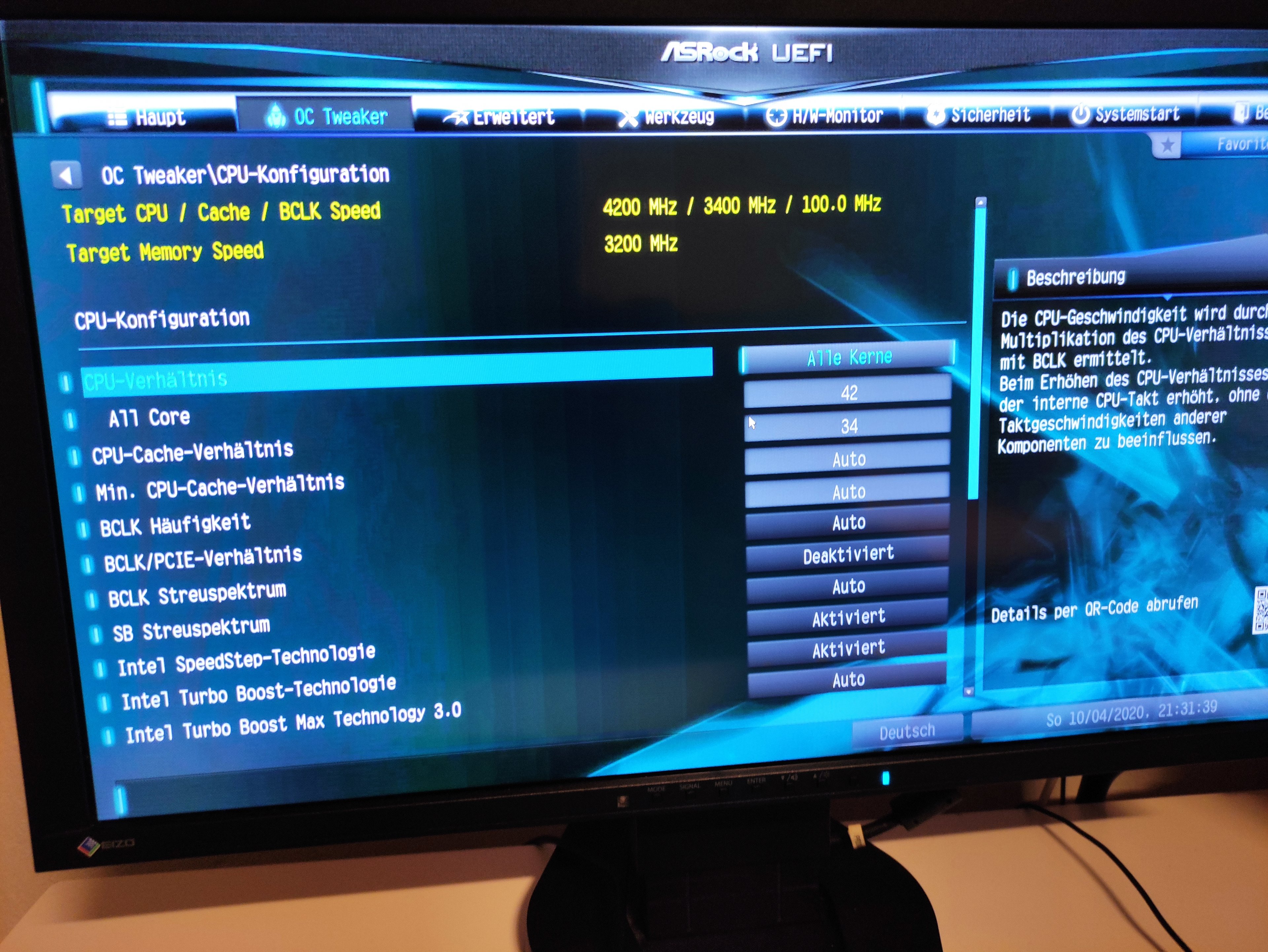

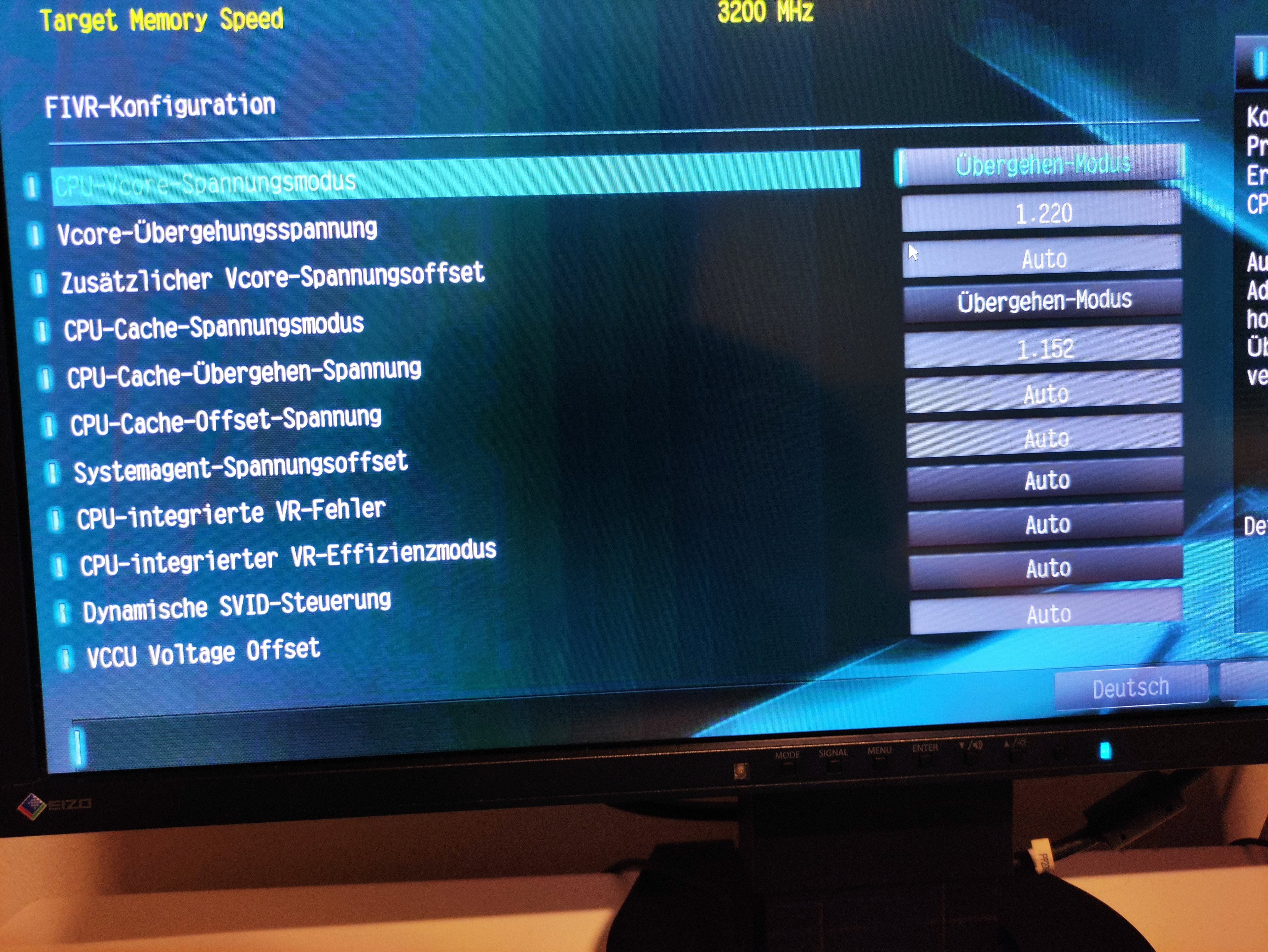

Aktuelle Werte
4200MHZ
Cache 3400
CoreV 1.22
Cache 1.152

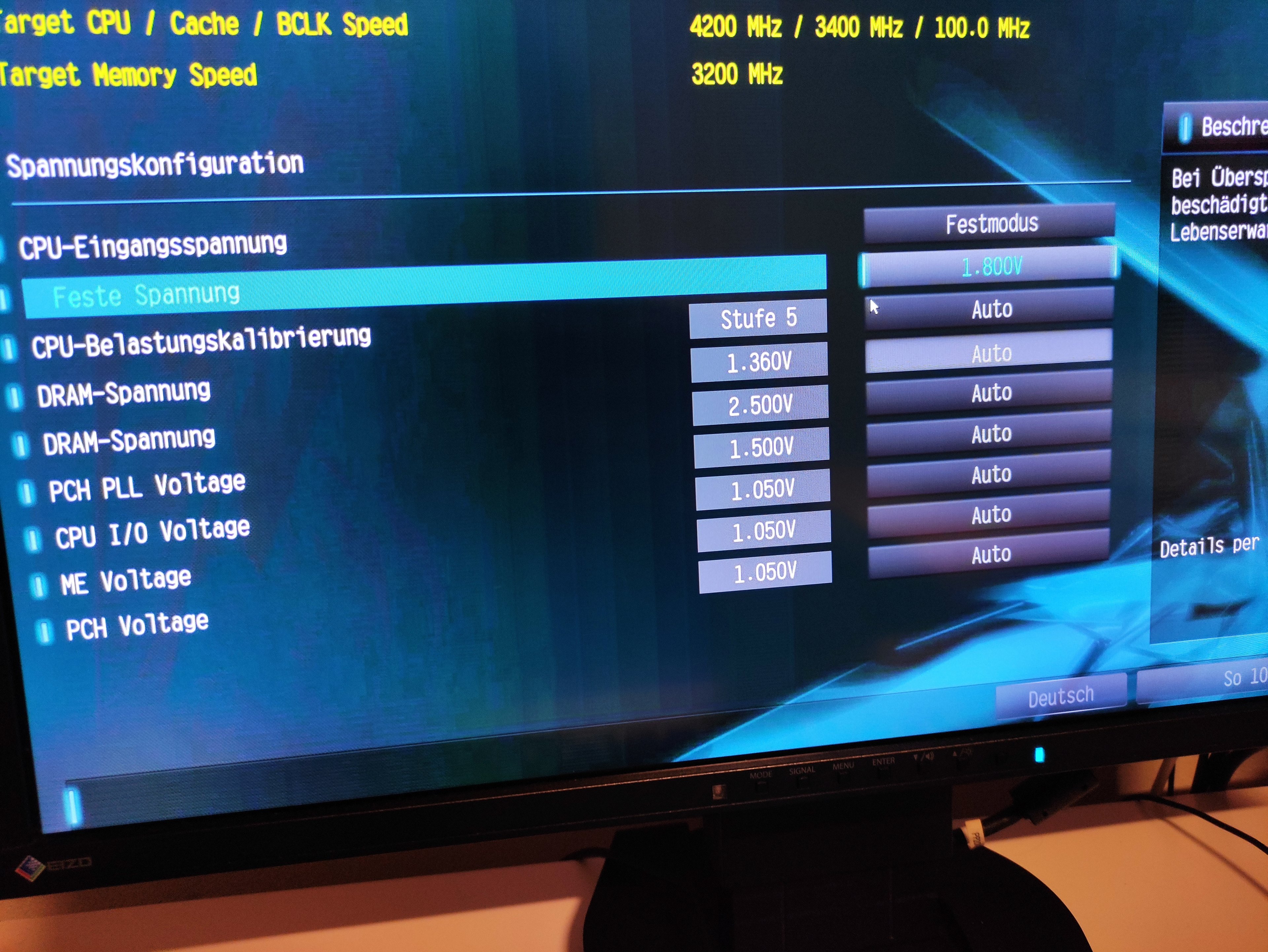

Eingangsspannung 1.800V
BCLKL Spectrum deaktiviert.
Läuft alles wunderbar.
Was denkt Ihr.
Passt das so?
Kann ich das so lassen?
Habe die Eingangsspannung auf 1.800V gesetzt.
Allerdings sind standard 1.76. Auch nach dem ändern auf 1.800 bleibt diese laut H W Monitor im Bios und anderen Tools bei 1.76

Entweder es läuft oder es läuft nicht, die Kriterien nachdem man das so lassen kann sollten bekannt sein.
Reaktionen: Makso und H3llF15H
Ja klar aber es geht mir eher um die Werte, Ob die alle im Rahmen sind.
Diese IA/UNCORE Offset zb,. Ist das okay so?
Und sollte ich die CPU Eingangsspannung auf AUTO belassen oder passt das fix auf 1.80?
Habe hier nicht so viel Ahnung wie Ihr.
Die Werte die noch im Rahmen sind öffentlich einsehbar, darüber wird über Dutzende Seiten geschrieben.
Am besten nochmal in das Thema einlesen, es ist nämlich nie gut unbedarft irgendwas am Pc herumzuspielen.
