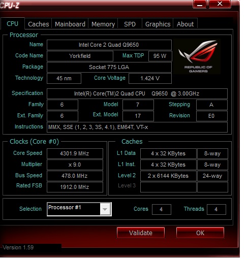

mit den GTL konnte ich noch einiges reißen.
cb-base-zpu-z-jpg.262780
warum steht deine vcore auf 1,4 volt?! die cpu ist doch kein stück übertaktet und sollte doch mit locker 0.2 volt weniger laufen
Da sich die cpu im Idle über den Multiplikator runtertaktet und wieder hochtaktet bei Belastung
