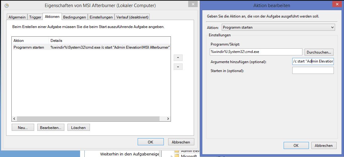

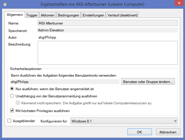

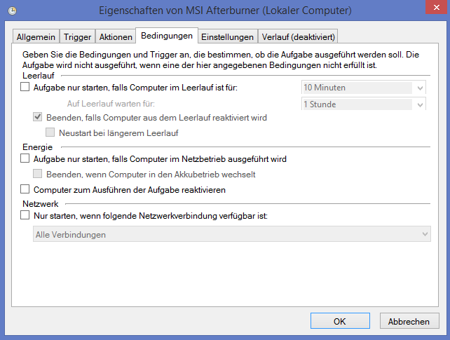

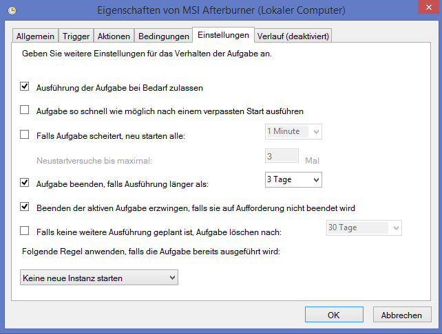

  1. Für jedes Programm, das mit Admin-Rechten gestartet werden soll, in der Aufgabenplanung eine Aufgabe erstellen.
    Die Kommandozeile für das damit aufzurufende Programm lautet
    Code:
    %windir%\System32\cmd.exe
    und der dazugehörige Parameter
    Code:
    /c start "<Name der gerade erstellten Aufgabe>" "<Vollständiger Pfad zur auszuführenden Datei>"
    Weiterhin in den Aufgabeneigenschaften einstellen, dass diese mit höchsten Privilegien ausgeführt werden soll (das ist der wichtige Teil ;)), konfiguriert für das jeweils verwendete Betriebssystem und in jedem Zustand gestartet werden darf (Tab Bedingungen). Optional noch die Einstellungen zur Kollision anpassen.

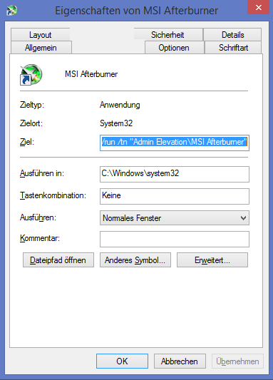

  2. Eine Verknüpfung erstellen mit dem Ziel
    Code:
    C:\Windows\System32\schtasks.exe /run /tn "<Name der erstellten Aufgabe>"
Die Zeichen “<” und “>” sind bei der Ersetzung zu entfernen.

1. Was ist der Unterschied zwischen einer Task die den MSI AB über cmd /c aufruft und einer Task, die die MSIAfterburner.exe direkt aufruft?
2. Wenn ich bei der Task als Benutzerkonto zum Ausführen der Task ein Admin-Konto angebe, dann bekomme ich später beim Ausführen der schtasks-Verknüpfung auf einem User-Konto die Meldung "Fehler: Zugriff verweigert"; wenn ich ein User-Konto zum Ausführen der Task angebe, kommt wie bei einer normalen Verknüpfung die Passwortabfrage.
1. Das Programm wird so im Vordergrund ausgeführt. Wenn Du in der Aufgabe nicht über cmd parametrisierst, wird es im Hintergrund gestartet.
2. Bei der Task ist nicht die Wahl des Kontos das Entscheidende. Auch ein nichtpriviligiertes Konto reicht aus, etwa das Standardkonto. Wichtig ist allerdings das Aktivieren der Eigenschaft „Mit höchsten Privilegien ausführen“.
Danke für deine Antwort. Leider bin ich immer noch erfolglos.
Trotz "Mit höchsten Privilegien ausführen" wird bei der Einstellung eines Standardbenutzers nochmal nach dem Admin Kennwort gefragt. Das will wohl nicht so funktionieren, wie man es erwarten würde. Und ich hab auch nochmal versucht den Trigger "Bei Anmeldung" einzustellen und es dann via Admin Konto zu starten. Ich kann im Taskmanager sehen, dass der AB gestartet wurde, aber kann nicht drauf zugreifen (kein Tray Icon o.ä.). Trotz Aufruf mit cmd /c
