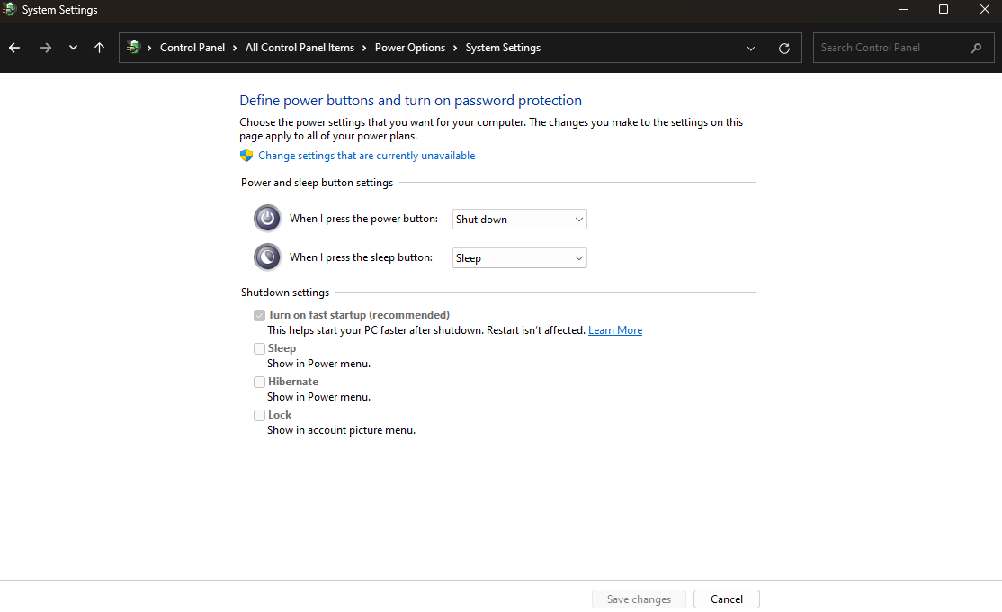

Danke ich habe jetzt mal alles ausgesetllt, außer "Turn on fast startup" - Weißt du was "Hibernate" ist?
Hibernate ist der Ruhezustand, wo der PC aus ist, während der Inhalt des Arbeisspeichers in einer Datei auf der SSD/HDD schlummert.

Azghul0815 schrieb:
Eben den Fast Startup sollst du ausschalten.
