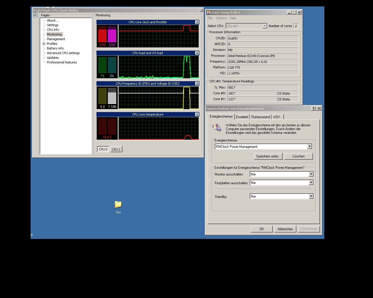

Yepp...und zwar richtig gut! *freu* :)
Coretemp. = (fast) Zimmertemp. im IDLE mit Wakü, wobei's aber grad arschkalt bei mir im Zimmer ist! :schluck:
Energieschema hab ich übrigens das vom RM Clock Utility einegstellt.
Keine Ahnung, was da der Unterschied ist (Haken bei 'Use OS load-based management ' unter Management)
