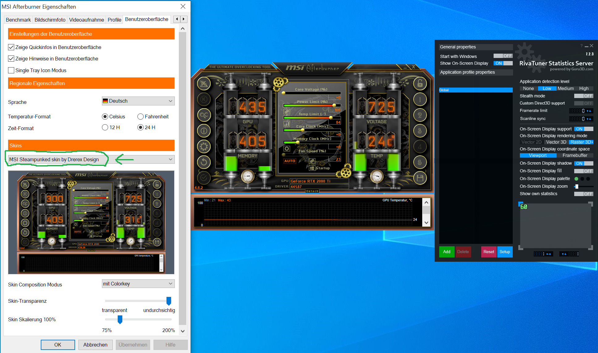

Ich verwende folgenden Skin, da er m.M.n. der übersichtlichste ist:

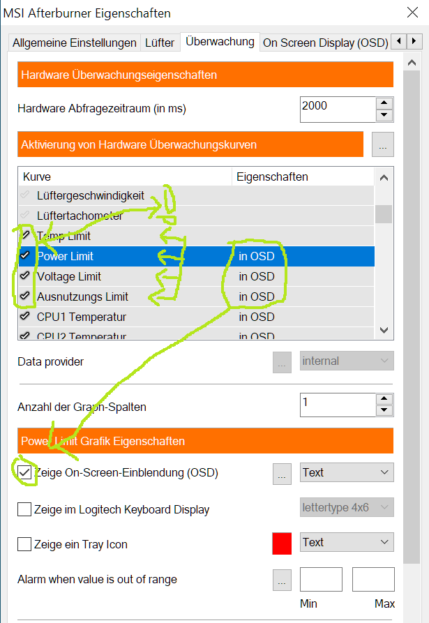

Als nächstes solltet ihr noch folgende Dinge im Afterburner aktivieren:
Ja, ich weis, ich bin kein Künstler. Bedenkt, dass einige Limits nur angezeigt werden, wenn sie erreicht werden. Temperaturlimit habe ich nicht an, da ich das eh nie erreichen werde.

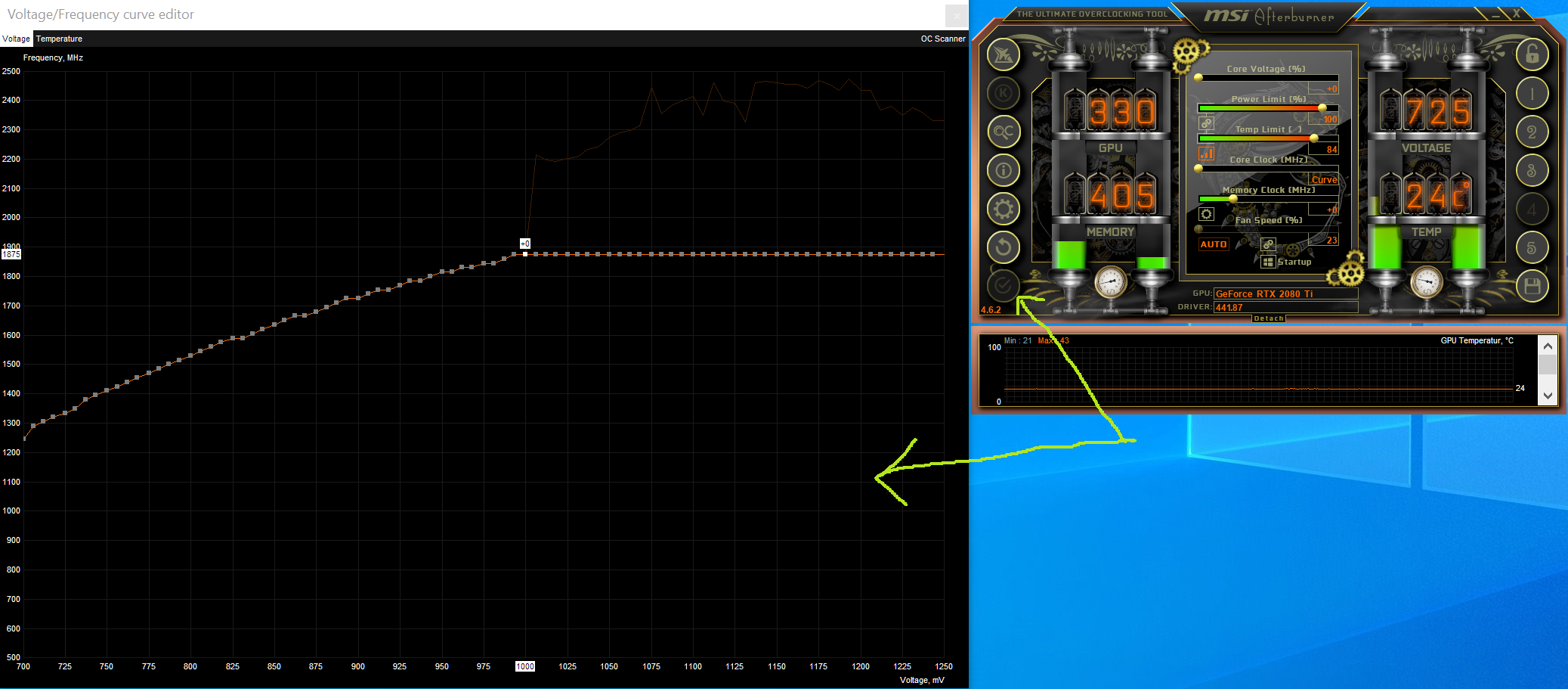

Vcore begrenzen.

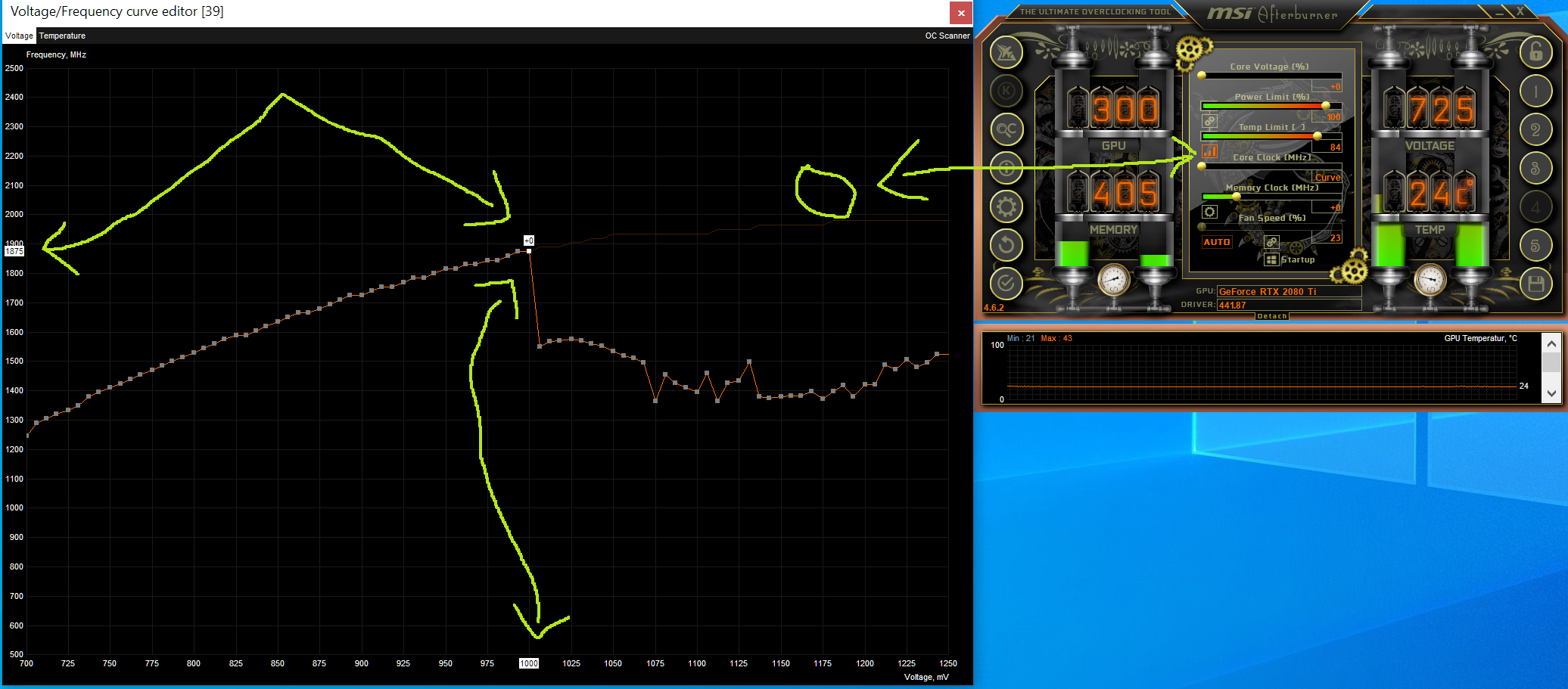

Als ersten Schritt, muss erstmal die Vcore begrenzt werden. Ich mach das hier mit genau 1.000Mv. Die RTX 2080 hat mit 1.018mv und meine neue RTX 2080Ti mit 960mv das beste Ergebniss geliefert.
Dafür gehen wir wie folgt vor:
Alle Punkte rechts von 1.000mv werden nach unten gezogen. Ist sehr lästig, jeden einzelnen Punkt genau zu treffen und dann nach unten zu ziehen. Wenn ihr das alles so habt wie auf dem Bild oben, dann dass Fenster schließen und auf "anwenden" klicken.
Silverangel schrieb:
Is überhaupt nicht lästig, wenn man einfach vorher mit Shift+Linksklick den Bereich markiert den man ziehen will.
Dann spart man sich auch das halten zusätzlicher Tasten (wie ALT) wenn man die Kurve generell anhebt/senkt.
Danke für den Hinweis @Silverangel
Dann sollte eure Kurve so aussehen:
Ihr seht, Rechts ist nun alles auf einer höhe.

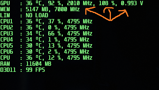

Schritt OC.
Als nächstes erhöhen wir das Powertarket auf Max. Den Graphen öffnen. Dann die ALT-Taste gedrückt halten, den Punkt bei 1.000mv anklicken und nach oben ziehen. Nun schaut ihr links auf den Takt, zieht ihn bis z.B. 2010Mhz. Ihr solltet hier noch nicht ganz so hoch gehen, denkt aber an die 15Mhz Schritte.
Übernehmen nicht wergessen. Und ihr habt Recht, ich werde auch kein Künstler.

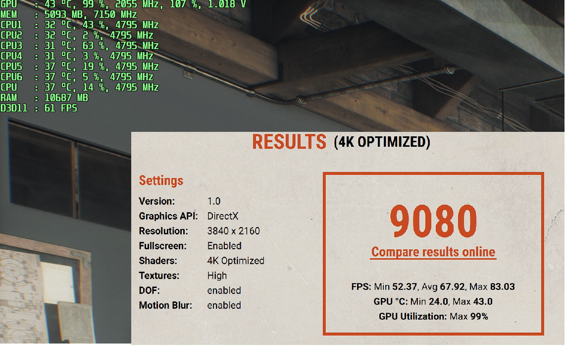

Nun zur Kontrolle.
Hierfür nutze ich 4k https://www.computerbase.de/downloads/benchmarks/unigine-superposition/
Falls der Test erfogreich war, dieses Setting nun speichern. Nun geht immer in 15Mhz Schritten hoch.
Hier gibt es jetzt 2 Dinge die passieren können:
1. Das Powertarget ist am Limit, d.h. mehr geht nicht. Probiert dann die Vcore zu senken. Als Basis nutzt ihr dann den Punkt links neben 1.000mv (müsste 988mv sein?)
2. Der Benchmark hängt sich auf. Hier müsst ihr dann die Vcore erhöhen. Da nehmt ihr als Basis den Punkt rechts von 1.000mv (müsste 1.012mv sein).
So geht ihr dann Schritt für Schritt vor bis alles stabil läuft.
