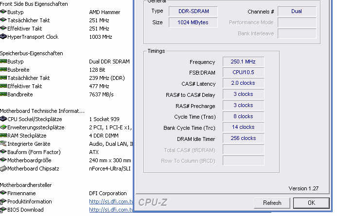

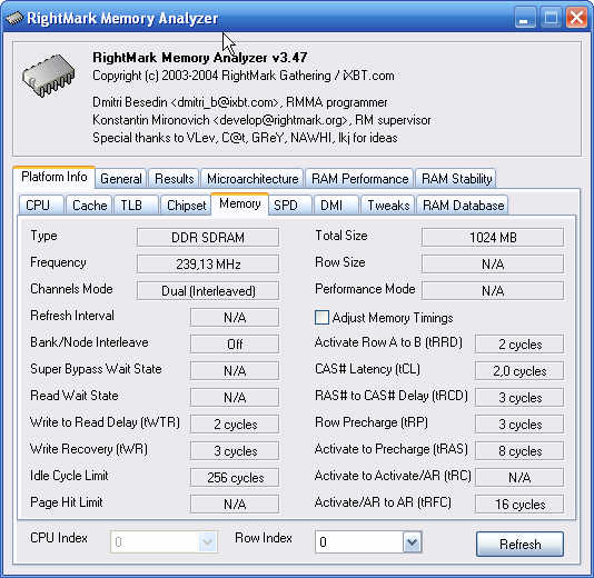

Jetzt aber nochmal was zu dem Board! Das Bios scheint einen Bug zu haben! :eek: (neuestes Bios drauf)
Wenn ich den Multi 10,5 einsetze, schaltet sich ein Speicherteiler ein, den man manuell nicht auswählen kann! (So erklär ich mir das zumindest!) bei HTT 250 und LDTx4 und Speichereinstellung 200 (1:1) wird der Speicher exakt um 11 MHz heruntergetaktet!
D.h: HTT*LDT =1000MHz! Alles in Butter! Speicherteiler 1:1 sollte dann ja auch 250MHz FSB geben! Tut es aber nicht! Raus kommen 239MHz FSB! :eek:
CPU-Z zeigt zwar 250MHz an, aber Benchmarks/Rightmark Memory Analyzer/Everest beweisen das Gegenteil.
Hab mal 2 Screenshots angehängt!
Weis einer Rat? Den Teiler würd ich nämlich verdammt gerne Einsetzen! :(

Hi
das hängt damit zusammen, dass der Speicherkontroller nur ganze Teiler kennt,
und der Speicherteiler nie kleiner sein darf als der CPU Multiplikator.
Also bei eingestelltem CPU Multi von 10.5 muss der Speichkontroller,
der ja keine halben Teiler kennt und auch nicht kleiner sein darf
als der CPU Multi, den nächst größeren SpeicherteilerTeiler wählen, und der ist 11.
Das ist auch deshalb so damit man nie über DDR400 kommt. Denn offiziell
sind ja nur max DDR400 zugerlassen.
250x10,5=2625MHZ
Speicher=2625MHZ /11 =238,6 MHZ (DDR477)

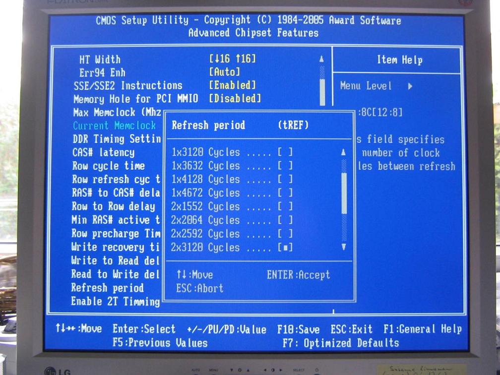

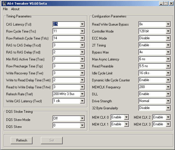

So, anbei mal die Einstellungen, die das Gigabyte anbietet, hab leider noch nicht umgebaut, hab nicht so viel Zeit.... :rolleyes:
Kann mir mal jemand bitte sagen, wie der Zusammenhang beim Tref ist:
BIOS: 2 x 3120 <-> Tweaker: 200 MHz 3,9 µs
@Alan: Das sind die Einstellungen im BIOS für Tref, die von dir vorgeschlagenen finde ich leider nicht alle
Bild 1: Gigabyte BIOS
Bild 2: Gigabyte @ 200 MHz 2,0-3-3-6 -> 2,6 V - Primestable
Bild 3: Gigabyte @ 240 MHz 2,5-3-3-7 -> 2,8 V - Primestable
Andere hab ich noch nicht getestet, werde aber in den nächsten Tagen wieder (mal) das DFI einbauen...;)

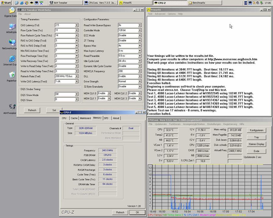

*threadnachobenhebwgnews* :)
Zunächst mal :daumen: an AlanMozilla und seinen A64-Speicher-Thread
Nach einigen Versuchen habe ich es tatsächlich hinbekommen, daß das DFI mit dem OC-Wear @ 240 MHz läuft! :volllol:
Habe jetzt erst mal Prime knapp 20 min laufen gehabt, aber, daß ich soweit bin, ist doch was!
Letztendlich ist Tref die entscheidende Einstellung: habs jetzt mit 0780 - 200 15,8 µs @ 2,8 V laufen ;)
Noch eine kuriose Info, einfluß von Tref bei mir auf SupeiPi 1M (Screens poste ich jetzt mal nicht):
200 3,9 µs: ca 36 s
200 7,8 µs: ca 44 s (entspricht 0016) :freak:
200 15,6 µs: ca 36 s (entspricht 0780)
@Alan: ich habe die anderen Einstellungen für Tref gefunden, hab nur vor lauter Bäumen den Wald nicht mehr gesehen...:freak:
Danke für deine Hilfe und Geduld!
Edit: ist gerade beim Hochfahren wieder abgestürzt mit 0780, mit 0064 = 200 7,8 µs gehts auch, und SuperPi1M ca 36 s (muß man das verstehen :freak: )
