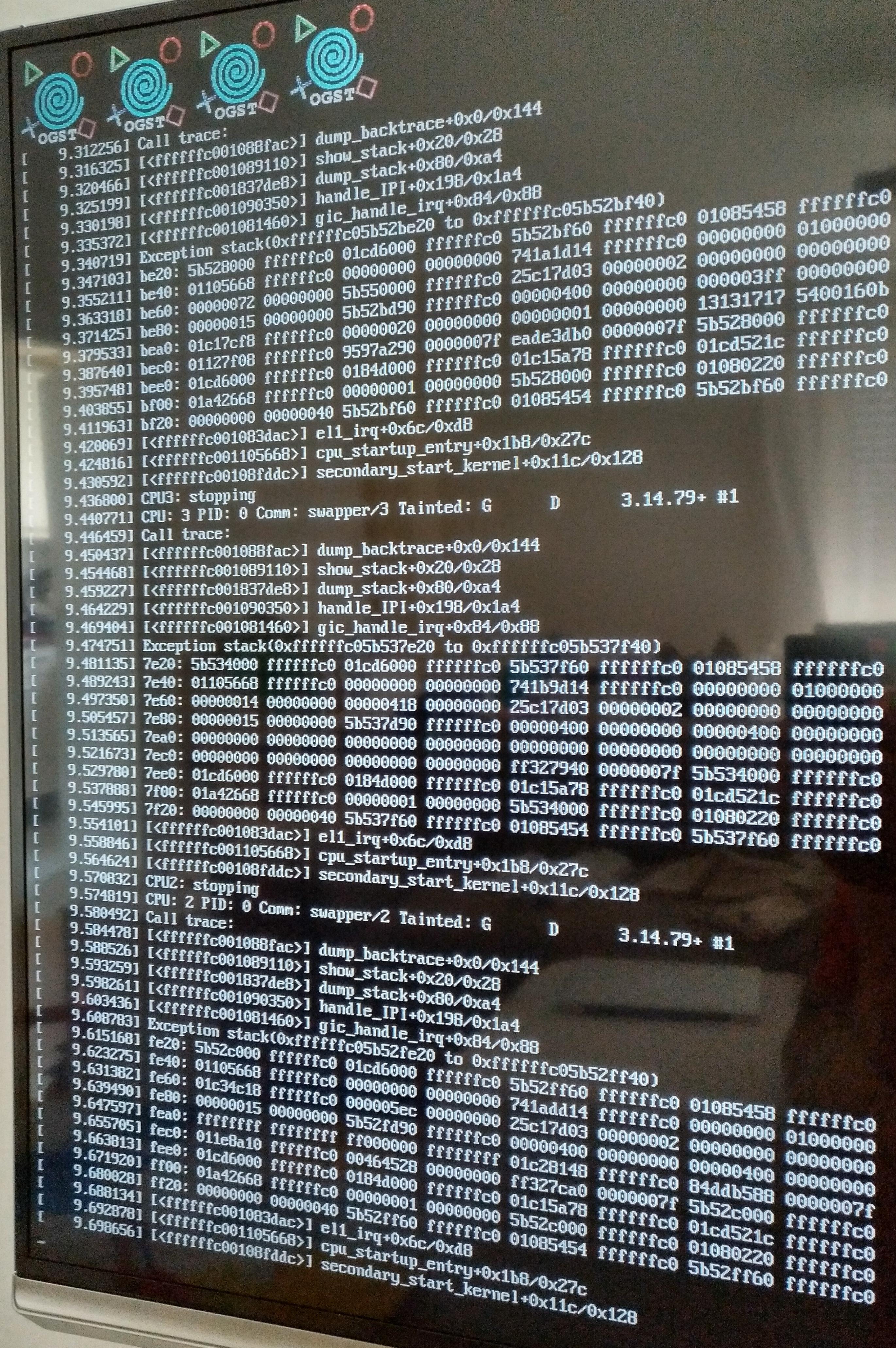

Hi Leute,
ich hatte die ganze Zeit einen ODROID-C2 als owncloud-Server bei mir Zuhause laufen, um Bilder mit Freunden zu teilen. Jetzt wollte ich ihn um einen internen Samba share erweitern, sodass ich von mir gemachte Bilder (unserer Kinder) mit meiner Freundin teilen kann und andersherum, also eine zentrale Sammelstelle.
Auf dem C2 läuft ein minimales Debian Jessie Image (aus dem ODROID-Forum) ohne GUI. Ich habe also alles über das CLI (SSH) aufgesetzt.
Also wollte ich den Samba-Dienst installieren, dafür habe ich vorher ein
Code:
apt-get update && apt-get dist-upgrade
gemacht. Leider hat der C2 beim Upgrade nicht mehr reagiert - ich glaube es war während eines Kernel-Updates - und ich musste ihn hardresetten, also neustarten.
Seit dem bootet er nicht mehr. Der einzige Output über HDMI ist ein Teil des POST-Screens, dann hält er an (4 Sec).
Nach ein wenig Recherche gibt es wohl die Möglichkeit den "rescue"-Mode zu booten, nur leider komme ich da erst gar nicht rein, da meine Tastatur nicht erkannt wird und ich keine Tastenkombis mitgeben kann. Auch hat die Distri meiner Meinung nach überhaupt keine Grub oder so etwas.
Auch ist es wohl möglich über USB etwas zu booten und den rescue-Mode der Live-Distri zu verwenden... auch das ist mir nicht möglich, da kein Eingriff in den Bootvorgang...
Ich kann auf die µSD-Karte über einen anderen Rechner zugreifen, die boot-Partition (boot.ini) maniplulieren, nur weiß ich nicht genau was zu tun ist.
Könnt ihr mir helfen?
Danke und Grüße
PoD
Bitte zeige die exakte und komplette Fehlermeldung die beim Booten ausgegeben wird. Die erste Fehlermeldung die erscheint.
Ich mache später mal ein Bild vom POST, geht leider so schnell, dass man nur noch die letzten Zeilen sieht.
CPU0, stopping und so...
Was ich jetzt spontan noch in Logfiles auf der µSD-Karte gefunden habe...

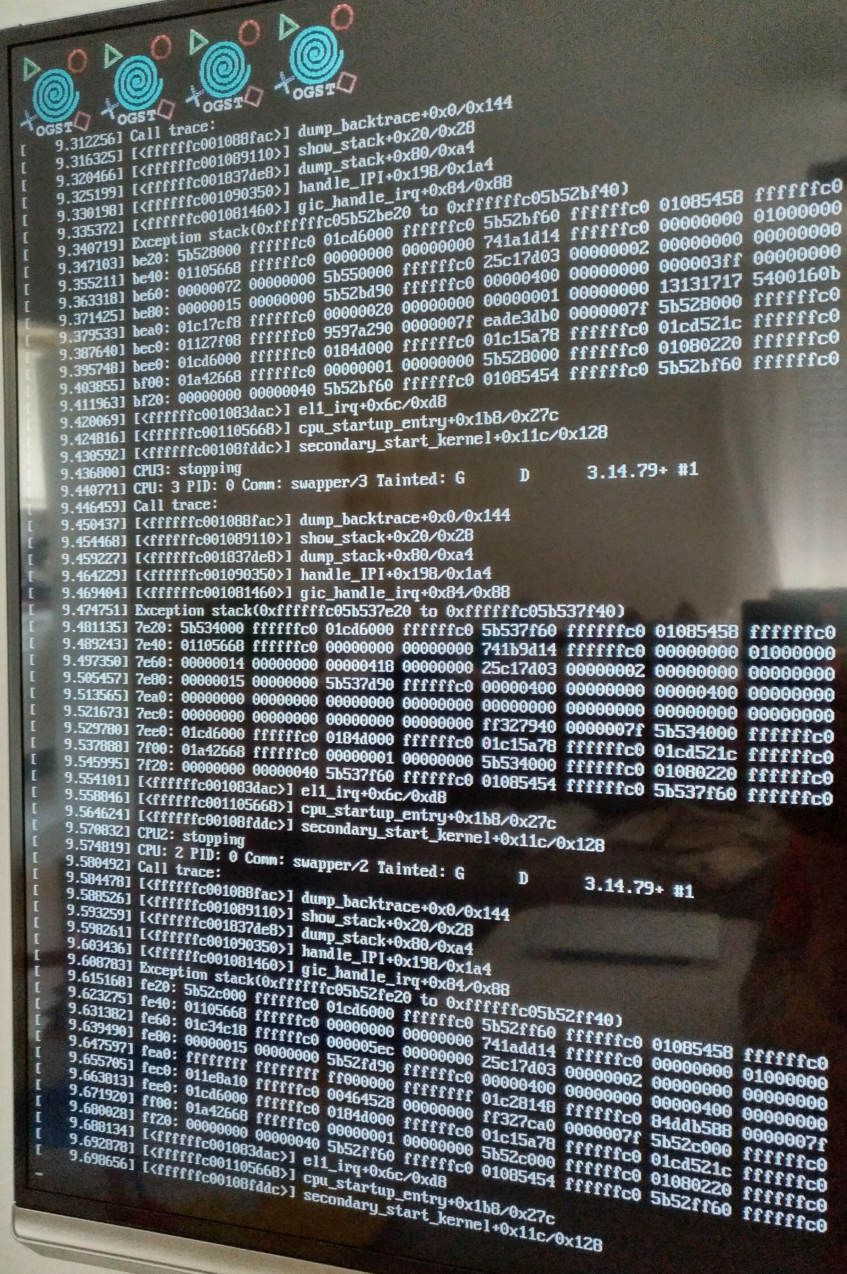

So hier der "Screenshot" vom POST... ich mach später mal ein 60fps Video, vielleicht erkennt man da den Fehler, hier sehe ich nichts:
Habe nochmal reingeschaut und ne Fehlermeldung gefunden:
Code:
Kernel panic - not syncing: Attempted to kill init! exitcode=0x0000000b
Davor kam noch sowas:
Code:
rootfs was not cleanly unmounted, check forced. # er macht also einen fsck
Pass 1: Checking inodes, blocks and sizes
inodes that were part of a corrupted orphan linked list found. Fix? yes
inode 78 was part of the orphaned inode list. FIXED.
Pass 2: Checking directory structure
Pass 3: Checking directory connectivity
Pass 4: Checking reference counts
Pass 5: Checking group summary information
rootfs: ***** FILE SYSTEM WAS MODIFIED *****
fsck exited with status code 1 # aus der manpage: 1 Errors were found and corrected.
done.
EXT4-fs (mmcblk0g2): mounted filesystem without journal, 0pts: (null)
systemd[1]: systemd 215 running in system mode. ...
systemd[1]: Detected architecture 'arm64'.
Welcome to Debian GNU/Linux 8 (jessie)!
Unable to handle kernel paging request at virtual address 100000000000010 # oder so!?
internal error: Oops: 96400045 [s1] PREEMPT # oder so!?
Dann rödelt der da irgendwelche Memory-Adressen durch und dann kommt die "Kernel panic" und die CPU-Kerne werden gestoppt...
