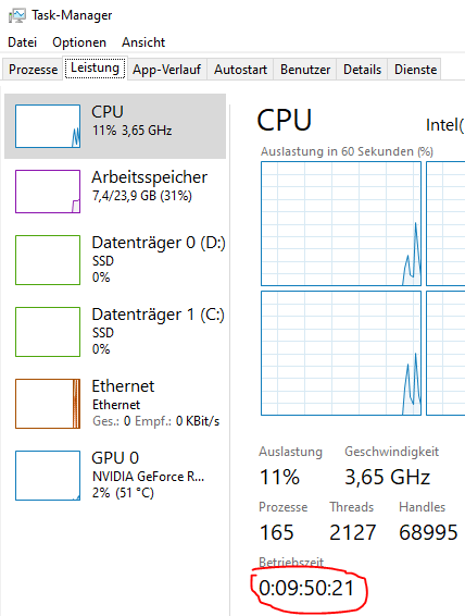

Und wenn wir schon dabei sind, was sagt der Taskmanager bei dir über die Betriebszeit (eingekreist im Bild)?
Ich hatte einige Kunden mit teilweise hunderten Tagen (erste Zahl) Betriebszeit, die über unerklärliche Dinge klagten und da hat ein Neustart die Wehwehchen gelöst ;)
@m4c1990 - Betriebszeit: 0:16:15:xx
